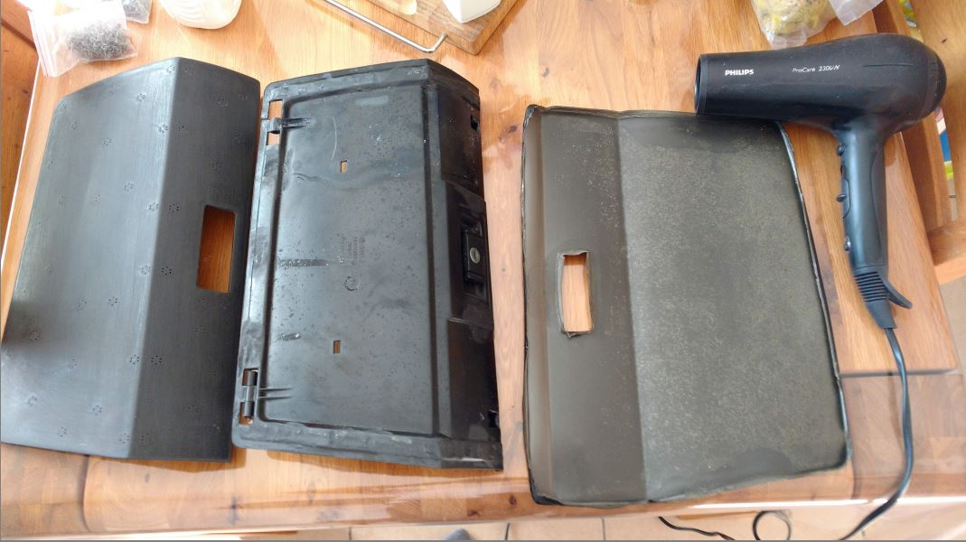

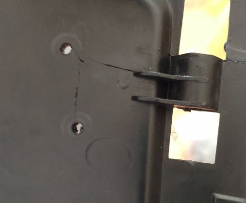

En parcourant le forum à la recherche d’information pour réparer mon couvercle de boîte à gants, j’ai compris qu’on était nombreux à avoir le revêtement plastique décollé et le couvercle fendu à cause du p.t..n de ressort.
J’ai trouvé super l’idée du sèche-cheveux pour décoller le revêtement plastique et ça marche du tonnerre.
Par contre au niveau réparation du couvercle, je voulais vous présenter la technique que l’on utilise pour réparer les carénages de moto.
Le plastique noir du vide poche est en ABS, cette matière vieillit bien, mais si elle se fissure, les réparations standards ne marchent pas sauf si on utilise de l’ABS comme colle.
Quand on en a pas, on peut se débrouiller autrement.
1 – Séparer les différents éléments composant le couvercle.

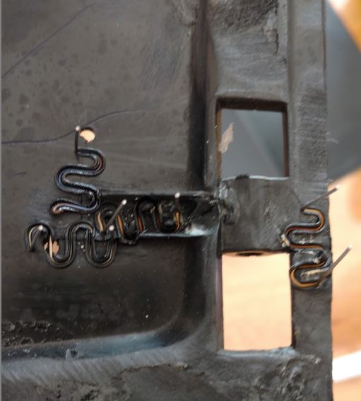

2 – Percer un petit trou à l’extrémité de chaque fissure pour éviter qu’elle continue de se propager.

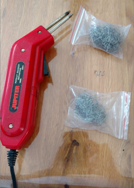

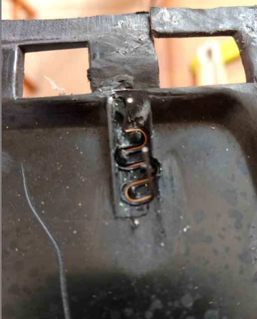

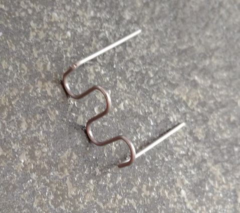

3 - Commander des agrafes pour la réparation des pare-chocs de nos véhicules actuels
(AliEx… est un ami)
Remarque prendre des agrafes avec les pattes prédécoupées ça aide bien au moment de la finition

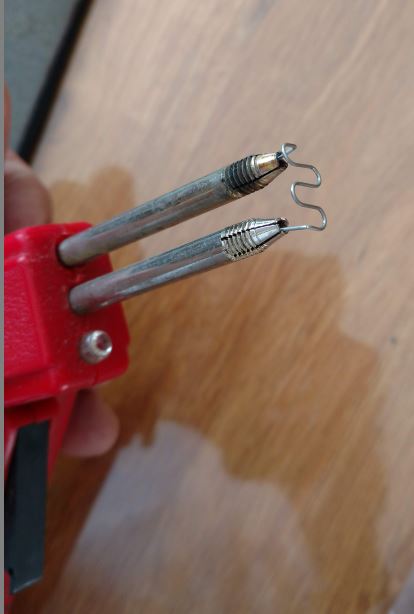

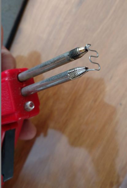

4 - Retrouver dans le fond du grenier, le vieux fer à souder instantané acheter dans les années 80’.
il va nous permettre de chauffer facilement les agrafes, mais bien sur toute autre source de chaleur peut être utilisée.
4 – En chauffant, l'agrafes stoppe et rigidifie la fissure.
5 – Faire la même chose sur les autres fissures.

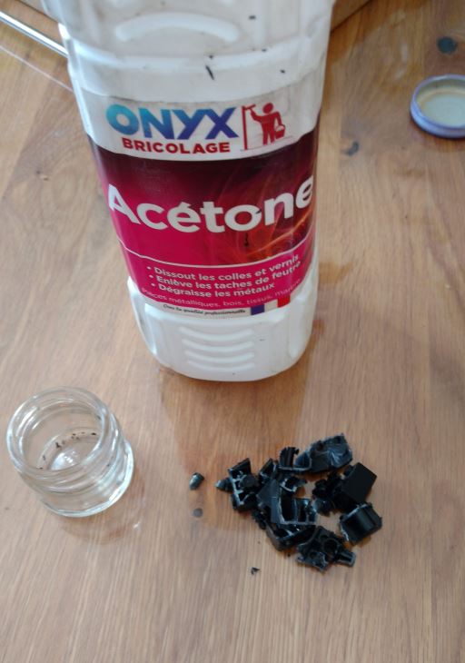

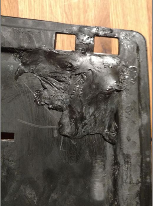

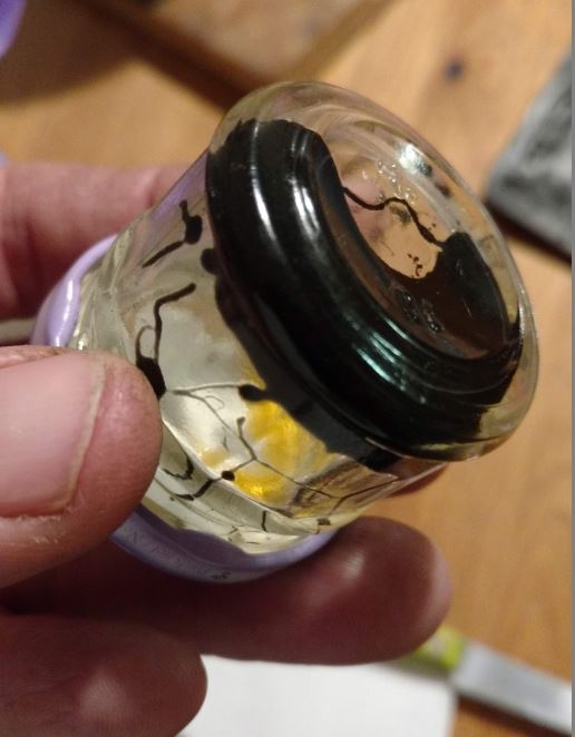

6 – Maintenant que la stabilisation des fissures est faite, on va renforcer le couvercle, pour cela on a besoin d’une colle ABS.
De l’ABS il y en a partout, un autre morceau du même plastique pourrait convenir, mais le plus simple est d’aller piquer en douce quelques briques de lego dans le coffre à jouets de ses enfants
(Mais Chut faut pas leur dire) Dommage s’ils sont roses :-) :mdr3
Ici j’ai eu besoin de 3 briques coupées en morceaux que j’ai laissé fondre dans l’acétone pendant 5h.
Quand la pâte est onctueuse, il suffit de l’étaler sur les fissures pour les consolider.
Remettre en contact les deux morceaux du couvercle juste pour que les nervures du couvercle supérieur s’impriment dans la pâte déposée sur le couvercle inférieur.
Maintenant il ne reste plus qu'à laisser durcir le couvercle inférieur. (3 jours)
L’acétone va fondre la surface couvercle et le souder avec la matière apportée.

Bonjour
Tuto super intéressant mais est-il possible d'avoir quelques informations / détails sur la manière de séparer le couvercle en 3 parties (comme sur la photo 1 du tuto) ?
Je souhaite tenter de recoller un nouveau revêtement sur mon couvercle qui est "cloqué". Cela pourra m'aider pour cette tentative de rénovation.
Merci d'avance :)

Pas mal ce tuto. J'étais passé à côté à l'époque. J'ai effectivement un couvercle décollé mais pas fissuré et actuellement un couvercle pas décollé mais fissuré.
Pour le recollage du revêtement tu avais fait comment? Néoprène en bombe et sèche cheveux pour ajuster/tendre?

C'est comme ça que je l'imagine effectivement : néoprène et pistolet air chaud
