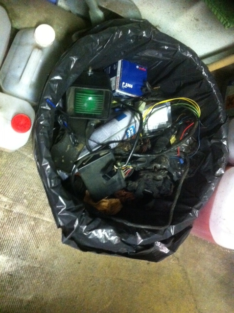

Une alarme? ça m’était arrivé sur mon ancien cab à cause de ça :grrrrrr elle tournait après révision et d'un coup plus rien.
Heureusement pour moi elle était chez mon ami mécano, il a tout viré au niveau de la boite à fusible et c'est reparti!

passion vw a écrit : jeu. nov. 28, 2019 16:24 pm
olive06 a écrit : jeu. nov. 28, 2019 16:10 pm Une alarme? ça m’était arrivé sur mon ancien cab à cause de ça :grrrrrr elle tournait après révision et d'un coup plus rien.
et ton moteur Olivier, avait coupé net en roulant, comme David, :rolleyes
Il venait de la révisée capot encore ouvert, on discutait devant elle tournait bien et a coupé d un coup o_O impossible de la redémarrer! il a compris de suite que c était pas une panne classique et mécanique, il a sortie sa pince coupante et de nuit en 5 minutes a viré la vieille alarme cobra et c était reparti! Seul chez moi ou en roulant j aurai galeré une semaine avant de trouver! Hallucinant sans raison :?
