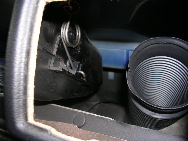

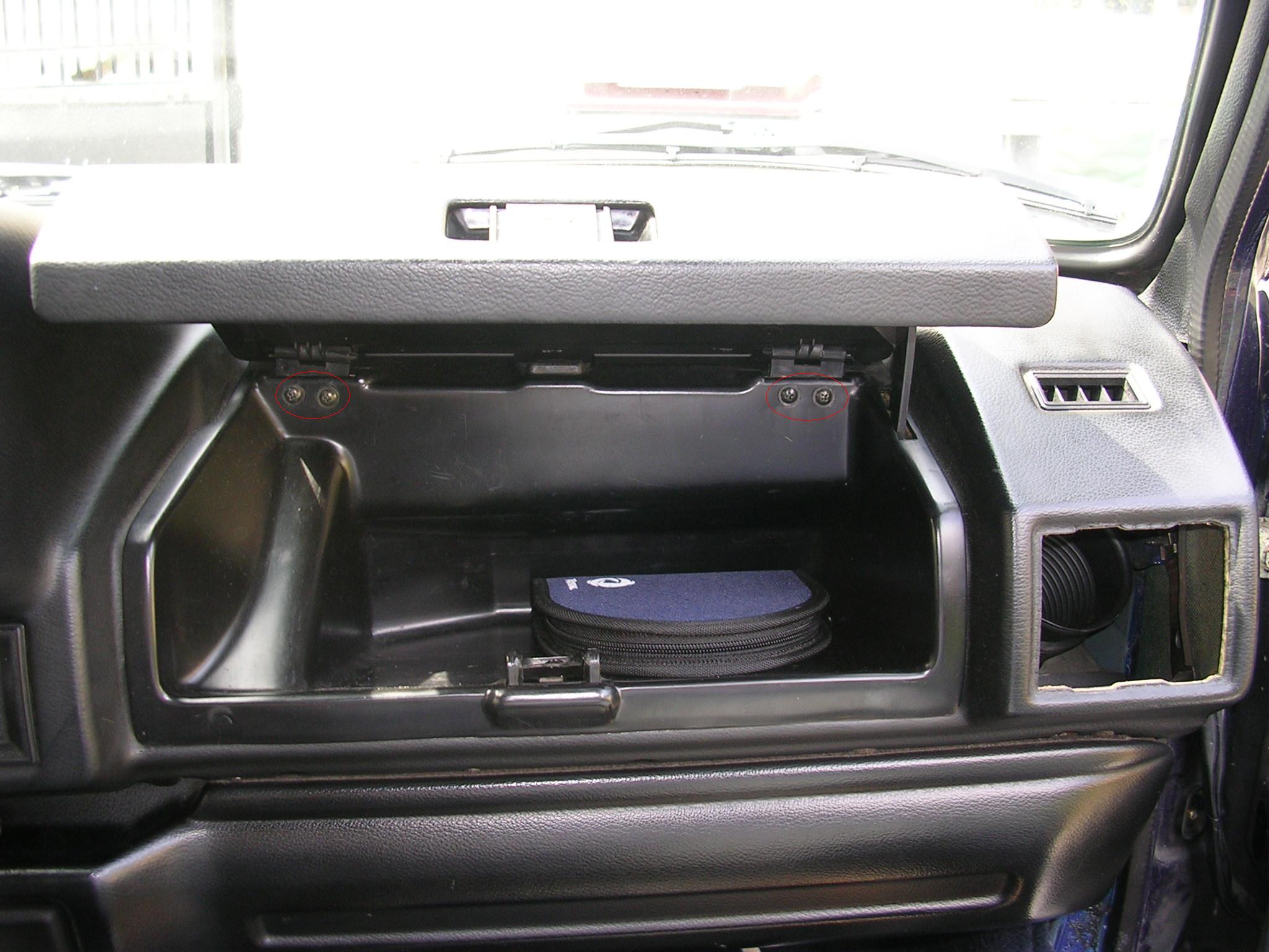

Waouuuuuu :fumeur 1H30 :shock: , il ya comme un hic, moi je met 5 minutes pour changer le ressort et le capot de boite a gants, il suffit juste de demonter l'aérateur pour pouvoir acceder au ressort. Je comprend pas moi :shock:, de plus sujet abordé par Golfneuch
Voici ma démarche :
1) L'aérateur
2) Le ressort
3) Le capot
Image ;) ;)

oui tu as 100% raison mais je n'y suis pas arriver .. par l'aerateur..
donc j'ai fais ce qui est decrit plus et ca fonctionne aussi..
au moins maintenant avec ces 2 techniques c'est ultra complet comme sujet ..
