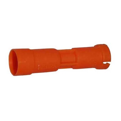

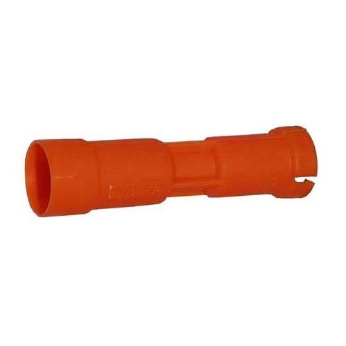

salut Pascal,
est ce que par hasard, cette pièce ne serait pas à changer,
Maintien de jauge à huile pour moteur essence pour Golf 1
