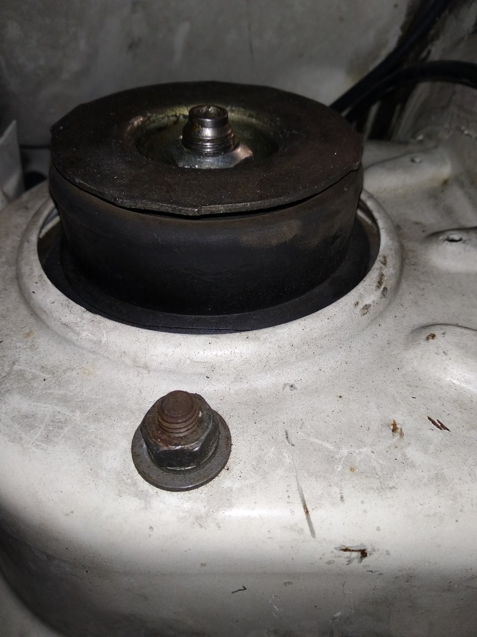

Essayant de chercher le bruit désagréable lorsque la route est en mauvais état (d'après ce que j'avais lu ça pouvait venir du support des plaquettes) j'en ai donc profité pour voir si j'avais du jeu dans mon amortisseur et voilà ce que ça donne :
Juste desserré ? Votre avis? (Et comme par hasard j'ai pas cette douille 😔)
Je précise que la voiture est sur cric
Messages : 16788
Re: Jeu dans tête amortisseur
Il faut commencer par serrer.
Mais il est possible que celà vienne de tes coupelles d'amortisseurs qui sont cuites.

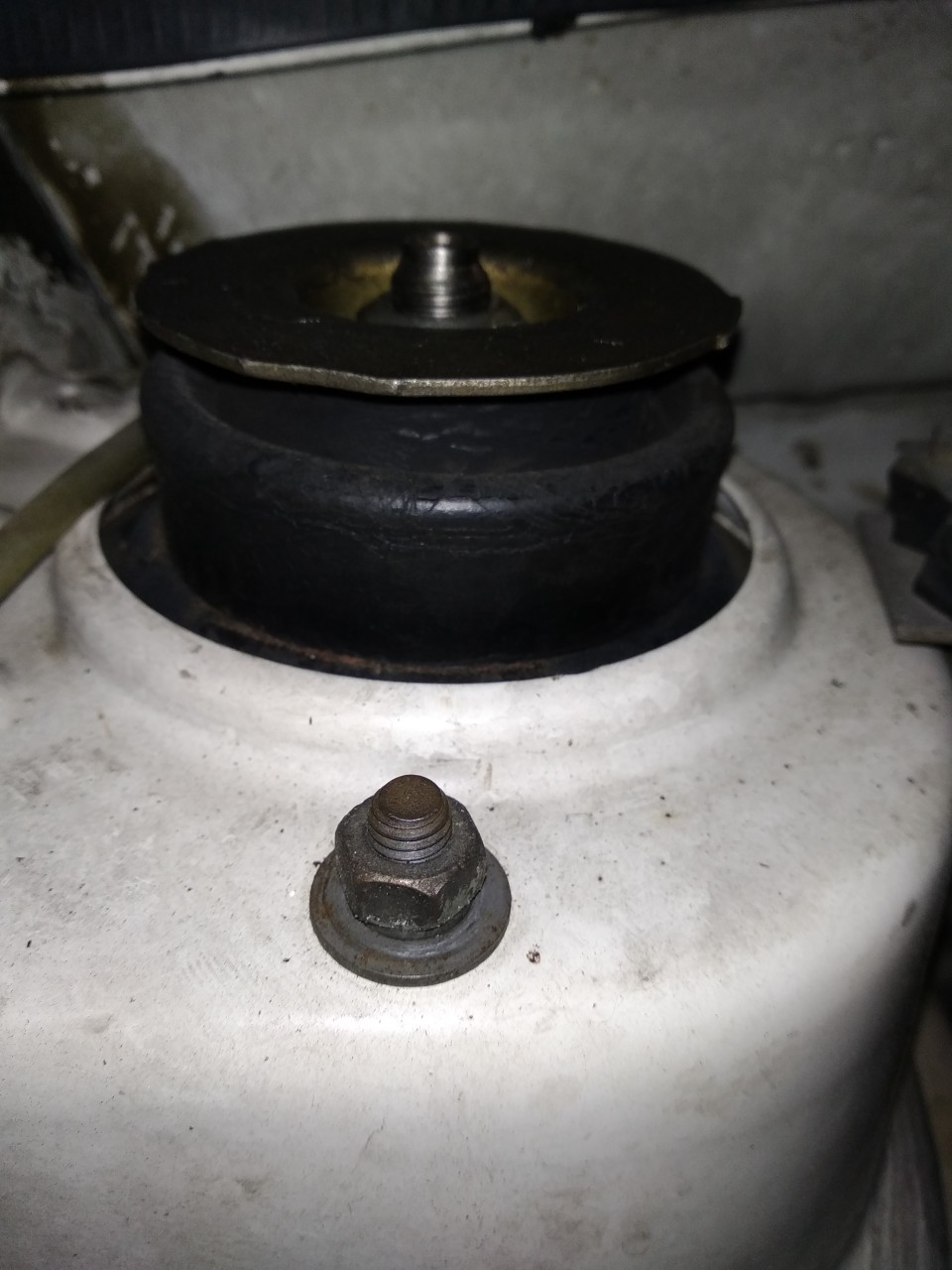

Celle de gauche ( j'ai pas encore levé ce côté pour voir si j'ai du jeu) :
$ebi
Messages : 1172
Message par $ebi »

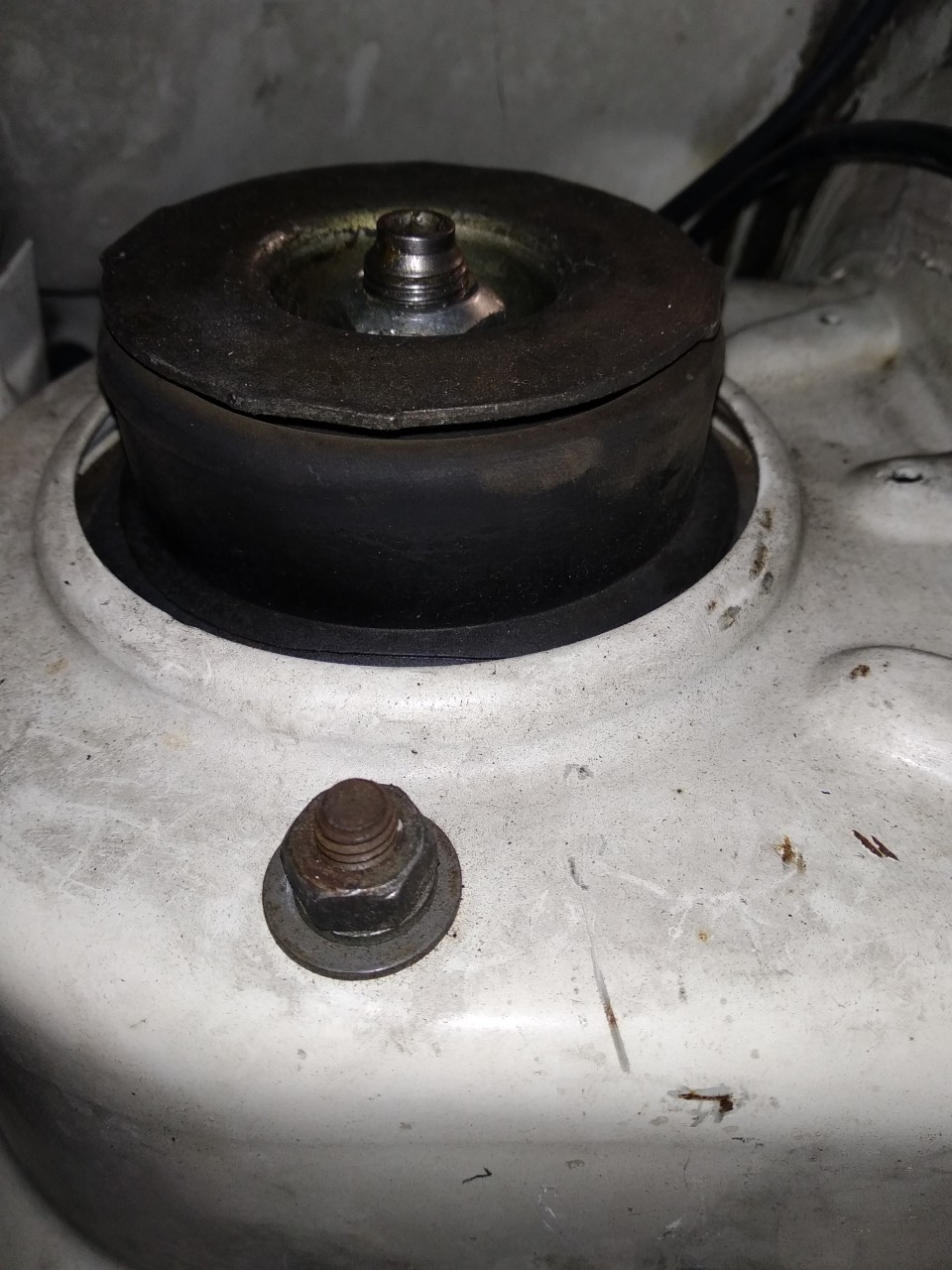

Celle de droite où j'ai du jeu:
Messages : 16788
Pour moi elles sont fatiguées au moins visuellement.
Messages : 1625
C'est bien des coupelles qui sont cuites.
