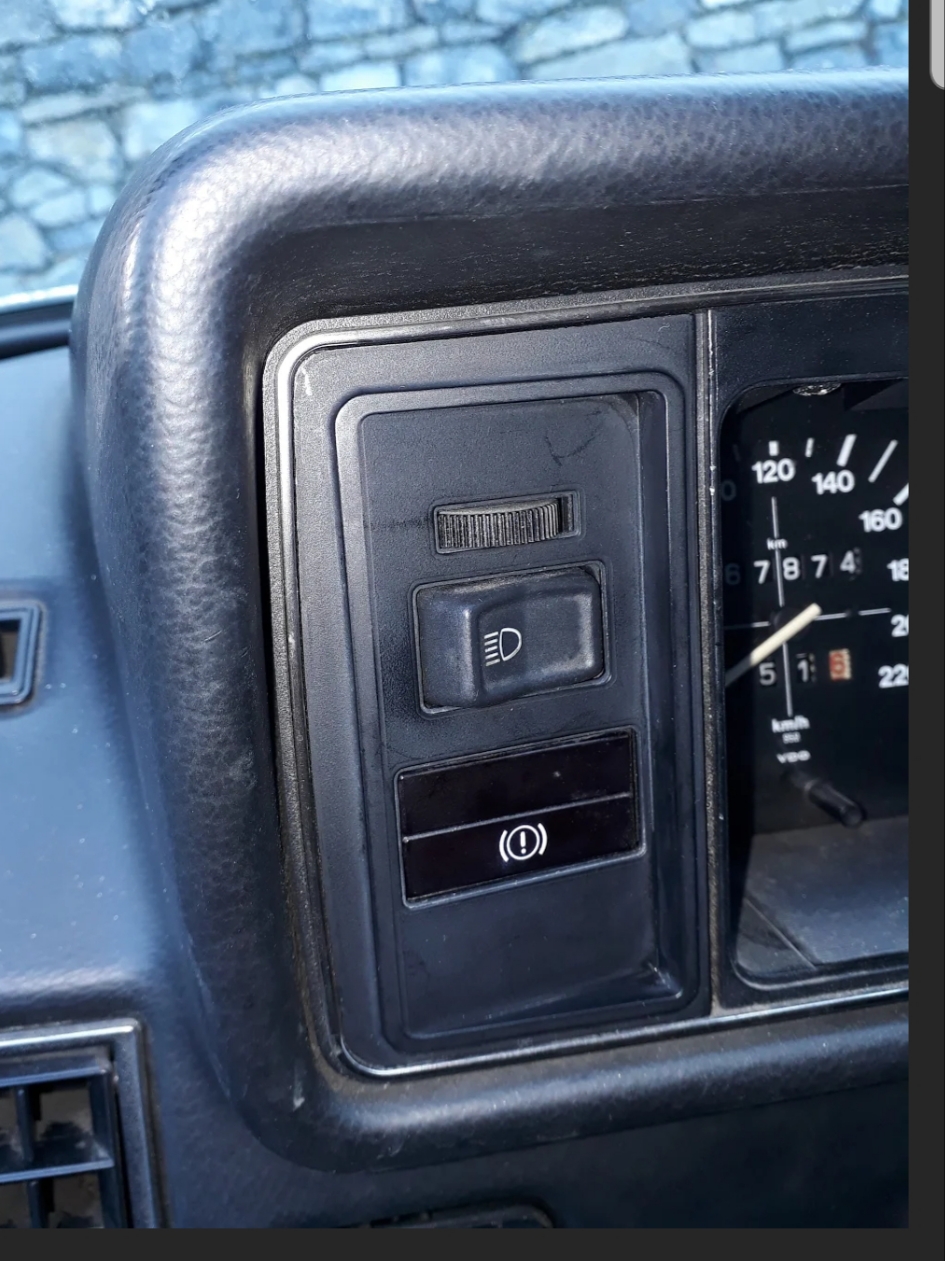

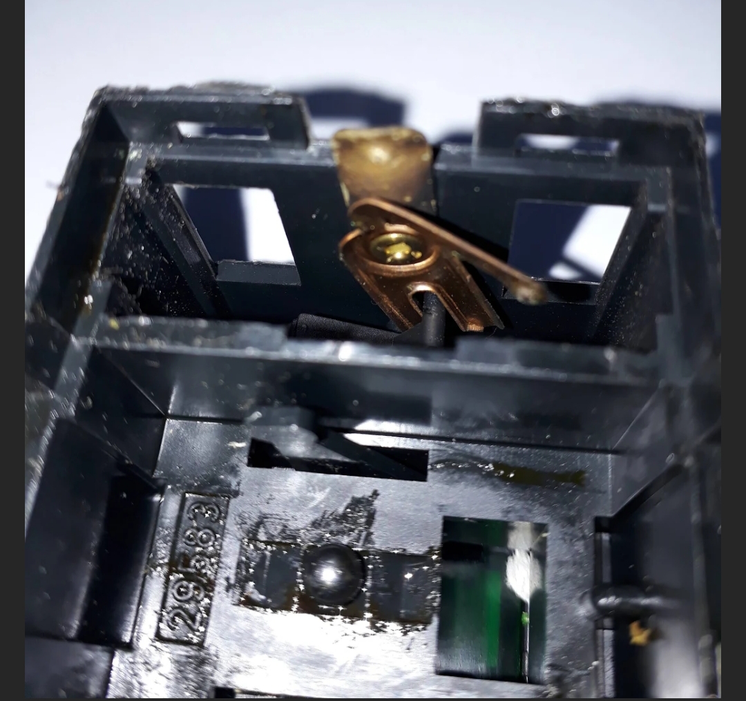

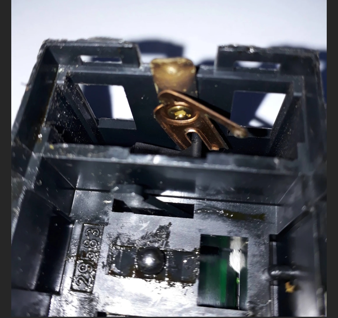

Pour mon problème, c'est simplement l'interrupteur en haut à gauche du tableau de bord qui était encrassé.
Avec les années une pâte visqueuse s'est formée à l'intérieur, peut-être suite à l'injection de produit de contact par l'ancien propriétaire.
Cet encrassement ralenti la mobilité du contact de puissance et celle de son ressort, ce qui explique le délai de l'allumage des feux de croisement.
J'ai démonté et nettoyer l'interrupteur, moins d'une heure de travail et c'est en ordre.
Le remplacement par un interrupteur d'occasion risque de reporter le problème à plus tard, optez pour un nettoyage ou un neuf.
PHOTOS : désolé je ne suis pas arrivé à intégrer le photo ☹

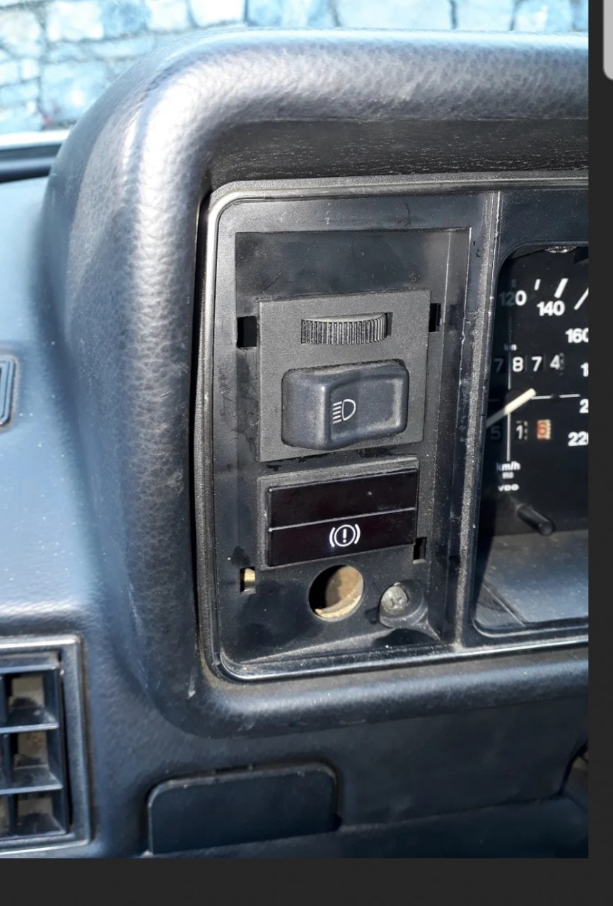

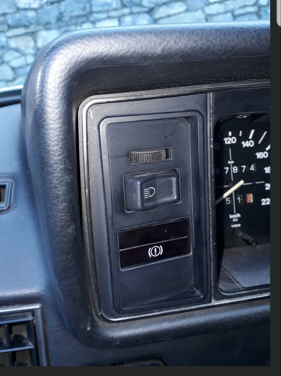

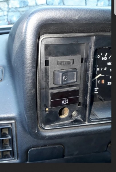

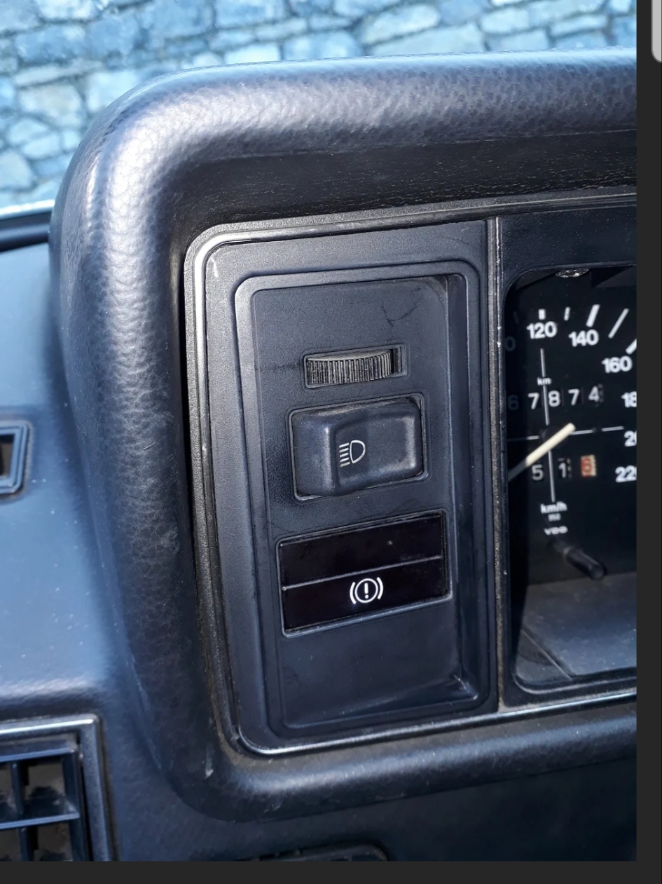

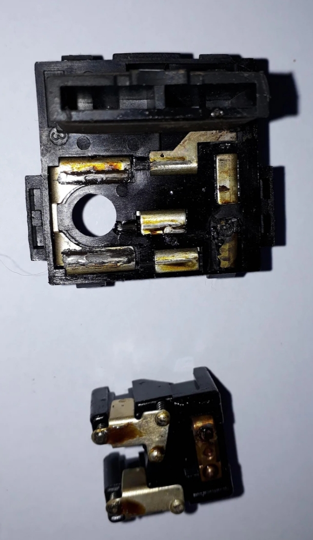

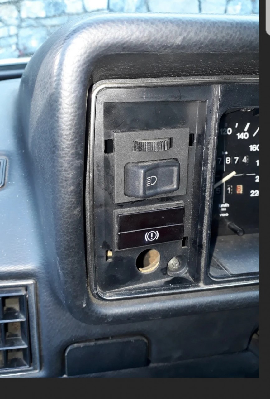

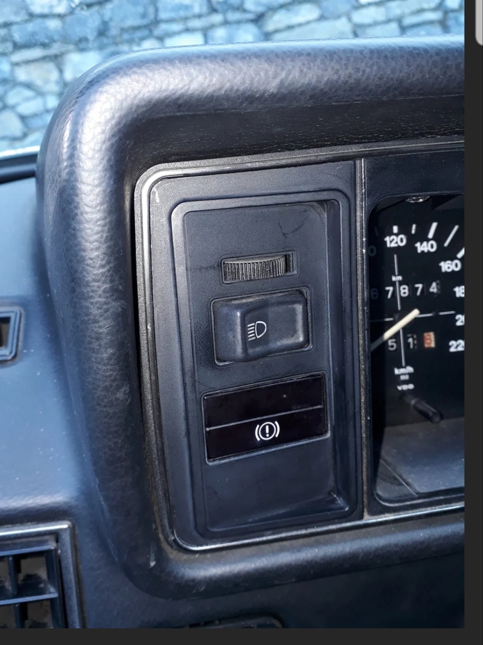

L'interrupteur

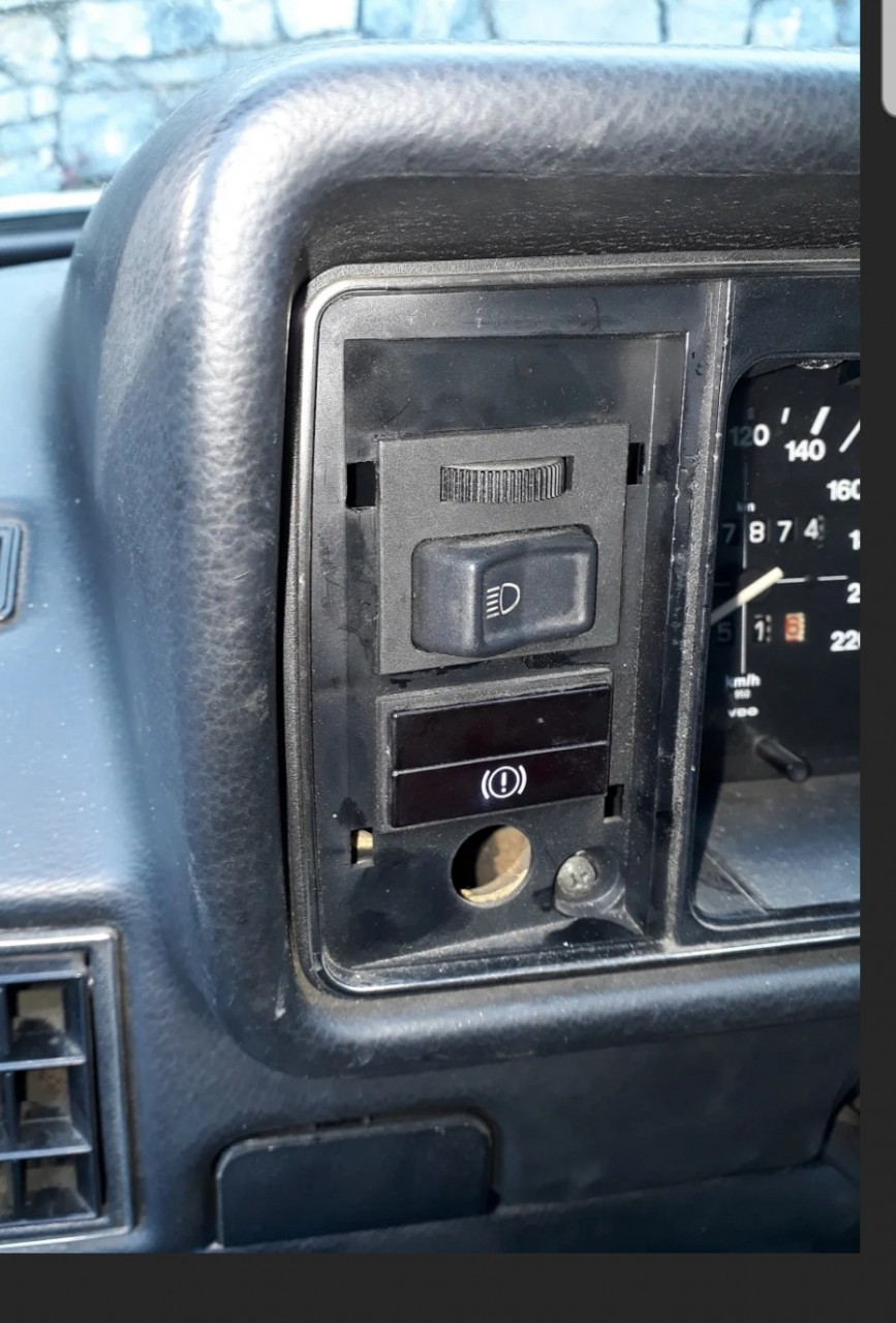

Enlever la plaque

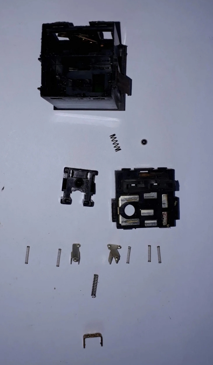

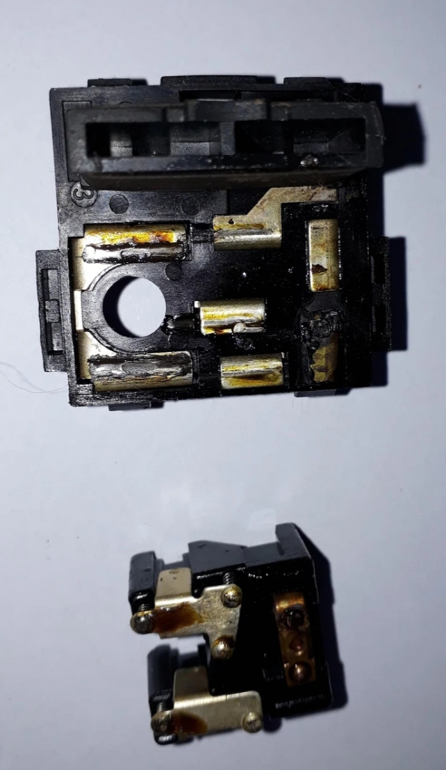

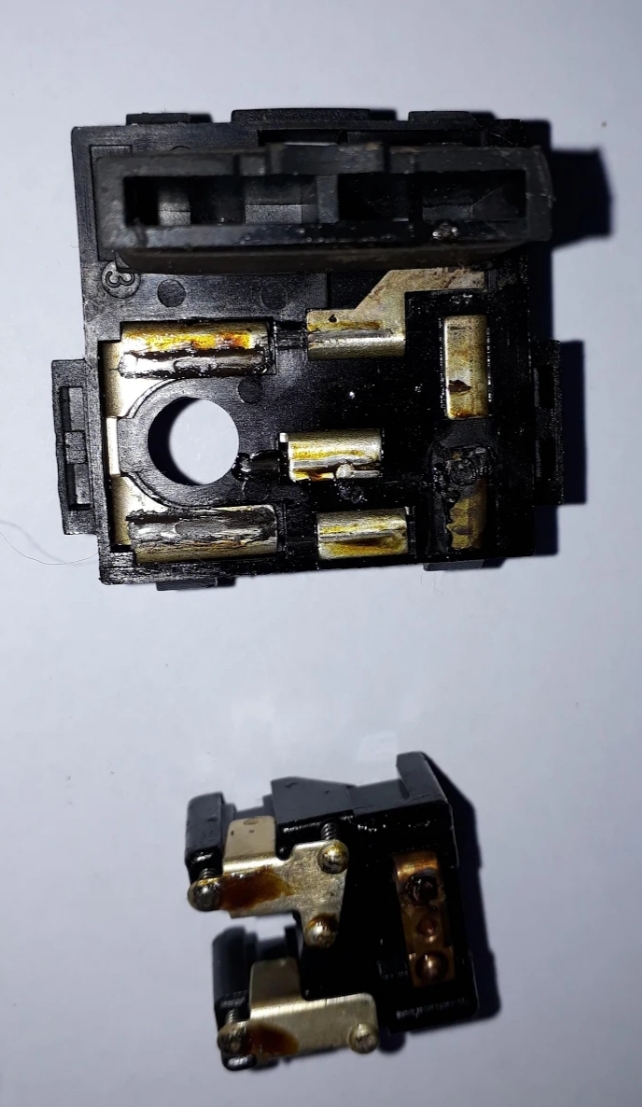

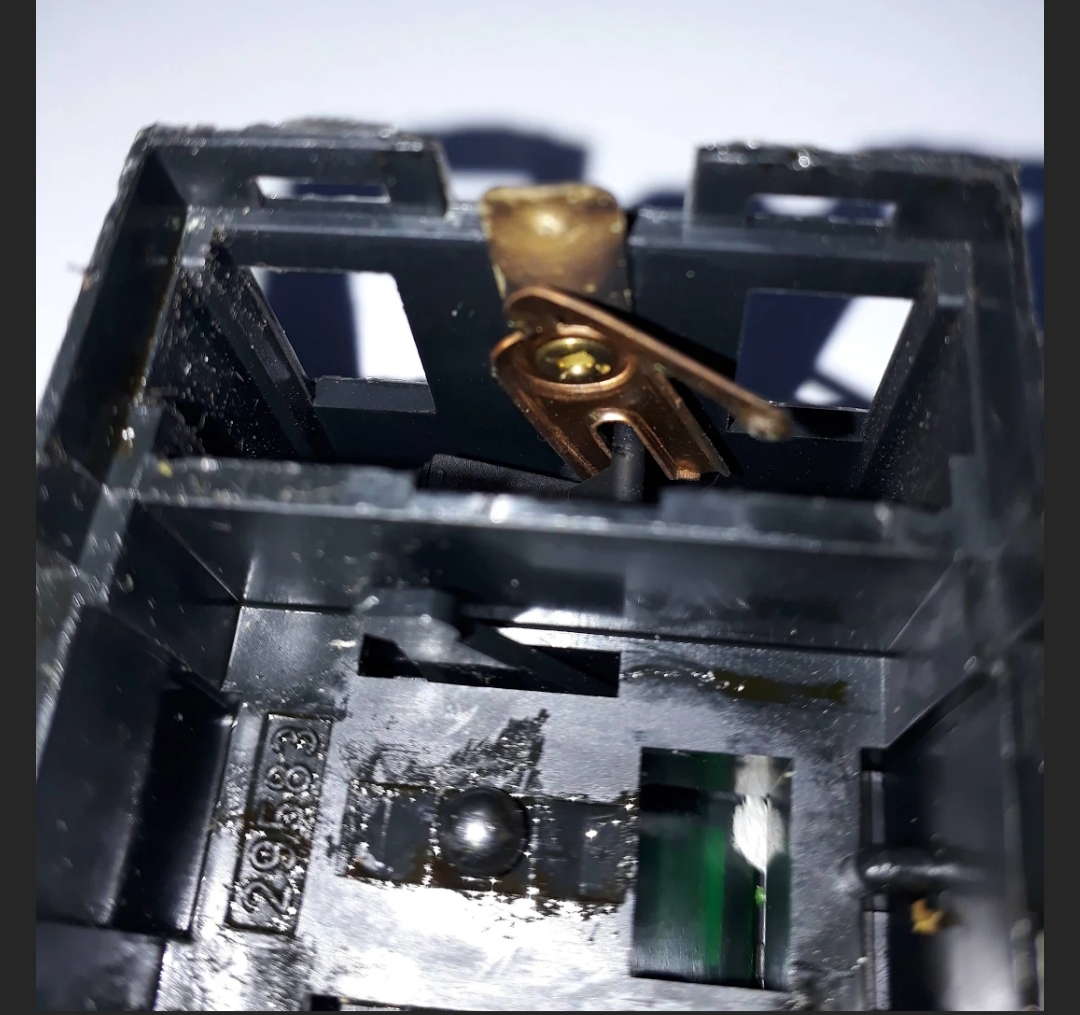

Interrupteur démonté, contacts non nettoyés

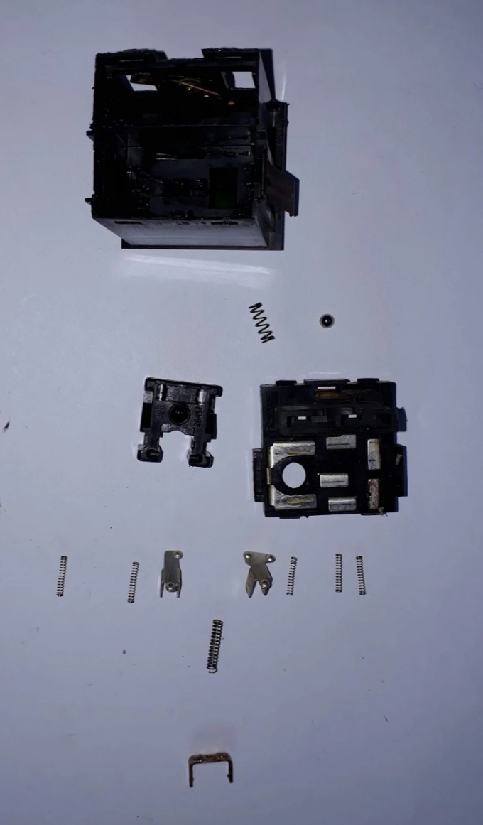

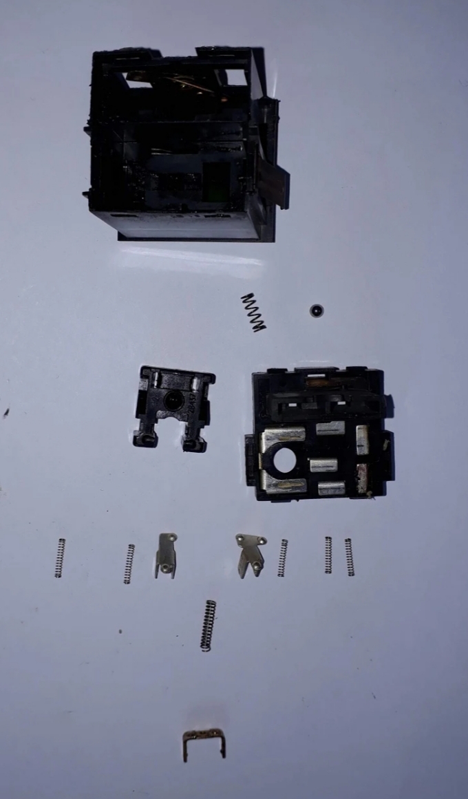

Interrupteur entièrement démonté, contacts nettoyés
Attention lors du démontage une bille et un ressort vont se libérer, ne pas les perdre.
Lors du remontage, placer le ressort dans son emplacement et la bille sur le ressort.
Vérifiez que le contact du potentiomètre soit vers le haut avant de refermer, sinon il faudra recommencer.
Tenir la partie avec les contacts, le ressort avec la bille et replacer la partie avec le bouton à bascule par-dessus.

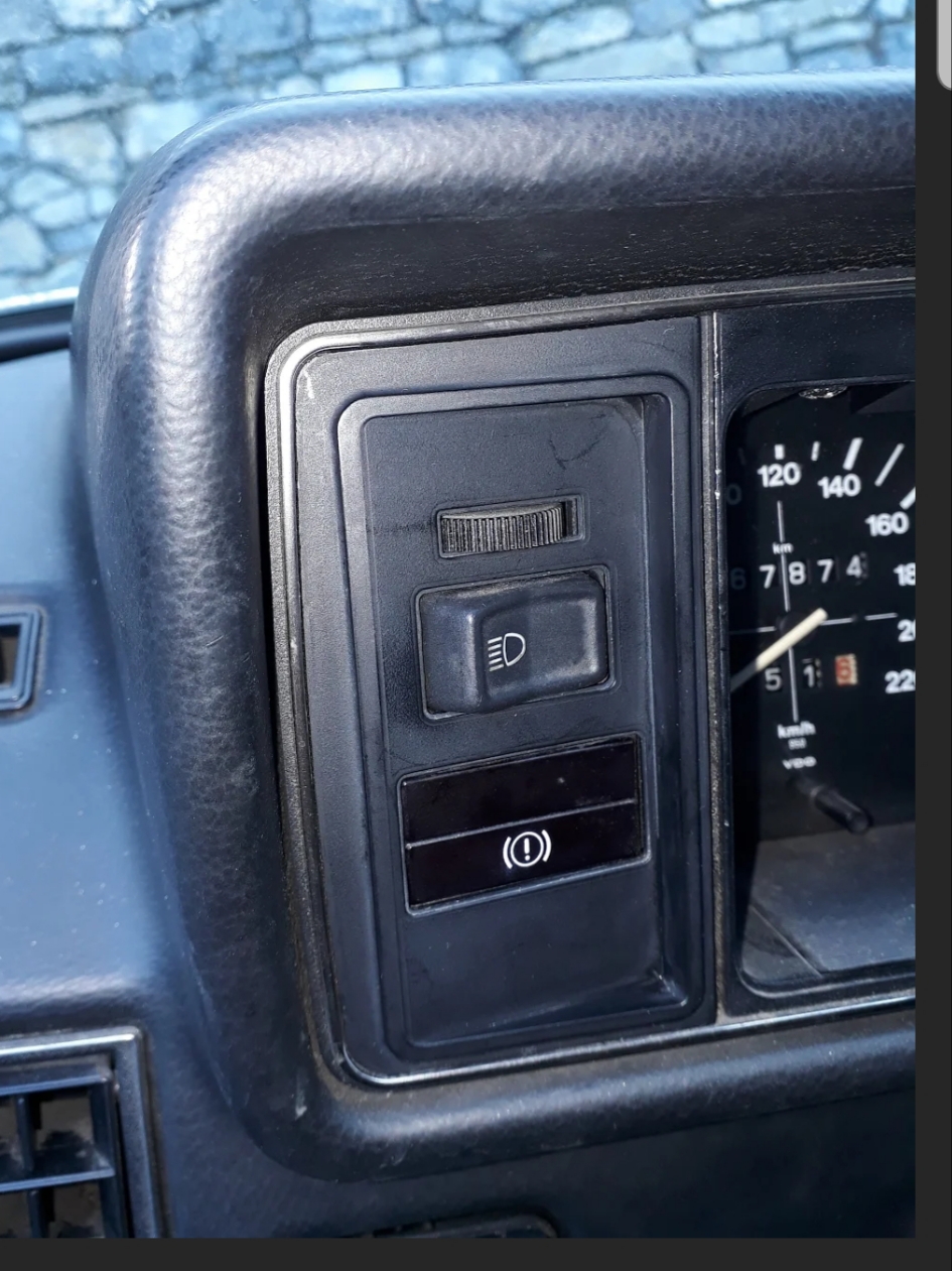

Merci pour ton retour et images explicatives.
Je reposte ici les images au cas où a l'ouverture pour certains elles ne s'ouvrent pas.
