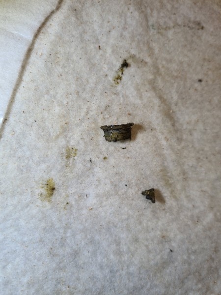

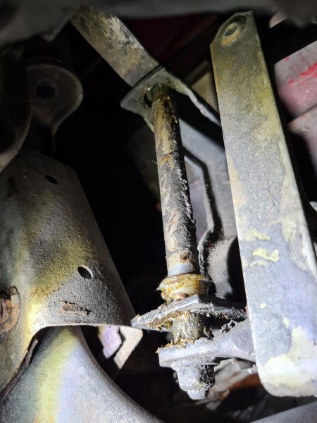

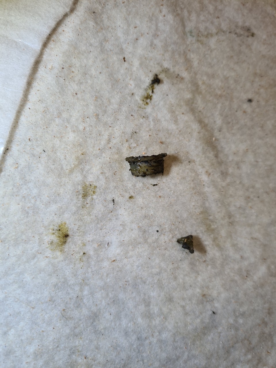

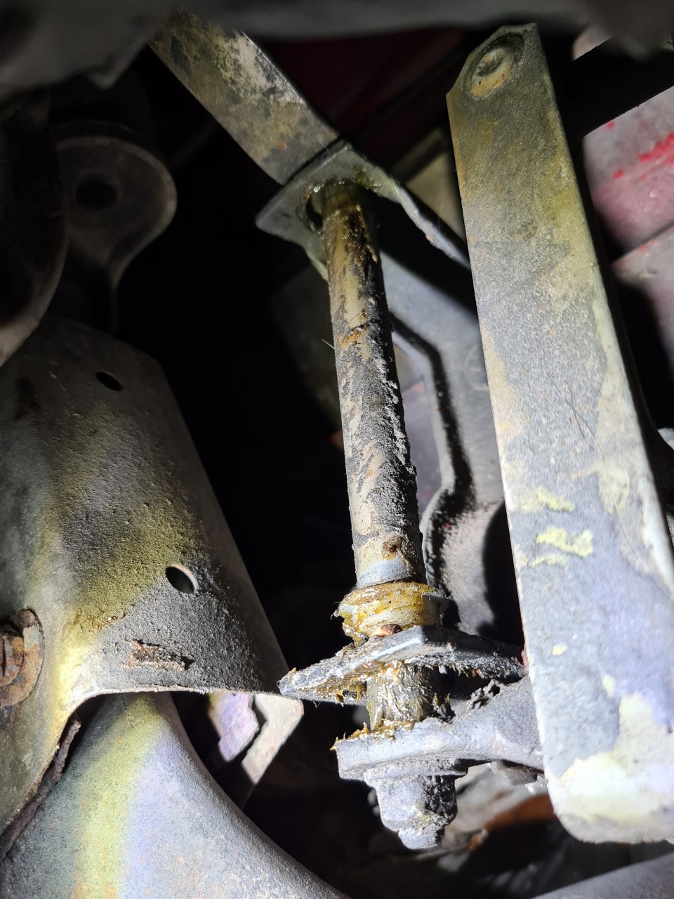

Bonjour je relève le sujet juste personnellement.
Tout juste propriétaire de celle que j'avais convoité...et ça démarre mal après 20 30 kms autour de chez moi pour se faire une prise en main j'arrive dans mon garage et gros coup de chance d'être arrivé à bon port car en manoeuvrant pour la rangée je constate qu'il m'est impossible de remettre un rapport Excepté la MA!
Waaaaa....l'angoisse ouf il commence à neiger et tout le monde est au chaud.
Je fais quelques recherche je vais chercher mes chandelles prêtées au voisin je lève la caisse et bim la tringlerie articulée vers le moteur me paraît bien dépourvue de ses silène blocs et joints....ai-je raison?
Quel kit me conseillez-vous ? Et éventuellement quels travaux ou réglages (bien évidemment celui de la RTA que j'ai vite fais regardée pour régler lensemble )dois-je prévoir ?
Petite photo du problème principal je pense je fais suivre d'autres photos pour avis sur rotule et tringlerie sous levier.
Merci d'avance
Restant de la bague inférieur retrouvée car collée avec la graisse...
Merci d'avance
