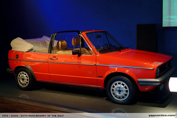

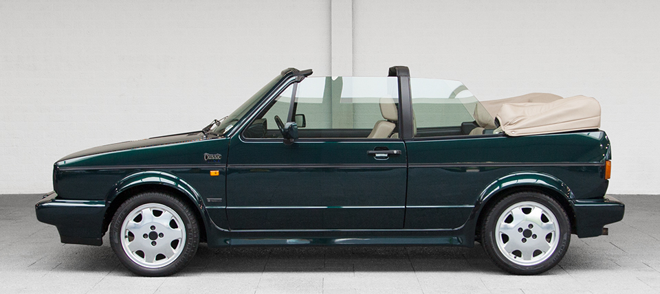

Il y a une différence entre les toutes premières et celles d'après 1981. La forme est différente car la capote ne se rentrait pas autant dans le coffre entre 1979 et 1981.
Il y a également une différence entre un couvre capote manuel et un couvre capote électrique. La forme est la même mais il y a deux pressions supplémentaires sur celle électrique qui servent de coupure de sécurité pour éviter de fermer la capote électrique alors que le couvre capote est mis.
illustrations pour t'aider à comprendre...
1981.. :
après 1981 et jusqu'en 1993 :
Volkswagen_Golf_MK1_Cabriolet_Classic_Line_Classic_line_Green_Pearl_metallic_1993_Renes_Collectables_01_V3.jpg
Il te faut donc un couvre capote d'après 1981 pour électrique.
