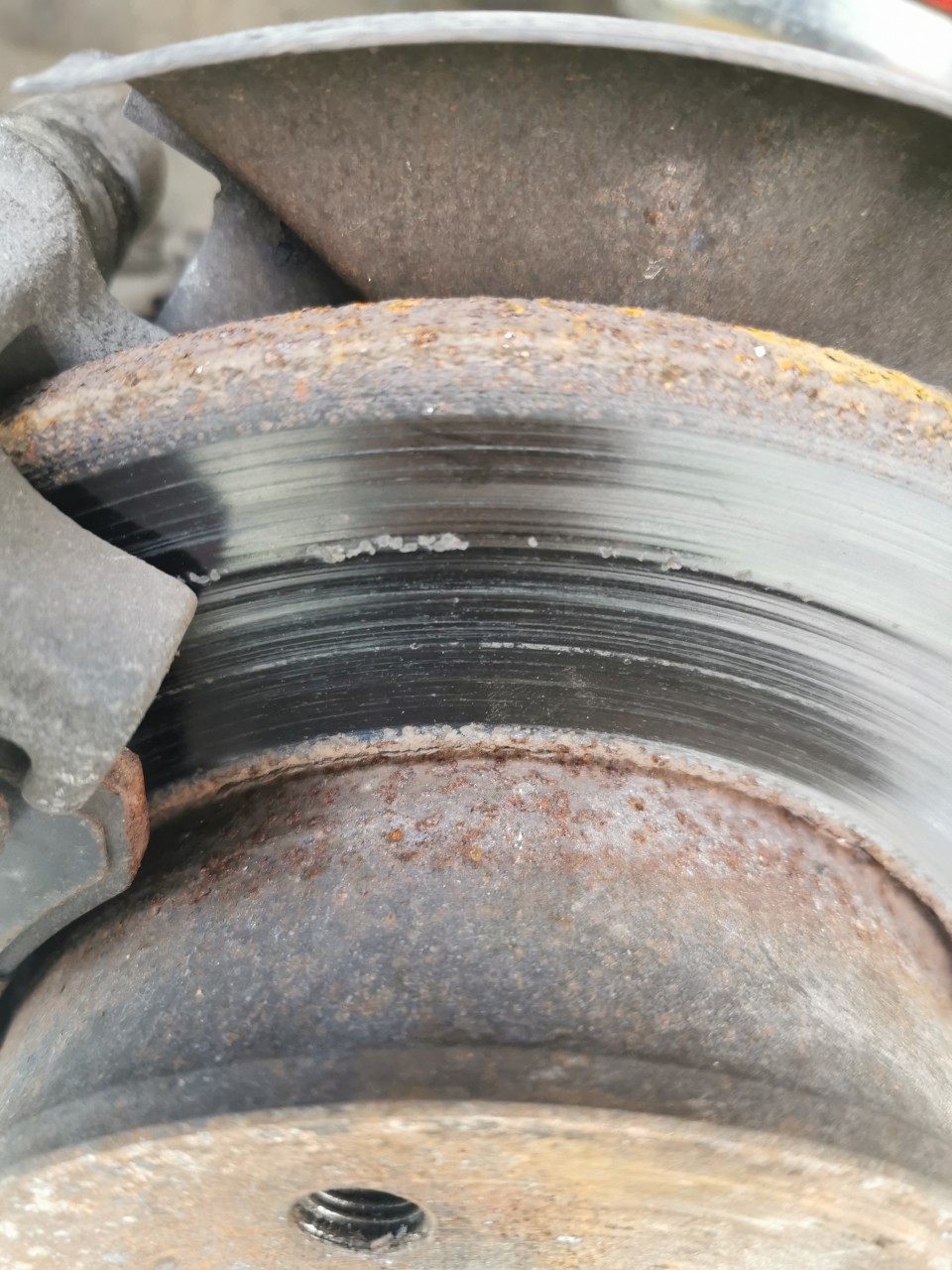

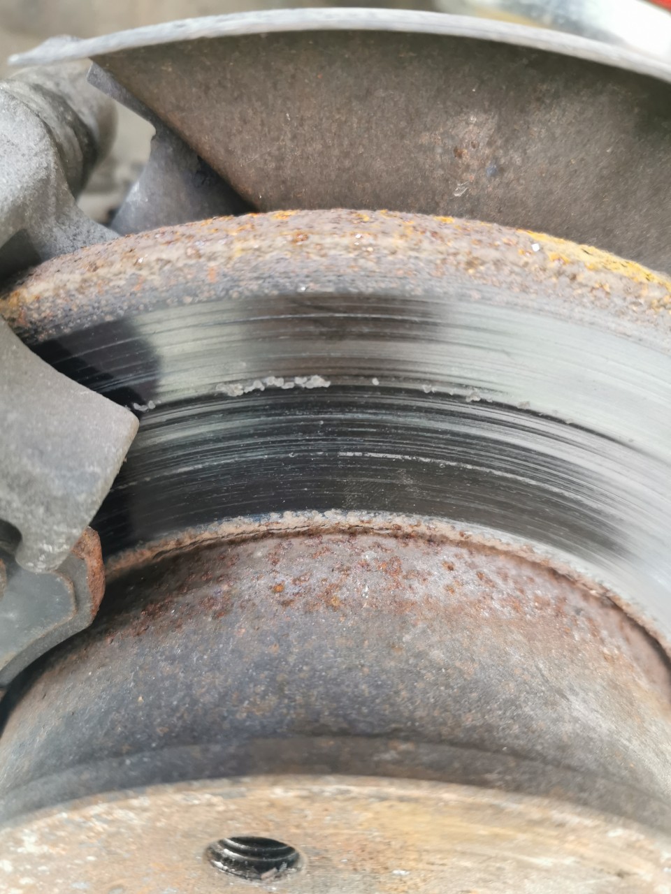

Salut à tous, que pensez-vous de mes disques arrière, ils font des vagues et il y a même des trou 🤔

Ben qu'ils appartiennent à une voiture qui, pour bien faire les choses sur ce forum, devrait être présentée. Ainsi que son propriétaire...
Ensuite, qu'ils ont effectivement une drôle de tête.
Enfin et surtout qu'ils font l'objet d'une adaptation, qui n'est pas de ton fait (sinon tu aurais su diagnostiquer l'état de tes disques) car d'origine ce sont des tambours.

Visiblement, ils ont étés utilisés avec des plaquettes cuites, si c'était mes disques avant, je changerais.
Petite remarque au passage, en cas de carton, les experts d'assurance ne pardonnent pas les modifications sur le freinage. Même si c'est objectivement une amélioration.

Désolé pour les présentations mais cela fais plusieurs post que j écris, j ai changé de tel et obligé de me réinscrire 😔, en ce qui conserne le freinage, je pensais que les disque arrière étaient d origine sur la GLI

Si c'est ma voiture je cherche pas je change les disques
