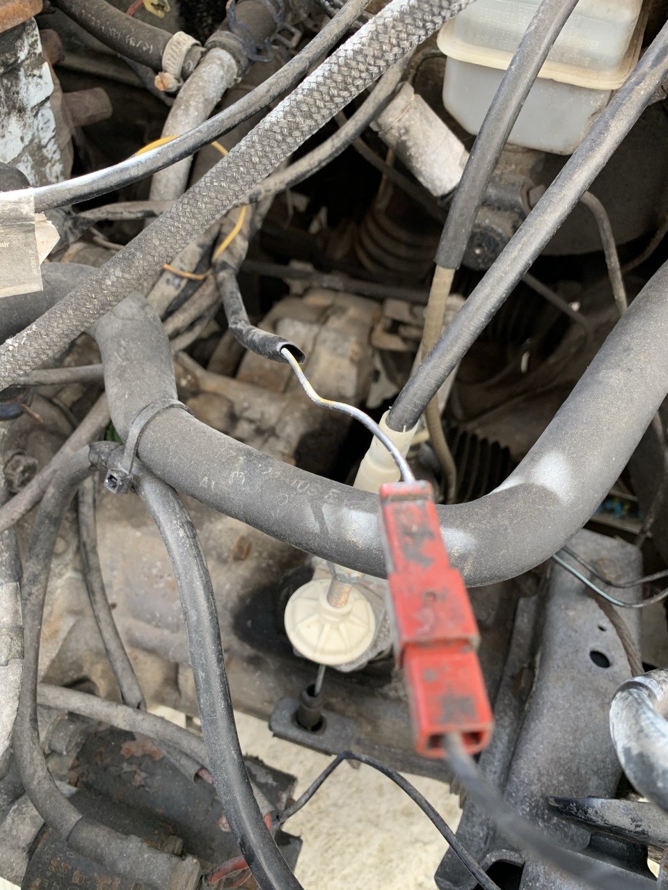

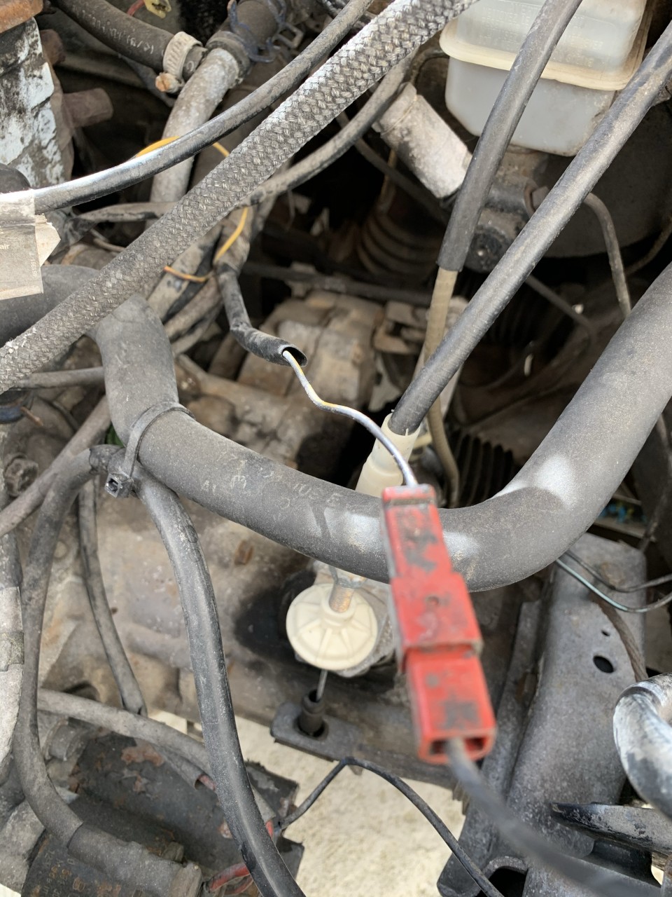

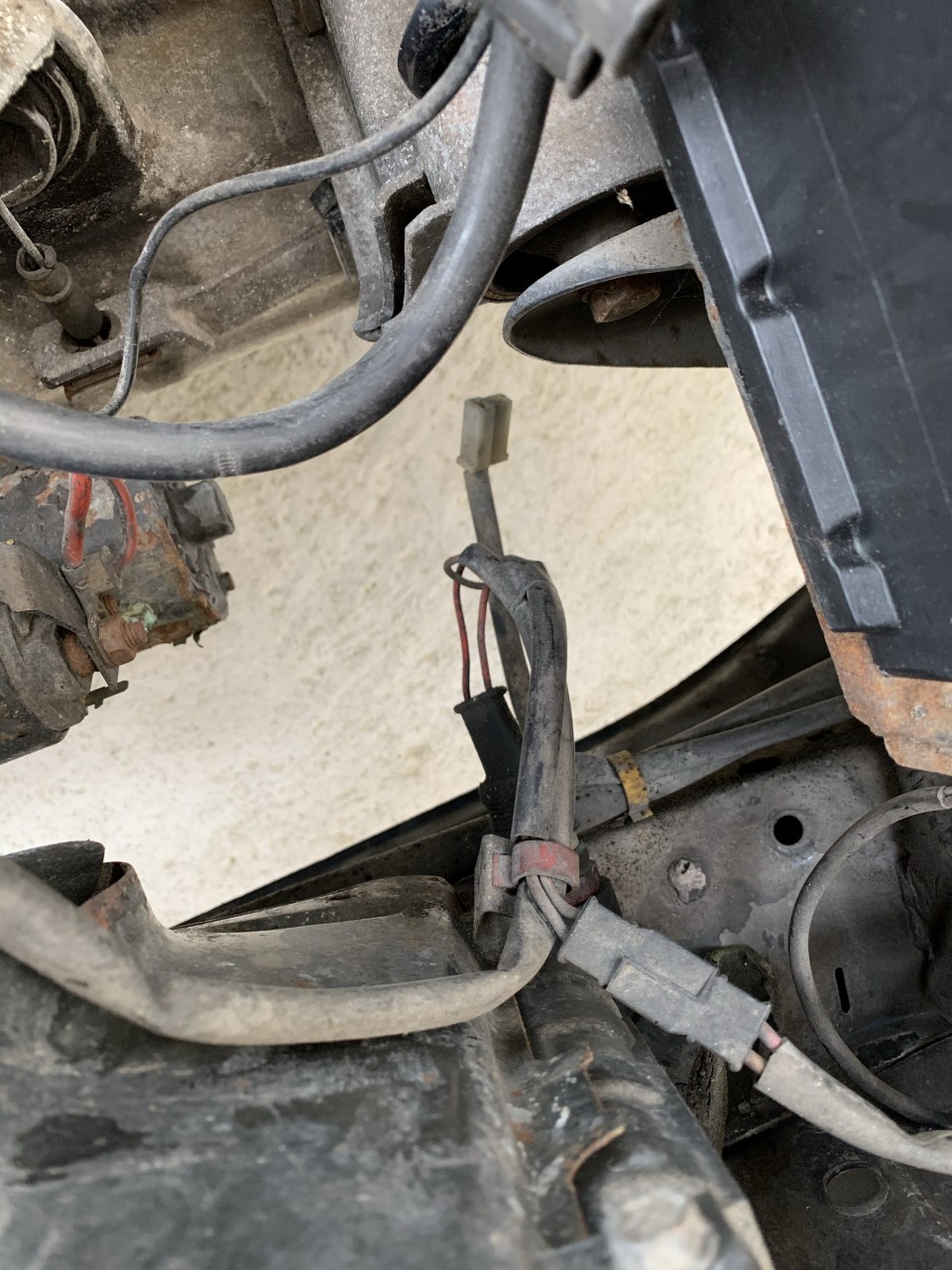

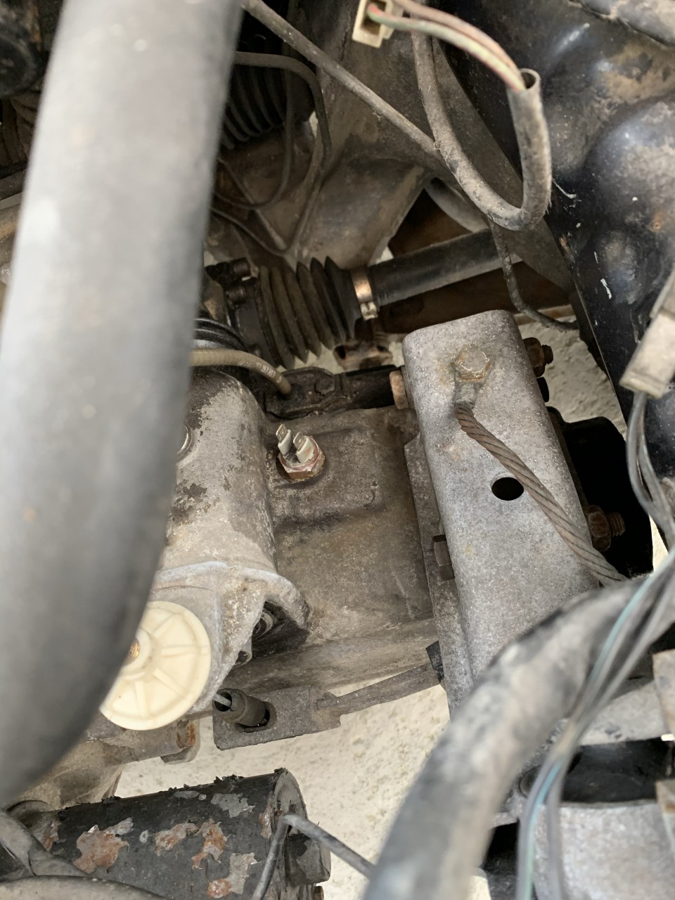

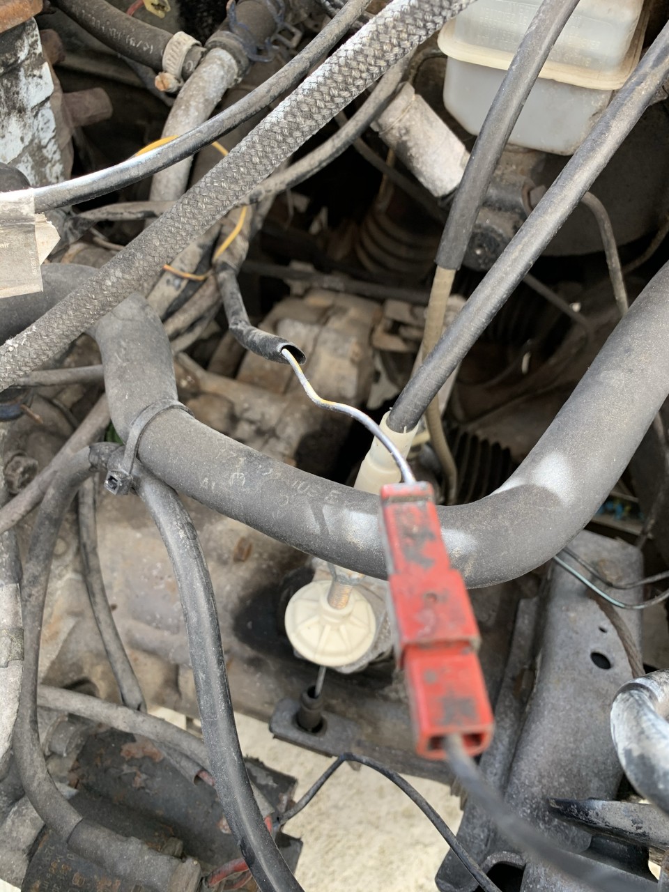

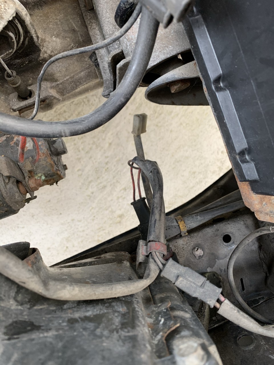

Bonjour à tous, j’ai acheté à un ami un cab de 1987
J’ai besoin d’aide sur la partie électrique, j’ai des fils mais je souhaite savoir où ils vont car certaines choses ont été démontées
- le klaxon est démonté je ne sais pas quel fils et où il s’installe
- le bocal et la pompe lave glace
- le contacteur de marche arrière
Je vous joint des photos si quelqu’un peut m’aider ce sera un plaisir

la c'est le klaxon mais il doit te manquer un bout de faisceau
la contacteur de marche arriere

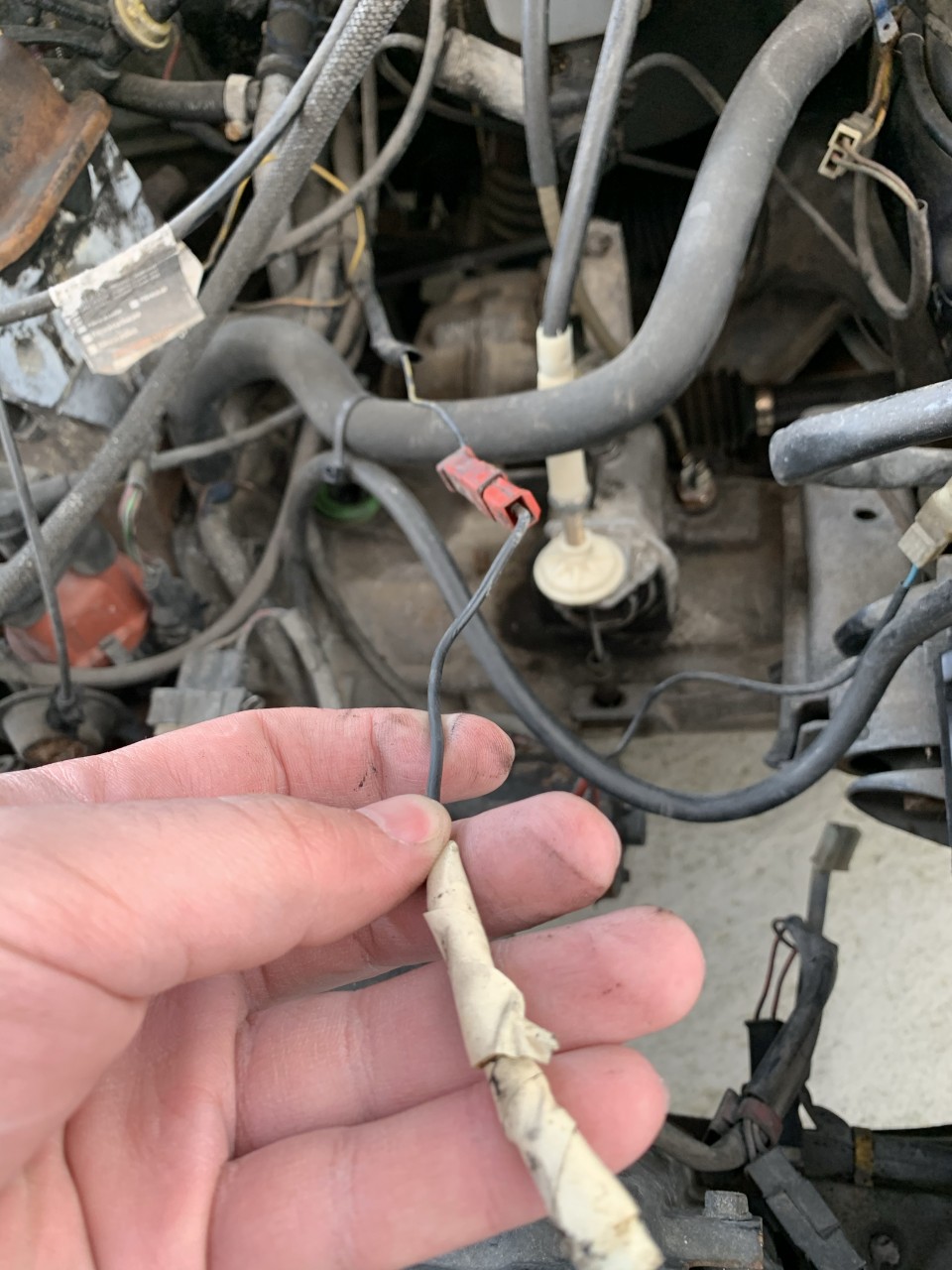

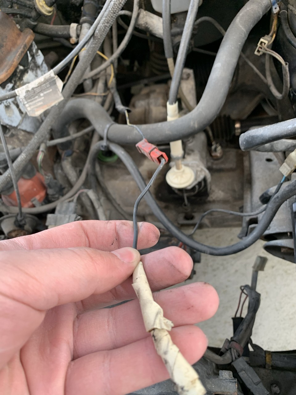

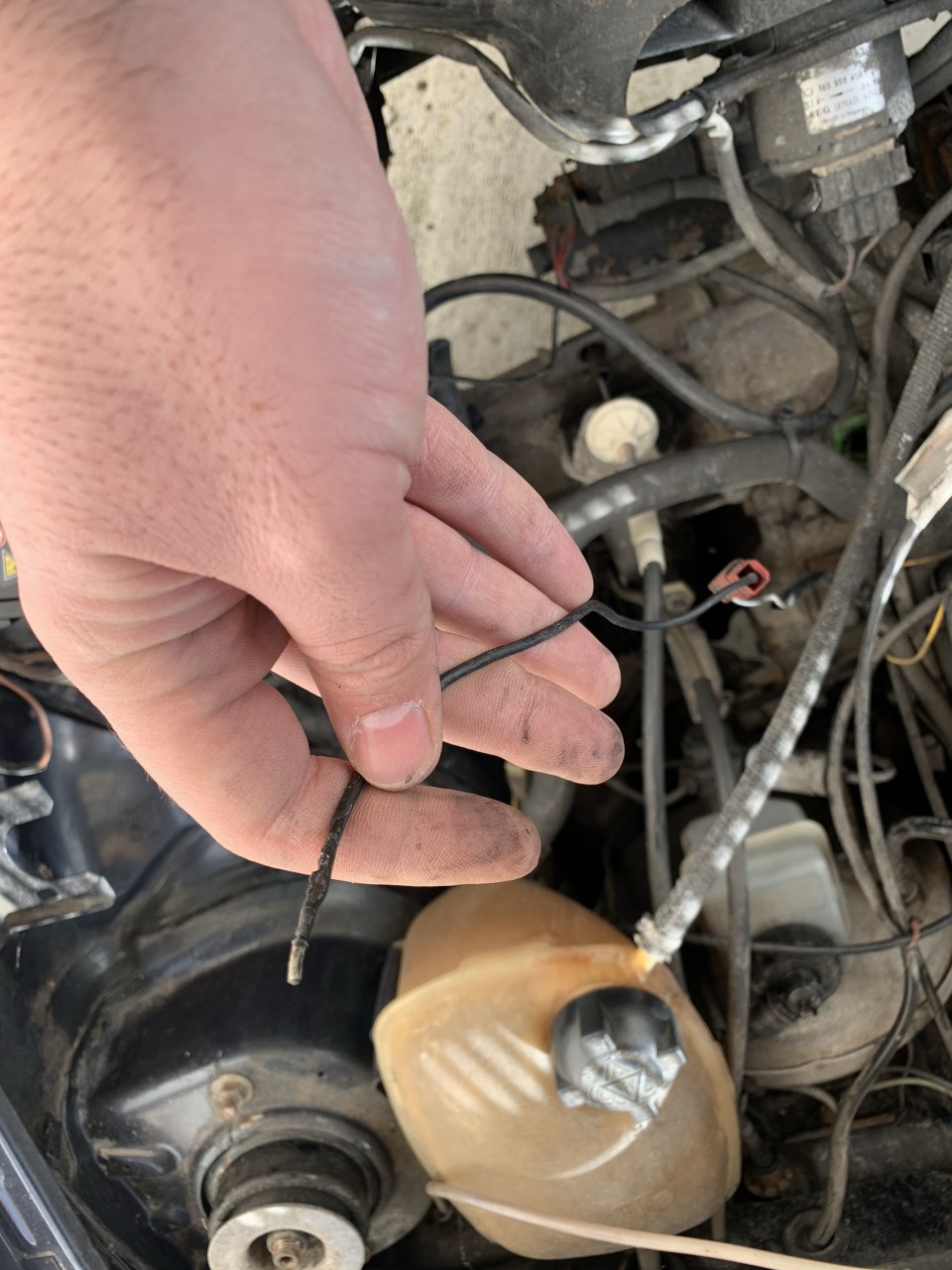

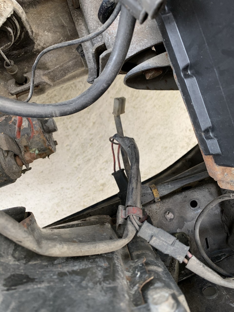

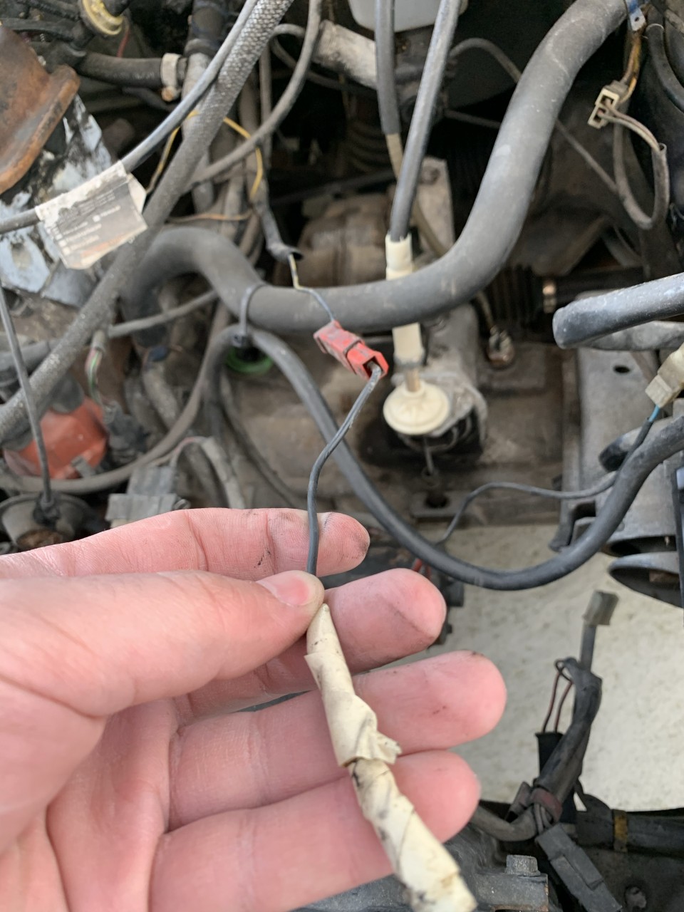

Merci pour l’info

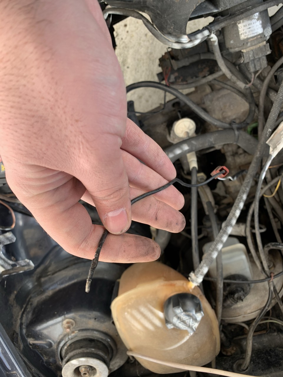

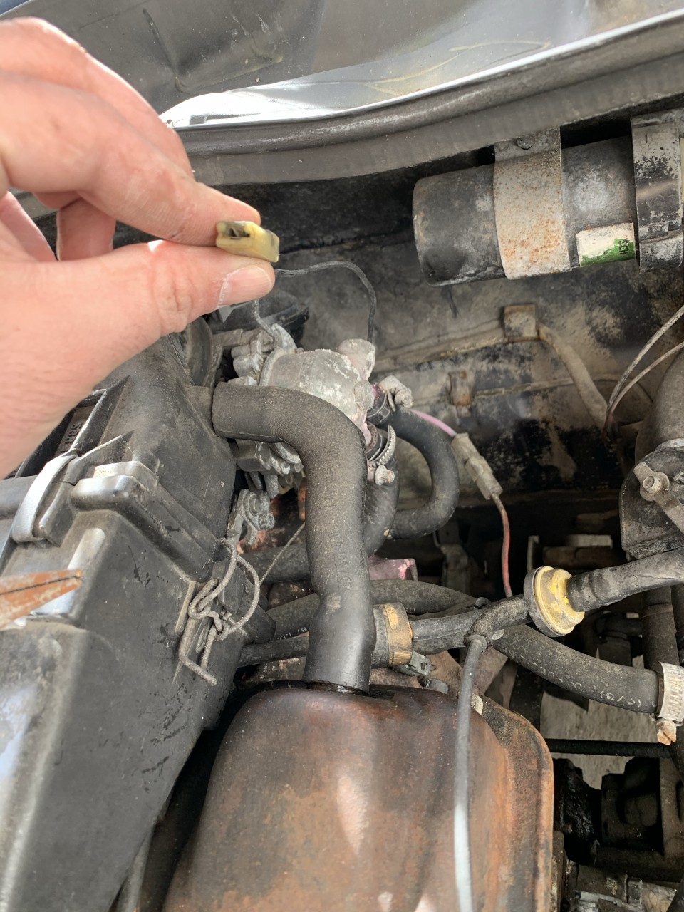

Je cherche maintenant pour la pompe de lave glace et puis le fil enroulé de scotch blanc je sais pas ce que c’est
Un peu de taf
Un peu de taf

Re: Faisceau
le faisceau de la pompe doit normalement se trouver pas loin du bocal
pour ton fil au scotch je voit pas trop ou il va il faudrait plus de détails

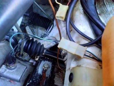

Salut je me mêle au post car moi aussi je cherche l alimentation du contacteur de marche arrière, pouvez vous me confirmer que c est bien ça ? Mon fusible est bon et pas de jus à cette fiche
Anonyme 15959
Re: Faisceau
Non, ce n'est pas cette fiche.
Cherche un noir-bleu / noir

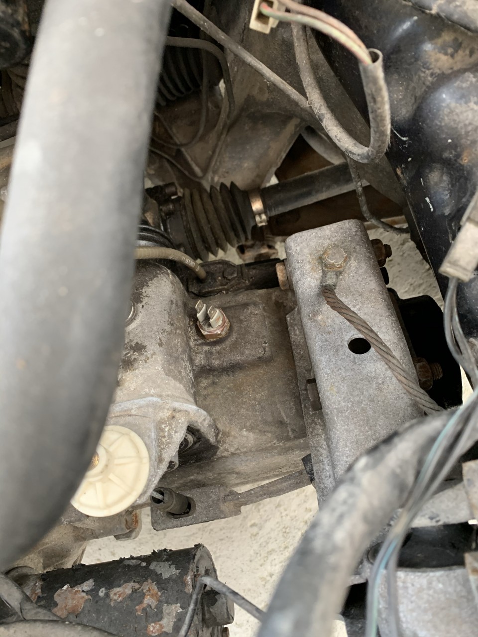

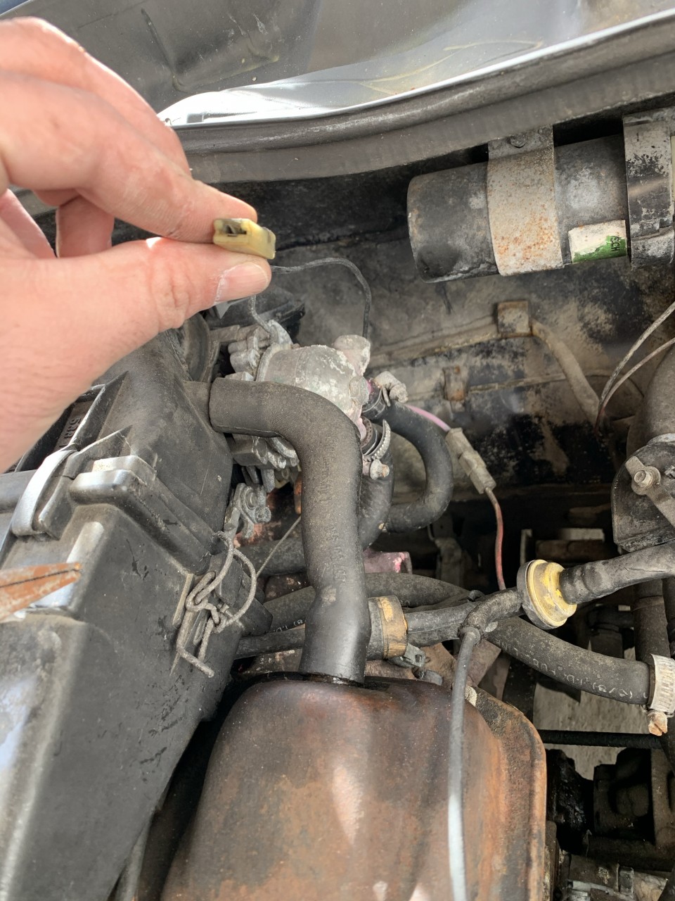

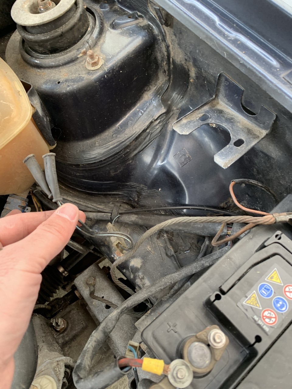

Bonjour l’un d’entre vous peut me faire une photo de l’arrivée de son faisceau pour la pompe lave glace sur son EX car impossible de trouver ces deux fil
Svp

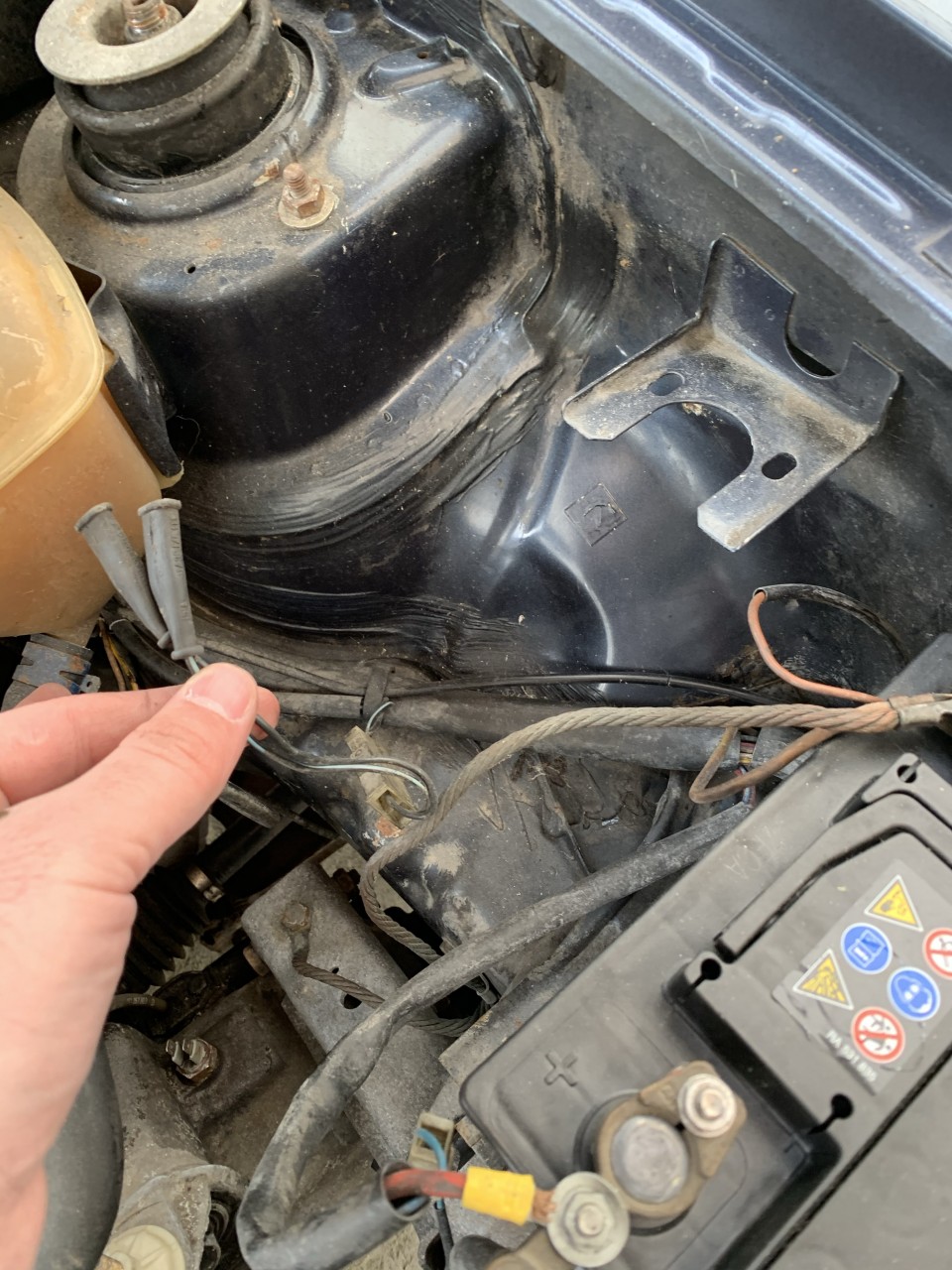

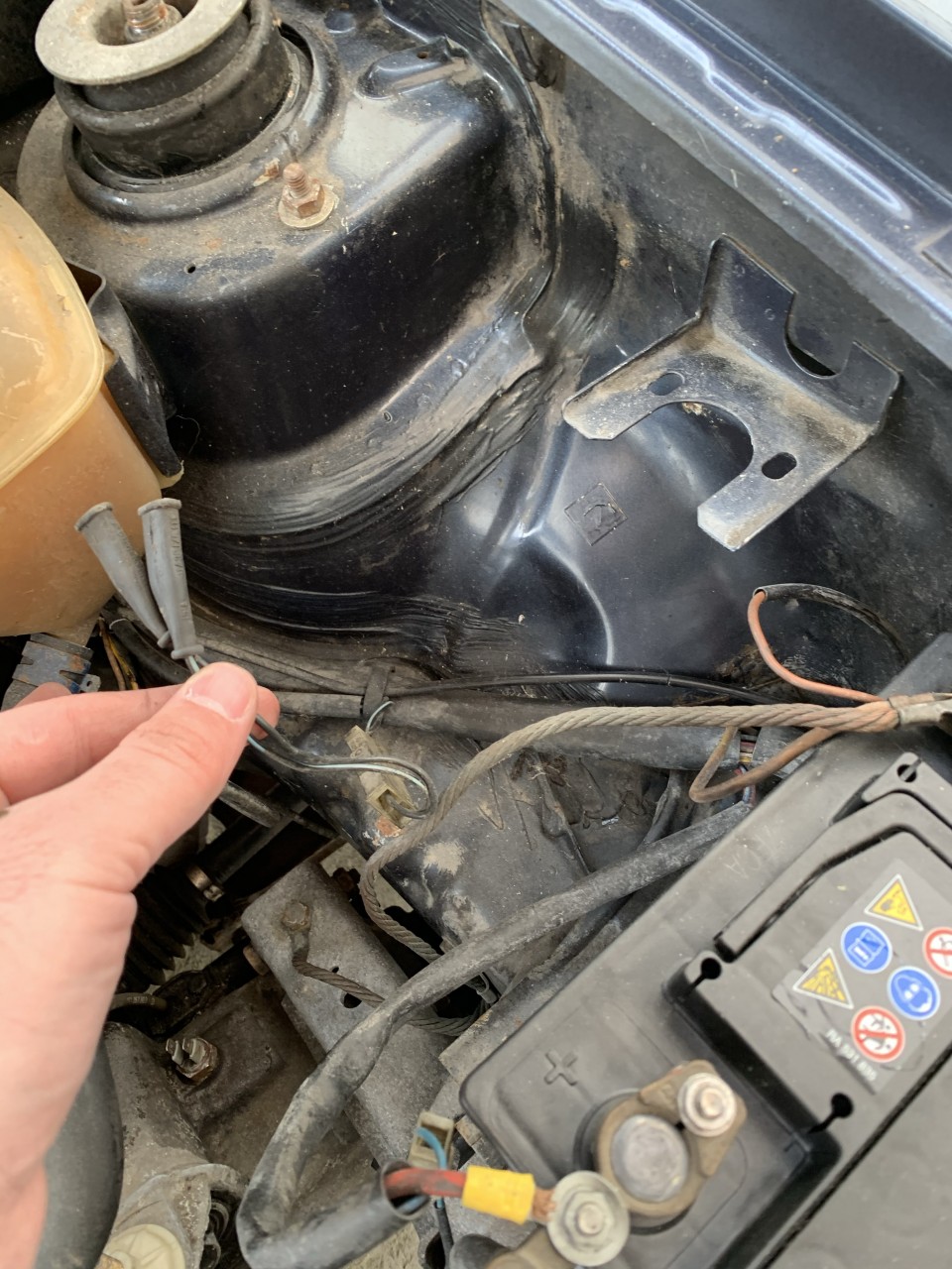

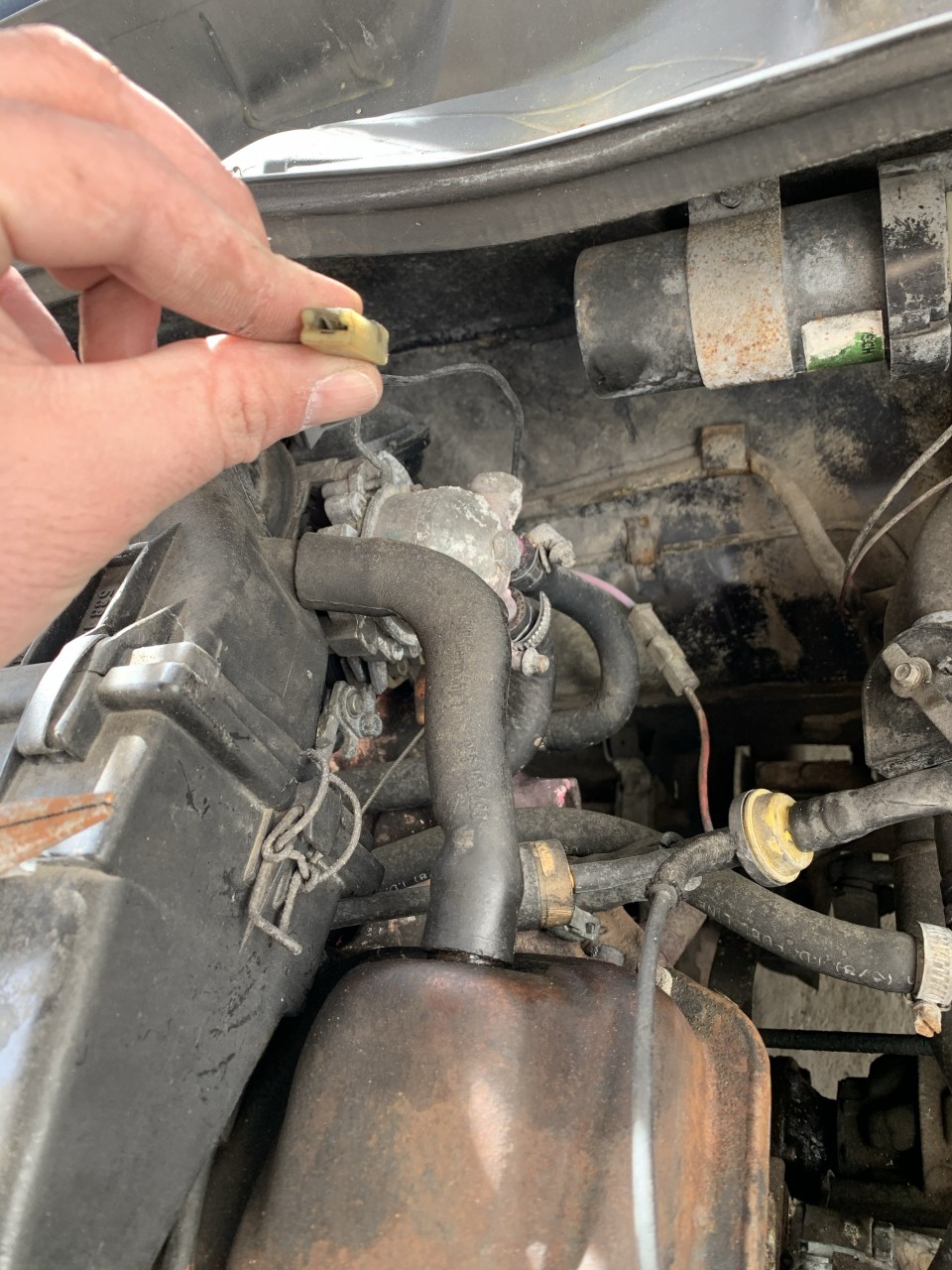

Merci mais ton moteur doit être un DX
Je ne trouve pas les fils sur mon faisceau je ne sais absolument pas ce que l’ancien propriétaire avait fait même le bocal il l’avait retiré
J’ai même ces fils je sais pas s’ils vont ensembles

Re: Faisceau
Cherche un vert/rouge (de C9) - marron , comme sur la photo de Vincent, c'est aussi ce que j'ai.

Re: Faisceau
Bon bah trouvé quelqu’un l’avait branché sur une autre prise qui maintenant je sais pas à qui elle sert
Mais comme elle a pris l’eau et l’humidité je peux même pas tester les essuie glaces et le lave glace le commodo a l’air HS
Heureusement j’en ai un d’avance je ferai le test
