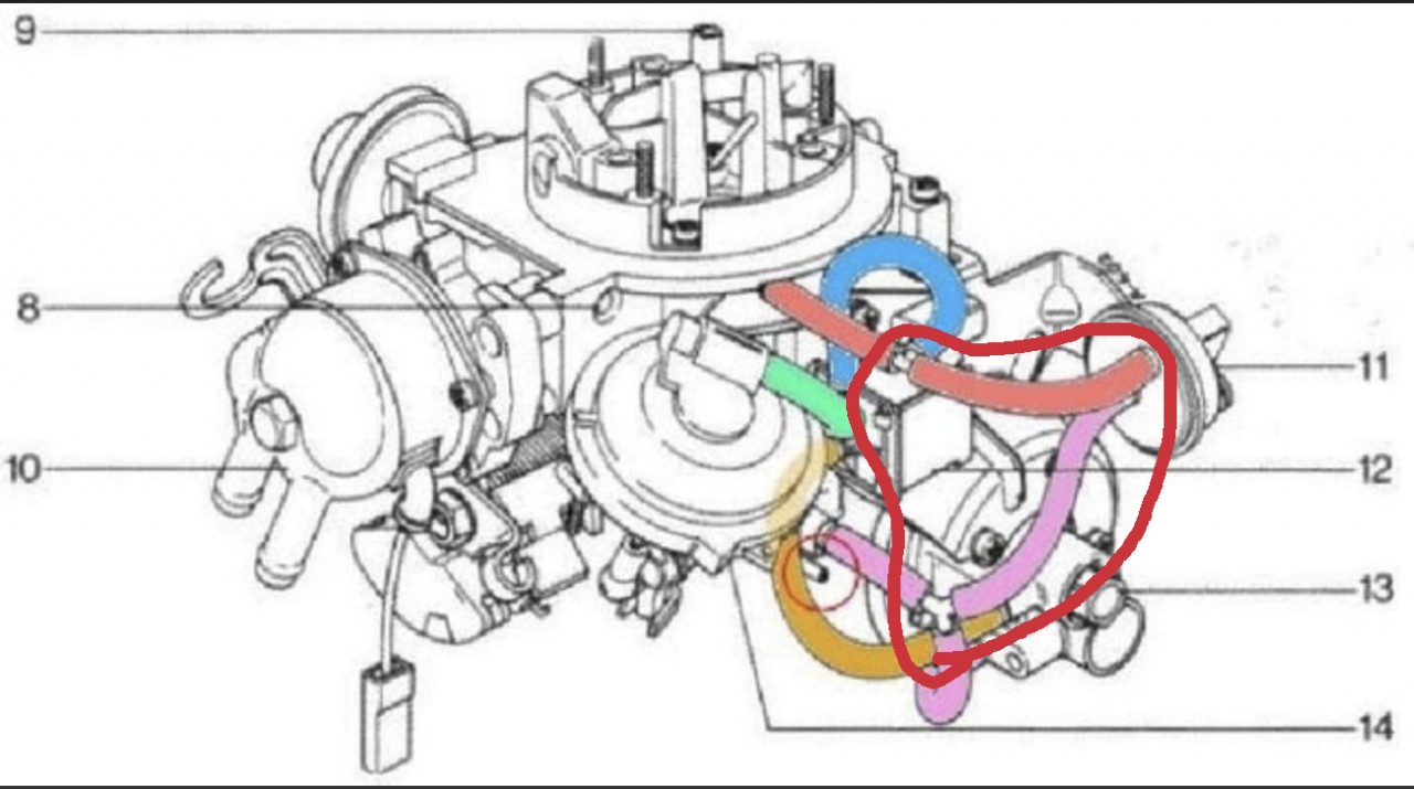

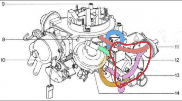

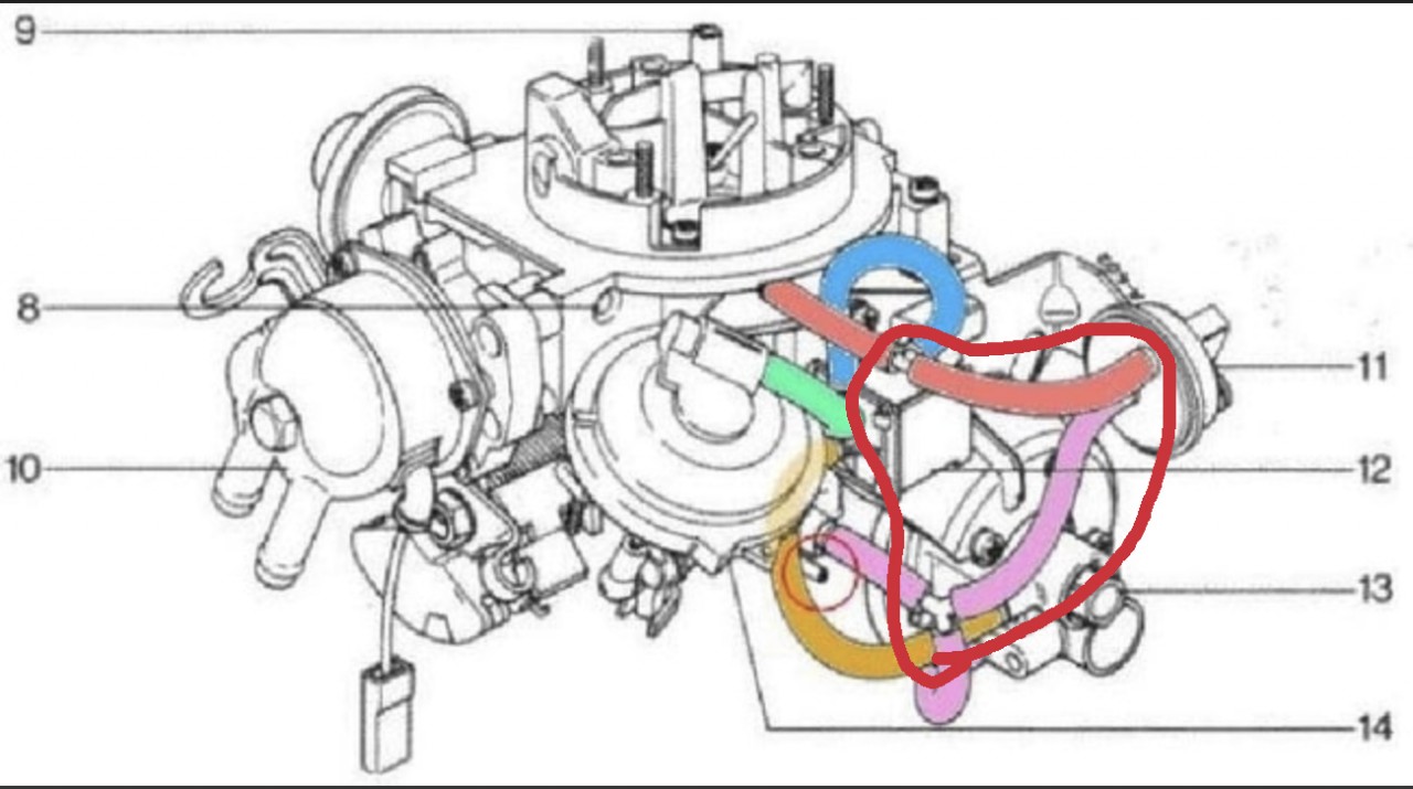

Je viens de m'apercevoir que j'ai une capsule sur laquelle il manque les durites voir illustration.
Cela aurait il une incidence sur mon problème?
A quoi servent-elles ?
Merci en tout cas pour votre aide c'est cool
- Messages : 12317
Re: 1600 GL de 84 moteur un peu mou
oui si il manque des durites il y a une fuite de dépression, pas étonnant que tu es des problèmes, remet des durites du même diamètre et de la même longueur

Oui c'est ce que je vais faire, je cherche sur internet les durites et les raccords en T.
