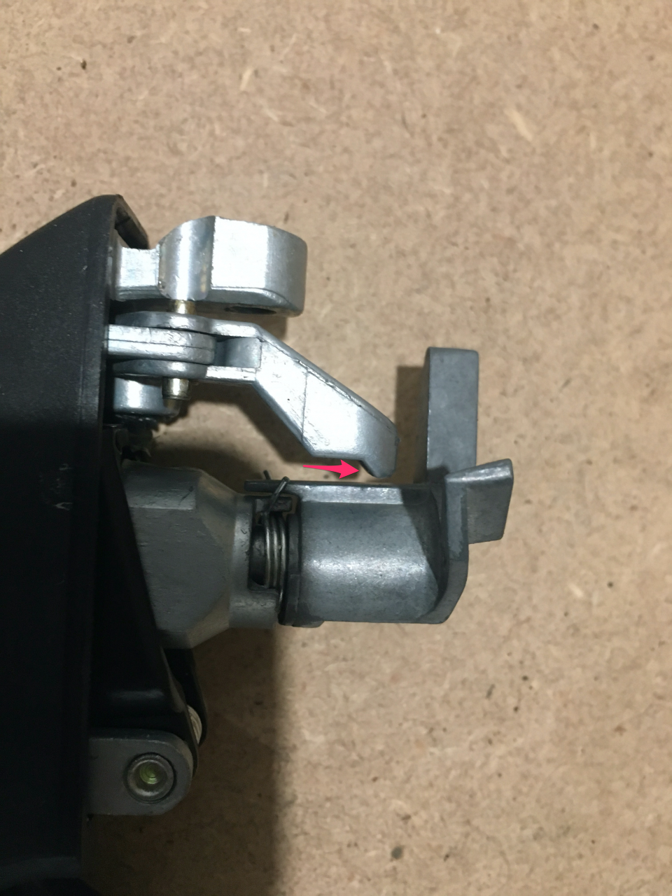

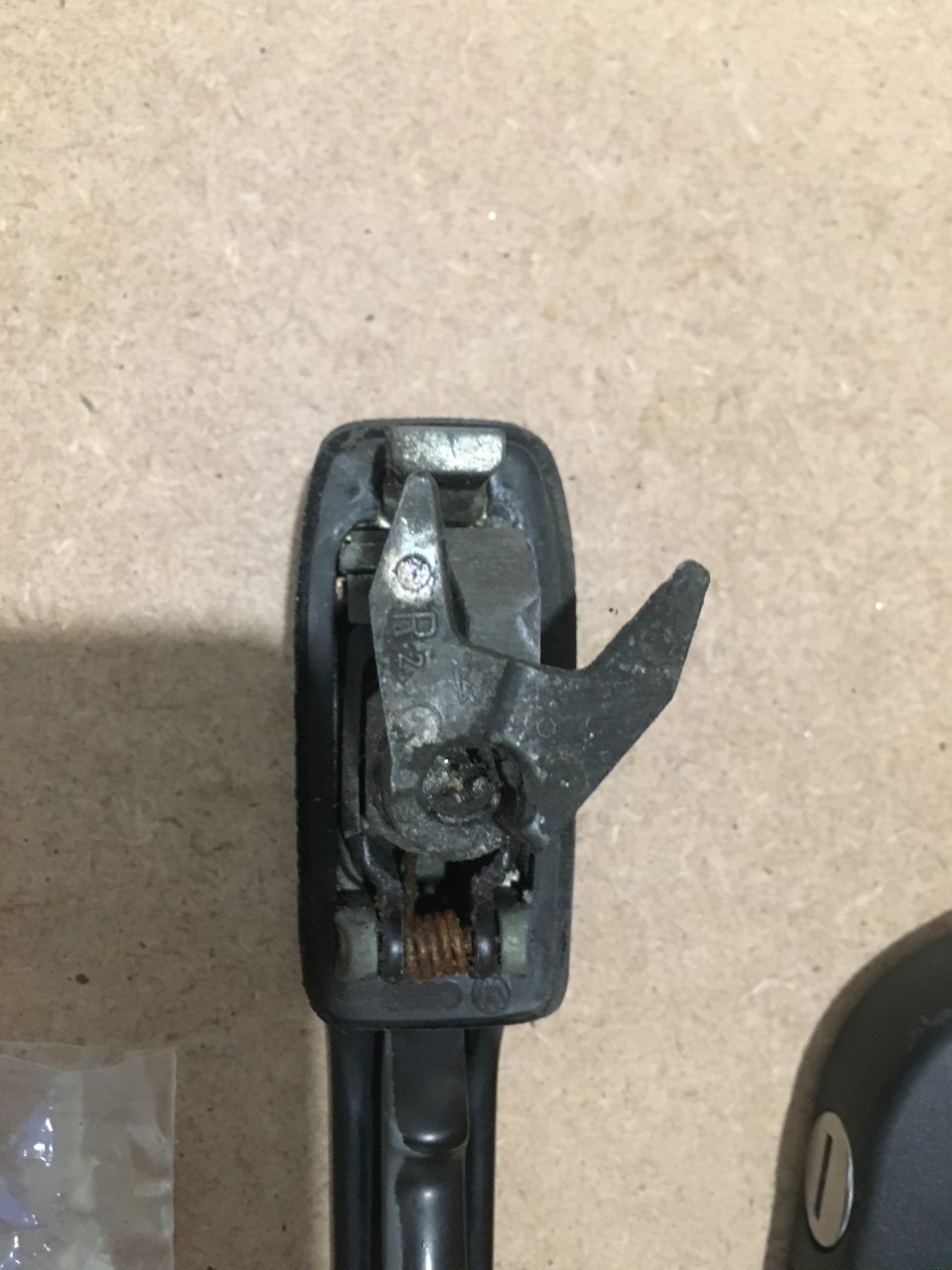

Ma poignée de porte était difficile à ouvrir.Je l'ai changée ; maintenant, elle s'ouvre nickel. Par contre, j'ai un problème de barillet. J'ai pourtant récupéré celui d'origine : je peux verrouiller la porte mais impossible de la déverrouiller.
De quoi cela peut-il venir ? Merci pour votre aide.

ton barillet tourne en ouvrant ou pas?
sans doute un pb de montage de ta poignée

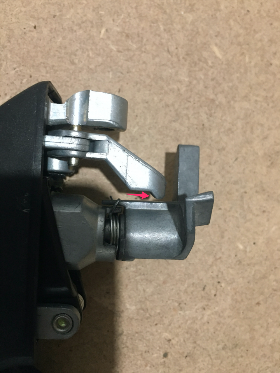

Re: problème barillet de poignée de porte

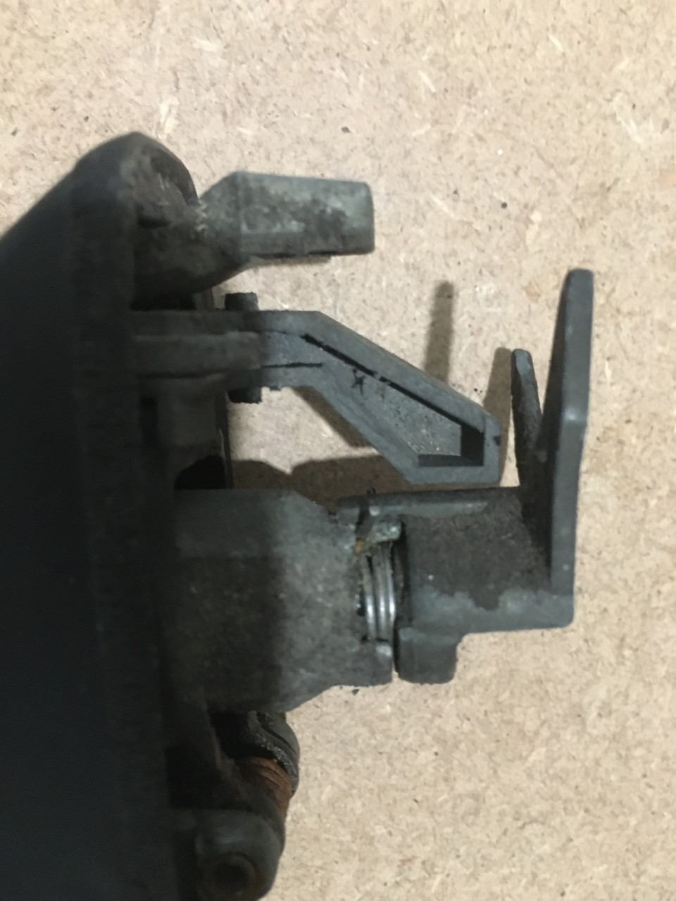

Oui, le barillet tourne.
J'ai l'impression que cela vient des poignées. Sur celle d'origine, la pièce est symétrique. Sur la nouvelle pièce, ce n'est pas le cas ; le coté servant à remonter est plus court. Je pense que tout simplement, cette pièce est trop courte.
J'ai essayé de monter cette pièce de l'ancienne poignée sur la nouvelle, mais impossible. Il ont mis un petit appendice qui gène sur la pièce d'à coté et plus rien ne tourne.
et tu peux pas récupérer la fourchette sur l'ancienne?

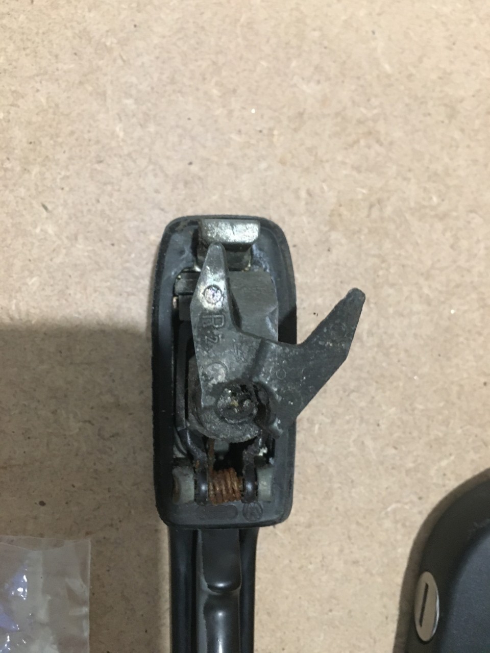

J'ai acheté ces poignées sur le VW Classic part. J'ai un peu les boules.
Déjà quand j'ai déballé le colis (voir la qualité allemande sur la photo
) et en plus elle sont même pas compatibles avec le véhicule
et tout cela en plus à prix fort

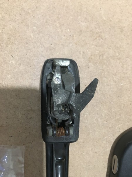

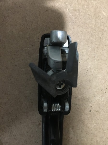

Salut Éric.
J'ai l'impression que ton ancienne poignée est une gauche (côté conducteur) et que la nouvelle est une droite (côté passagé) non?
Tu es sur que c'est le même côté...
La qualité Allemande !!! C'est plus ce que c'était...
Bien vu Richard ! c'est bien une gauche et une droite. J'ai eu la flemme de redémonter pour la photo. Mais j'ai bien monté la bonne sur la voiture.
