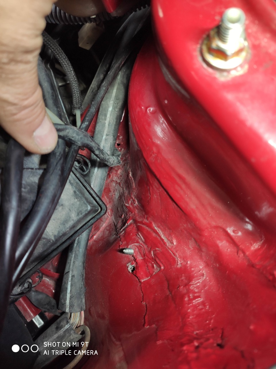

En regardant de plus prêt je constate que le logeron est plié.
:mad :mad :mad
Du coup j ai envoyé un recommandé au vendeur sur les conseils d un expert pour voire si il y a pas une solution a l amiable.
Quelqu un a deja eu ce triste épisode?
Un logeron ça se passe au marbre ? C est bien ça?

Message par Steph54 »
Voilà une photo du logeron plié.
[O===w===O]
Stéphane
Je pense même qu il a été plier et redresser. Mais suis pas un expert automobile.

Re: Problème suite achat
Pour mettre un pareille plie dans un longeron il faut un sacré choc . Il faut chercher des traces de réparation ( jupe face passage de roue ) Mais la c'est sur la répartition n'est pas conforme et vous risquez d'être recalé par un contrôleur plus regardant, c'est un défaut de structure du véhicule.
Donc le mieux si le véhicule est assuré c'est de faire jouer l'assurance défense recours, c'est le plus rapide et ils savent comment faire pour faire entendre raison a l'ancien proprio.
Autre chose demandé une géométrie du véhicule a l'expert.
La responsabilité du contrôleur précédent est engagée.
Difficile à voir sur la photo, en plus avec ces saletés de lampe led qui éblouissent au lieu d'éclairer.
Il faudrait plusieurs photos et depuis le compartiment moteur.
Celà peut être un choc lors de la sortie de la boite de vitesse par un amateur mécanicien.
Il faut regarder le contrôle technique.
Il faut regarder si elle bouffe des pneus et l'emmener faire un train avant, ce sera vite vue.
Une carte grise collection tolère beaucoup de chose qui serait refusé en CT normal.
Il n'y a pas très longtemps (peut-être 5 ans), une volvo avec le chassis corrodé (dissimulé) avait eu la vente validée au tribunal parce que c'était une auto de collection.
