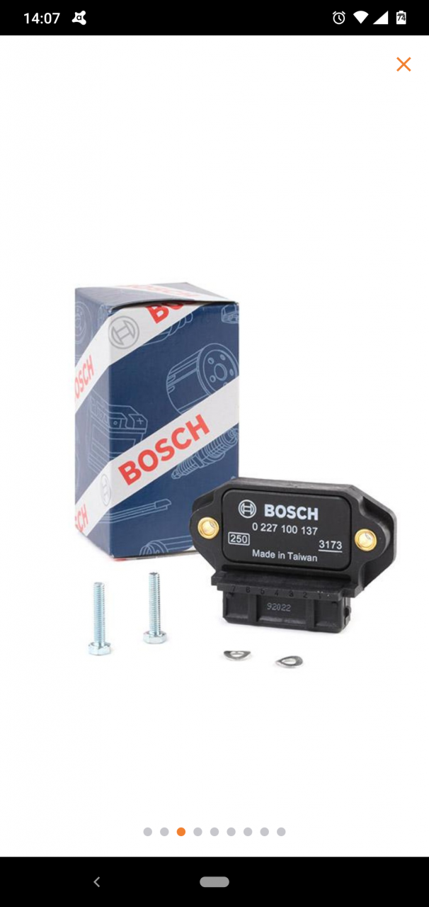

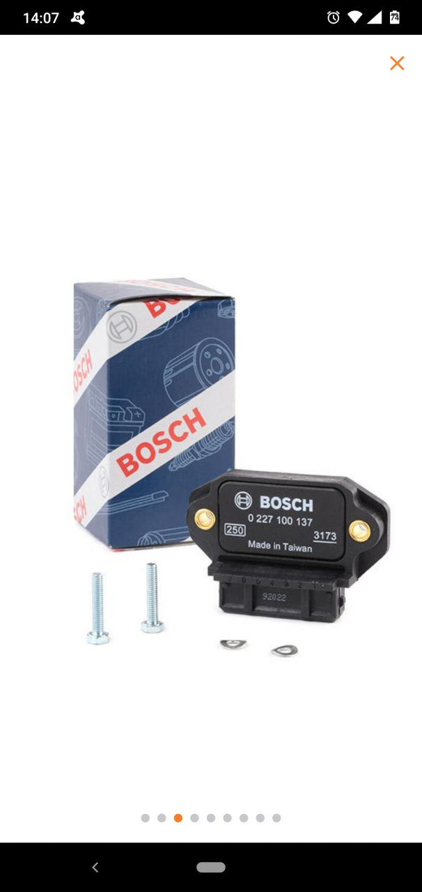

Salut summit effectivement en parcourant le forum j'ai pu voir que pas mal de gens on des symptomes de micro coupure sur les modèles EX avec parfois carrément le calage et non redémarrage du véhicule...
Pour info moi ce sont vraiment des micro coupures qu'on perçoit au ralenti et des a coups lorsque ma voiture à une vitesse enclenchée en roulant et que je la laisse décélérée toute seule...
J'ai déjà changé les bougies la tete et le doigt ...
reste 3 solutions si c'est des ratées d'allumage:
-bobine?
-cablage des bougies ?
-Module TSW?
Vu que les saccades ne sont pas à tous les régimes je dirais en priorité le TSW?
Merci encore de votre aide
-bobine?
-Module TSW?

Re: Problème Moteur EX au ralenti moteur chaud
J'ai très récemment eu un problème de coupure net , quant je n'accélérai plus, moteur chaud uniquement...
J'ai révisé le carbu changer toutes les durites de dépression et écarter tout problème venant de celui ci.
Mon problème à été réglée quand j'ai changé la bobine et le module TZS.(le prendre en bosch). surtout pas en
topran... J'avais eu également un problème qui n'arrivait qu'à chaud, à cause d'un décalage sur la courroie de distribution.( Repères entre les 2 poulies ( de pompe à eau et celle du vilebrequin).
Sur le carbu, l'électrovanne, la capsule pulldown peuvent créé des disfonctionnement... Essai d'acheter des carbus en pièces détachées c'est toujours utile, car certaines pièces neuves coûte une fortune.
Tu l'auras compris les causes peuvent être multiples et à éliminer progressivement donc.
