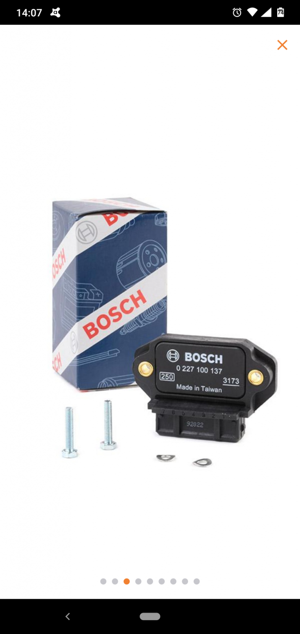

J'ai très récemment eu un problème de coupure net , quant je n'accélérai plus, moteur chaud uniquement...
J'ai révisé le carbu changer toutes les durites de dépression et écarter tout problème venant de celui ci.
Mon problème à été réglée quand j'ai changé la bobine et le module TZS.(le prendre en bosch). surtout pas en
topran...
J'avais eu également un problème qui n'arrivait qu'à chaud, à cause d'un décalage sur la courroie de distribution.( Repères entre les 2 poulies ( de pompe à eau et celle du vilebrequin).
Sur le carbu, l'électrovanne, la capsule pulldown peuvent créé des disfonctionnement... Essai d'acheter des carbus en pièces détachées c'est toujours utile, car certaines pièces neuves coûte une fortune.
Tu l'auras compris les causes peuvent être multiples et à éliminer progressivement donc.

bonsoir à tous alors j'ai un peu avancer sur la voiture confinement oblige...
alors j'ai changé toutes les durites de dépression, le module TSZ
j'ai également acheté une lampe strob pour vérifier le retard à l'allumage....
Alors j'ai bien mis 18° dessus la marque est parfaitement calée.... sauf qu'avec ce réglage le moteur clac au coup d'accélerateur... au ralenti si j'appui cash le moteur emet un petit click, et pareil si j'appuie francon de 2500 jusqu'à 5000 un peu comme le bruit de commonrail sur un mazout récent. Mon problème est qu'il est indiqué que les 18° sont à réglé à maximum 850tr/min sauf que la je suis incapable de faire descendre le ralenti à chaud à moins de 1000Tr/min j'ai l'impression d' être en butée basse de la course du carbu je ne sais pas comment faire.
