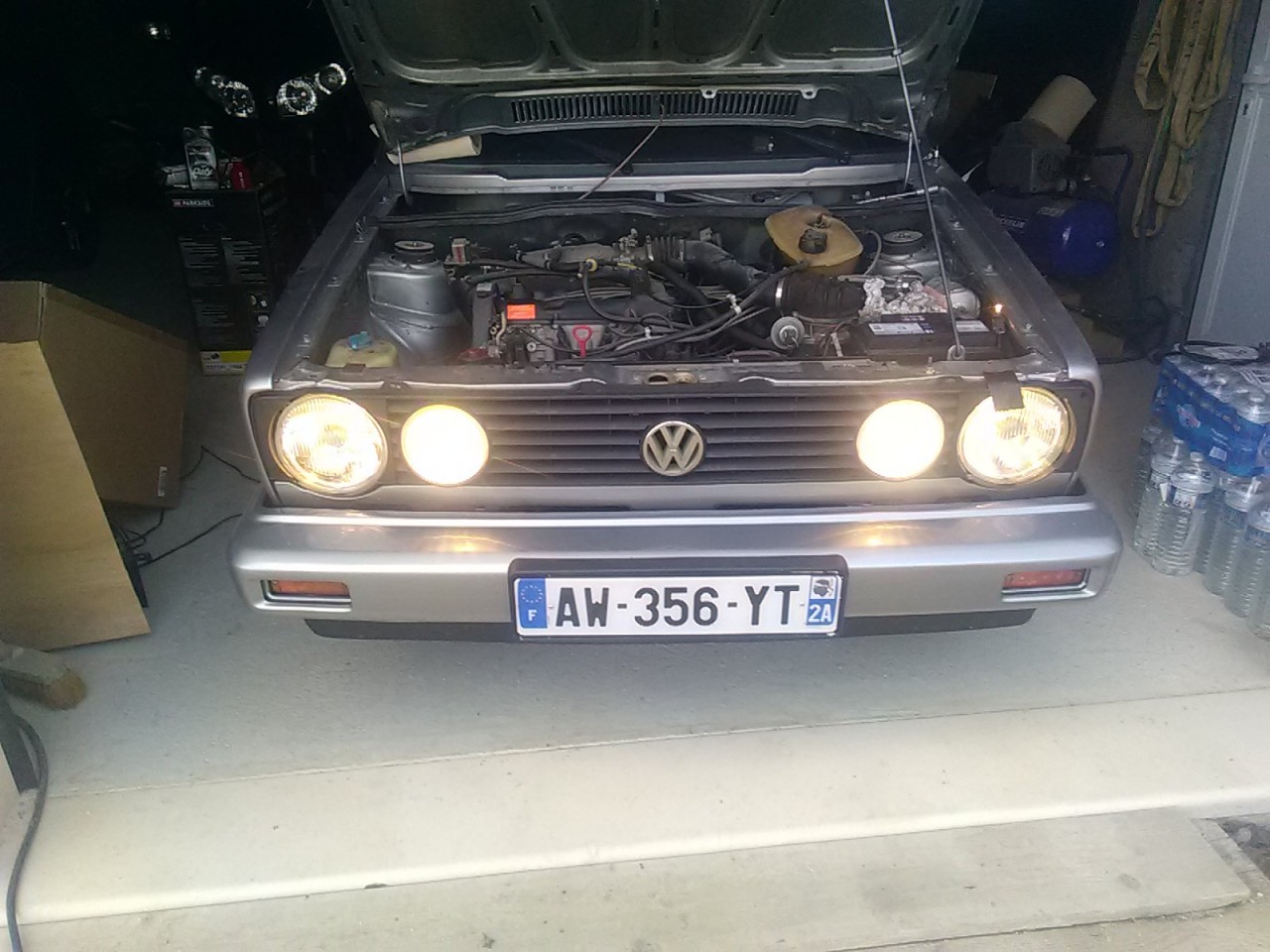

bonjour à tous
gros soucis quand je met les pleins phares mon fusible claque à chaque fois

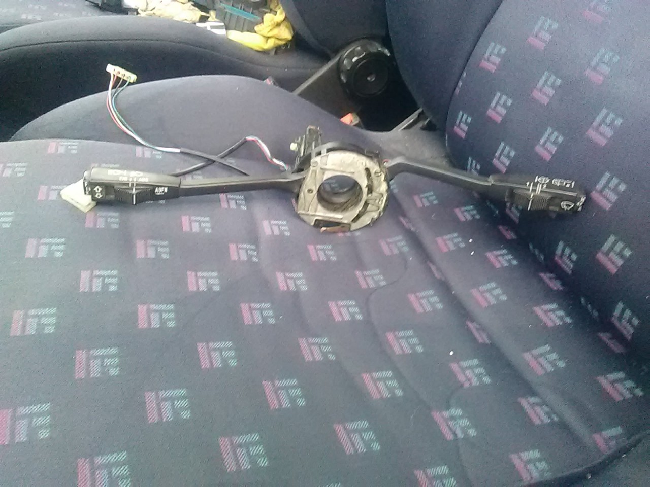

Jai changé la boite a fusible
le commodo
j'en peut plus... :(

bonsoir
après avoir fonctionné correctement le problème est revenu, j'en ai marre :grrrrrr
Re: plein phares / fusible
Dessine nous le schéma électrique.de ton montage.
Puissance des phares et des longues portées (ampérage)?
Est-ce qu'avec tes longues portées débranchées, ça grille ton fusible ?

donc j'ai débranché les longues portées, le fusible ne grille plus
par contre quand j'actionne les feux de croisement mes essuies glaces fonctionne en même temps :grrrrrr

Contrôles toutes tes masses et l'ensemble des commodos.

Quand tu dis que tu as changé le comodo, lequel ? C'est le comodo (levier) de droite avec une fiche à gauche pour les phares et une à droite pour les essuie-glaces ou l'autre, celui de gauche pour les clignotants ?

J'ai mis celui-ci qui était dessus d'origine
J'ai pas mal de Fil de débrancher
Fait chier

Il te faut le schéma de la boite de fusible, ou des photos d'un membre du même modèle.
Tu as un problème de raccordement de tes commodos sur la boite à fusible.
Ils ne sont pas tous raccordés sur les broches carrées, il y a des mono-fils.
Il y a un mono fil qui alimente la pompe du lave glace et qui actionne les essuie-glace.
Quand j'ai refais le faisceau sur la mienne (tous les fils qui partaient vers le compartiment moteur), je me rappelle de cette subtilité.
Pour la tienne, je ne peux t'aider j'ai seulement les schémas pour le millésime 80
