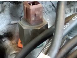

Posté : jeu. mars 26, 2020 18:39 pm
par $ebi
Comme ça ?
Re: température d'huile non présente
Posté : jeu. mars 26, 2020 19:26 pm
par manu.k
Non en marron c'est la sonde de température pour l'injecteur de départ a froid (attention elle vaut 200€)
La sonde de température d'eau est sur cette pipe de mémoire "tu chauffe"
Les deux sonde température huile et eau sont strictement identique seul la couleur de l'isolant changé

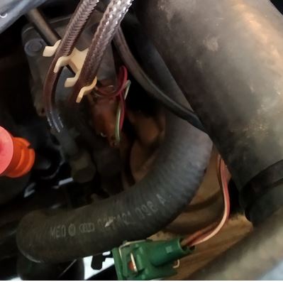

Posté : lun. mars 30, 2020 11:20 am
par Pb1807
En regardant ta photo, à moins que se soit volontaire de ta part,
je pense que tu as fais une erreur dans le branchement du WUR, tu as un connecteur marron sur ton WUR.
le fil vert sur le bouton vert, le fil marron sur sur la prise marron.
et rien sur ta sonde temporisée
voilà mon branchement
Autrement pour la sonde de température d'huile elle est sur le porte filtre à huile je cois que c'est celle indiqué par la flèche.
Celle que tu as montré sur le bord du bloc moteur est pour la pression d'huile.
Posté : lun. mars 30, 2020 13:17 pm
par $ebi
Salut
Sur les photos que tu montres je les avais débranché volontairement et je voulais les permuter pensant que c'était les sondes afin de voir si mon compteur mfa allait indiquer éventuellement quelque chose.
Effectivement si c'est simplement le cosse qui est sur le porte filtre j'étais loin du compte lol
