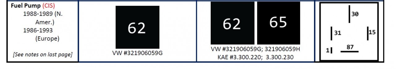

Heureusement il y a beaucoup de documentation sur la toile sur le fonctionnement du relais des pompes.
Petit rappel, le relais 62 et ses équivalents comportent 5 broches, il est également appelé relais "tachymétrique".

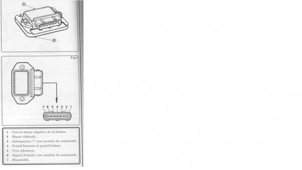

il est commandé par le module d'allumage TSZ pendant 2s à chaque fois que la sonde Hall du delco change d'état.
C'est une sécurité en cas d'accident, si le moteur cale, plus de rotation du delco, le signal de commande s'arrête au bout de 2s et les pompes se coupent.
Aux bornes du relais on doit trouver la masse, le 12V permanent, le 12 v du contact, l'alimentation de pompes et la commande qui vient de la bobine.
Pour simplifier la recherche de panne, j'ai regroupé toutes les informations utiles et j'ai fait une liste de test à suivre sous forme d'un tableau.
Tableau de Vérification.pdf
(228.44 Kio) Téléchargé 637 fois
Remarque dans le tableau la broche 1 du relais s'appelle aussi 31b suivant les modèles de relais.

:sup :) pas de soucis, je modifie le terme utilisé. en plus il était très tard
Si je la retrouve je posterai une photo d'un dépannage permanent avec un trombone entre les pattes 15 et 87
pour forcer le fonctionnement des pompes dès la mise du contact.

Ma Quartett a le même genre de souci : du coup je suis en train d'essayer de résoudre le pb et je voulais préciser pour que personne ne fasse comme moi qu'il y a une erreur, le shunt n'est pas entre le 15 et le 87 mais entre le 30 et le 87 => court-circuit et fumée blanche sinon... :mad
J'ai vu la photo avec le trombone trop tard...
