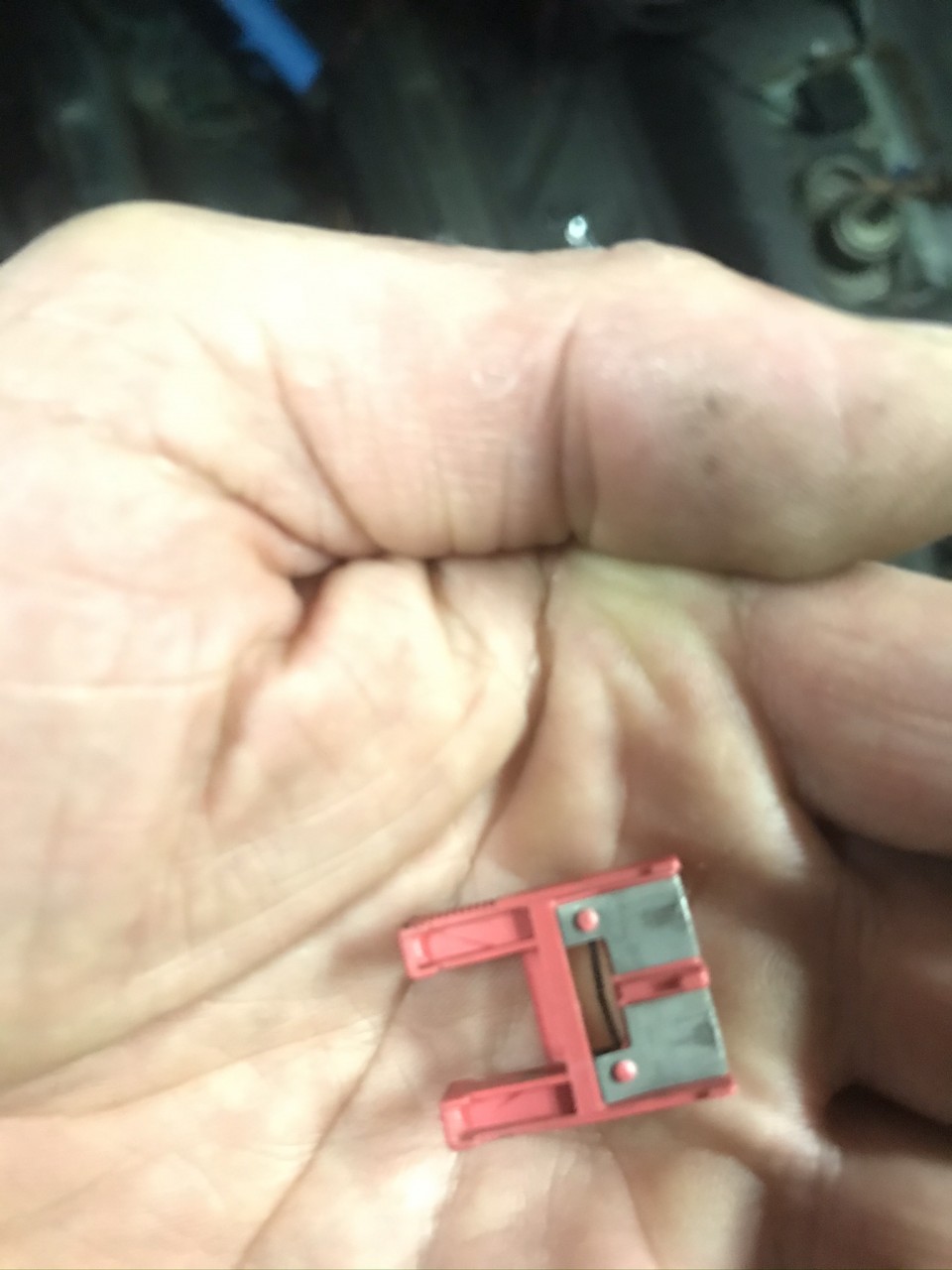

La ventilation c’est résolu (faut contact qui cramait mon fusible à chaque fois :foldingo )
Pare contre je n’ai pas de plein phare côté droit (passager) et pas de voyant bleu au tableau de bord

Re: Pb phare, ventilation, essuie glace
Pleins phares côté droit c'est sans doute un fusible.
Il y en a un pour chaque côté

Message par Maximus »
o_O :mad
Vous l’auriez vu vous?
J’avais vérifié tout mes fusibles mais sa saute pas au yeux o_O
Bon du coup il me reste que les essuie-glaces...
Et oui, les fusibles ne se regardent pas seulement à l’œil nu mais doivent être testé car souvent cela ne se voit pas.
