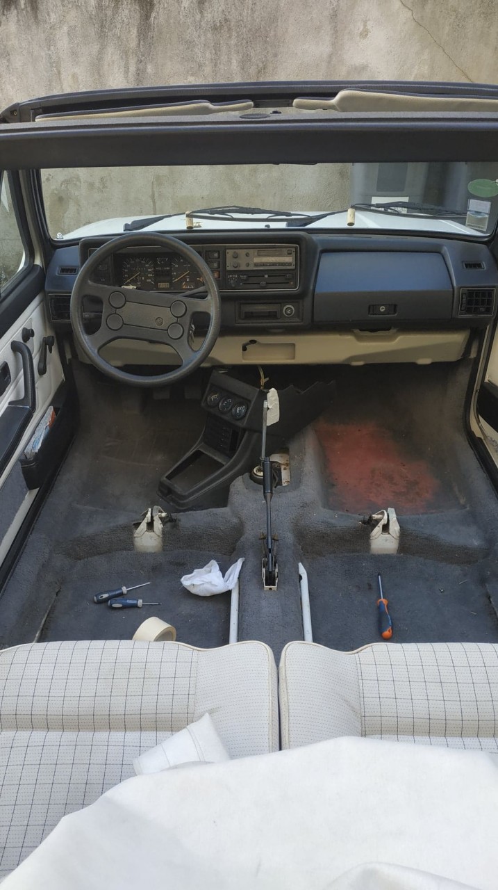

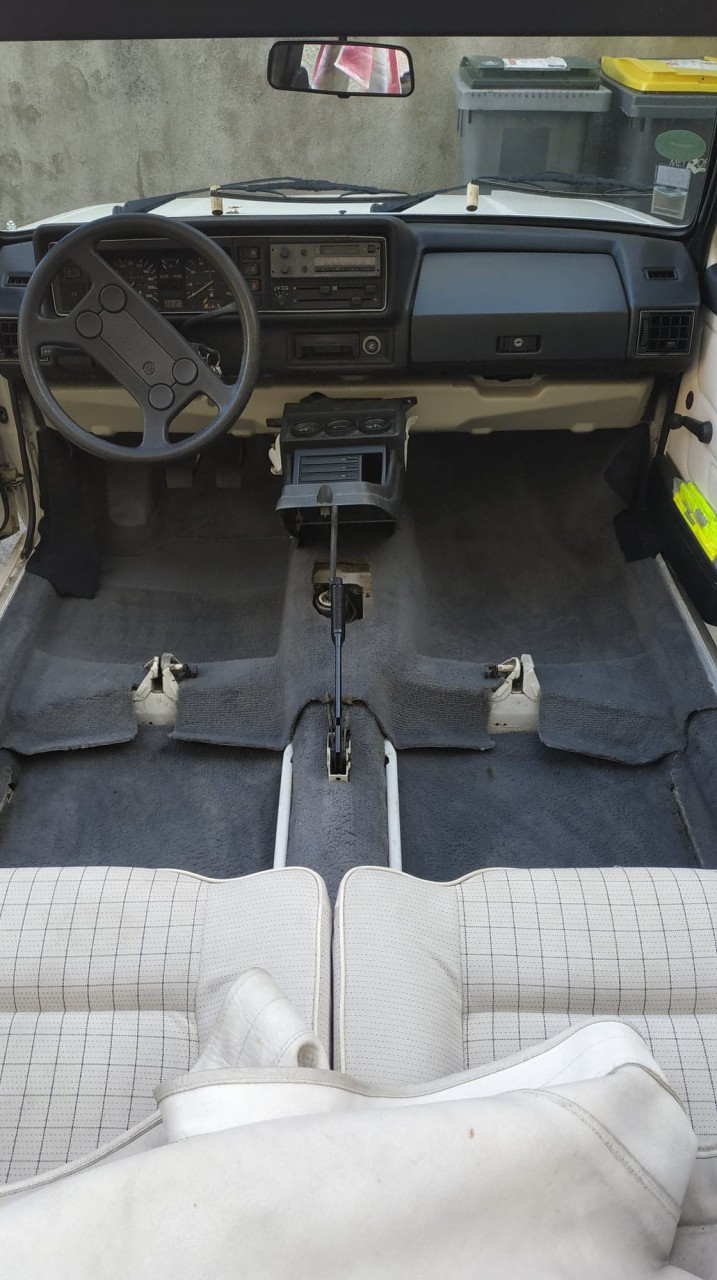

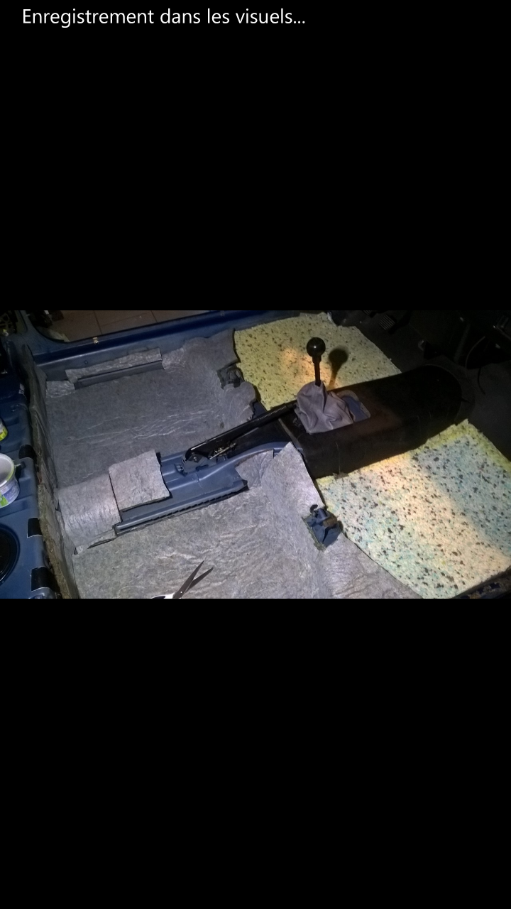

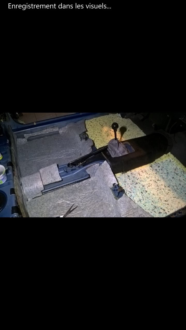

Petit remplacement de moquette suite à un bidon d'huile renversé au niveau des pieds passager il y a quelques années...
Avant
Avant

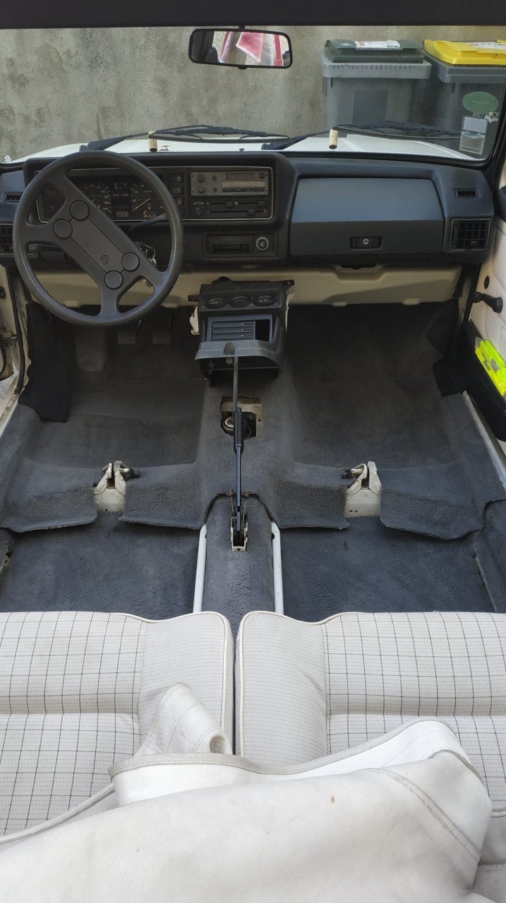

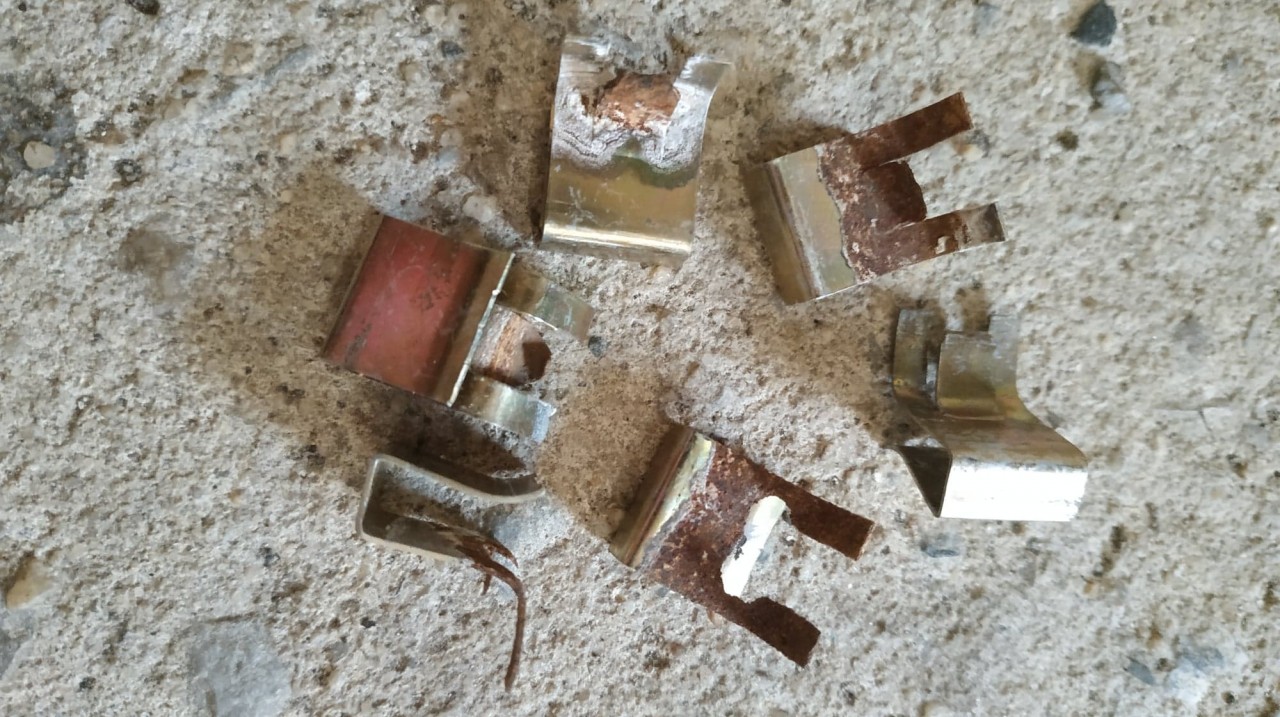

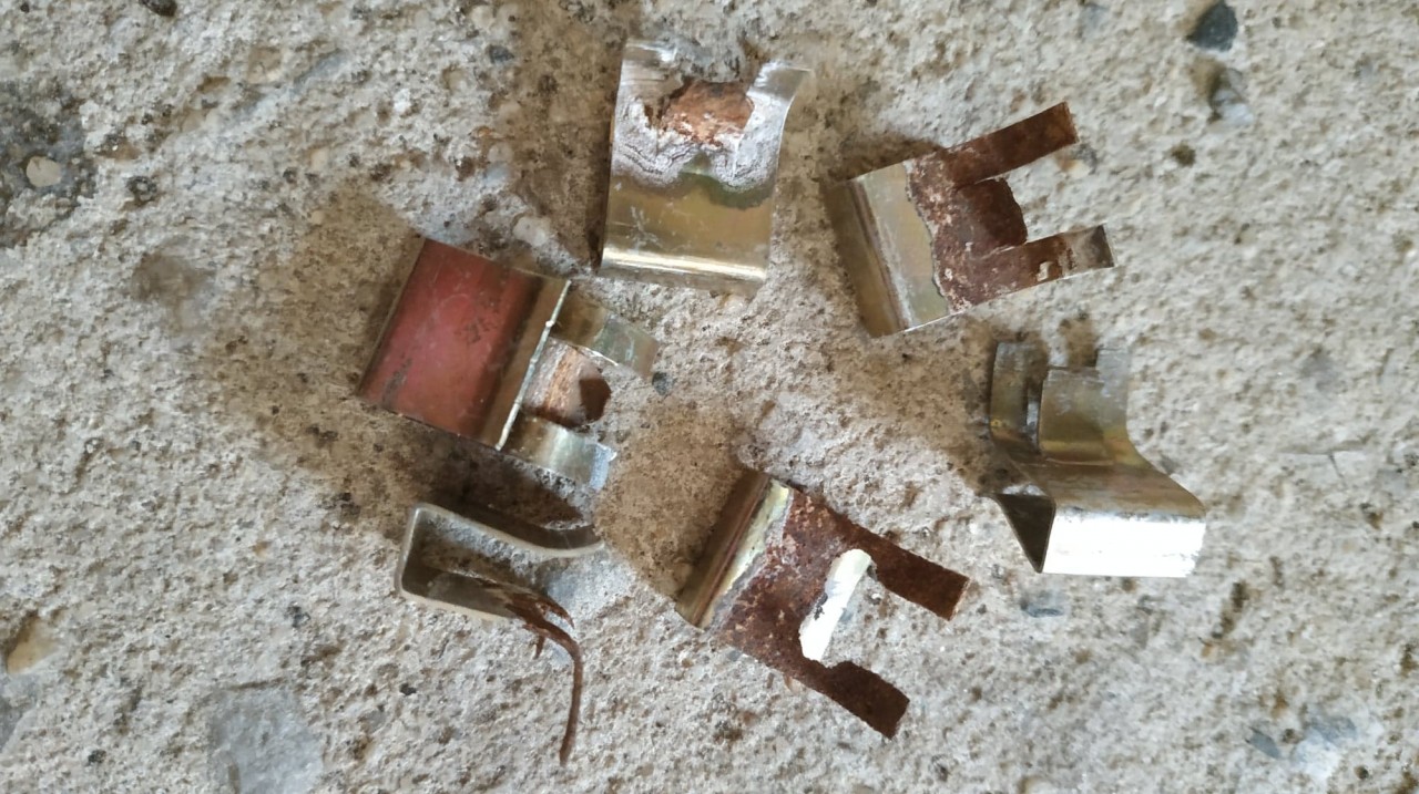

ça se fait bien, juste les agrafes de seuil de porte qui sont rouillées et qui ne sont plus dispo (une bonne ame pour 2 ou 3?) sinon tout le reste est hyper sain et ça fait plaiz... J'ai également découvert que la thibaude de la partie arrière avait du etre déja changée car pas du meme type mais surtout beaucoup moins épaisse... Profité pour changer les ampoules des manos VDO, les "patins" de glissière de siège et le pare genoux.
Après
Après

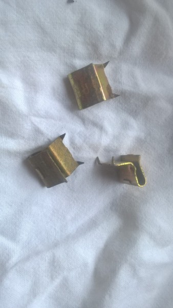

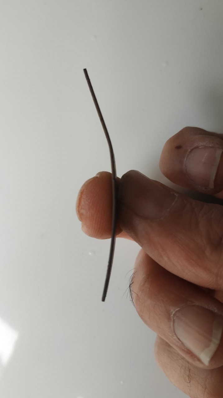

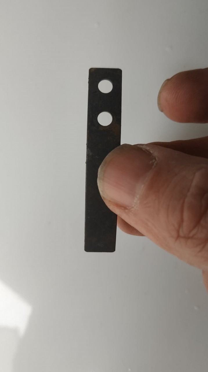

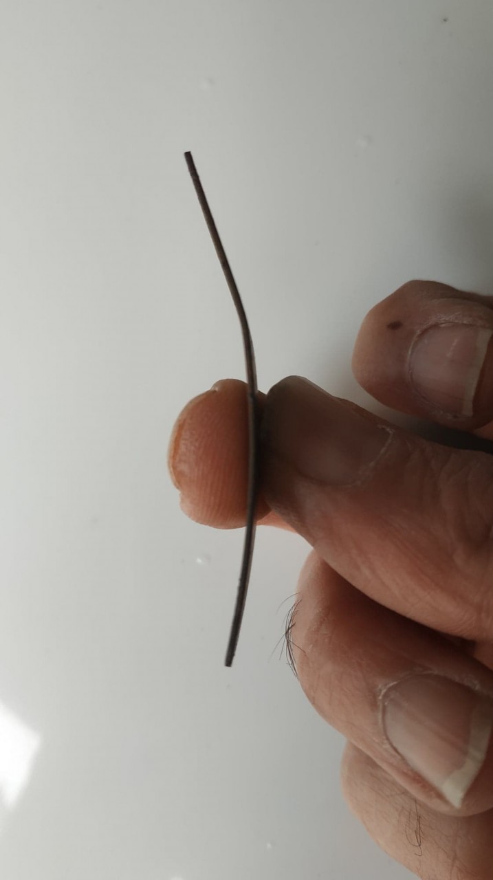

J'ai trouvé ça derriere la console, une idée ??

Barbero a écrit : dim. juil. 14, 2019 22:30 pm sur nos Golf la moquette de plancher au niveau des joints de portes a tendance a ne pas tenir j'ais trouvé ces agrafes sous les joints de portes des 205 Peugeot elles conviennent parfaitement a nos cab donc si vous voyer une 205 n"esitez pas .
Je me souviens de ce post

:-) :-) :-) c'est top ça !! :cool: Merci
ça ressemble fortement aux pattes métalliques qui retiennent le cendrier

Merci Matt996 , je jette un oeil par là bien que mon cendrier tienne correctement

Matt996 a écrit : jeu. avr. 09, 2020 21:52 pm
GolFred a écrit : jeu. avr. 09, 2020 13:33 pm
:+1 je confirme

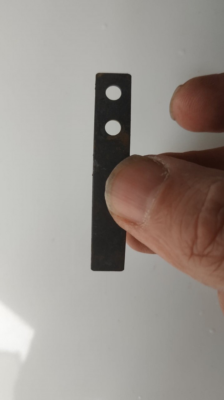

C'est plus ça

peeric a écrit : ven. avr. 10, 2020 08:32 am C'est pas cela que tu cherches ?
https://www.mecatechnic.com/fr-FR/clip- ... A00754.htm
Hahaha !! je viens seulement de tilter sur le pseudo O_o Merci pour la bague de klaxon :sup

Bonjour. Non ces agrafes ne servent pas pour fixer la moquette. Elles fixent des garnitures oui mais elles n'ont pas le petit rebord pour prendre la moquette.
Avec le temps les insonorisant sous moquette se tasse et crée une tension de celle-ci au niveau des joints de portes . Moi j'ai tout remplacer car leur produit a base de goudron se décompose et sentent vraiment mauvais dans le véhicule.
