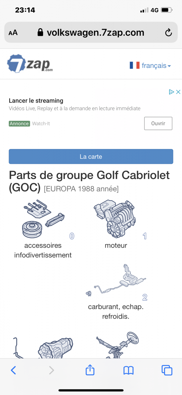

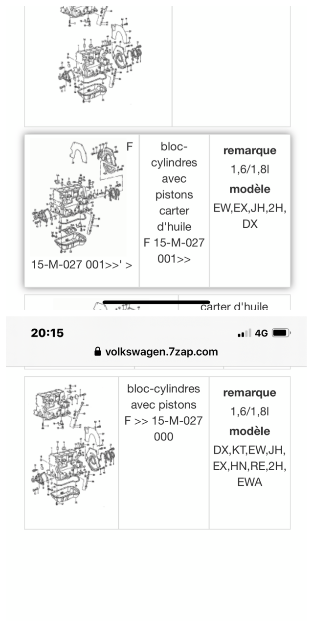

Qui peut m'expliquer comment ça fonctionne pour choisir le moteur correspondant au miens ?
Je comprends pas 15-M-027

C'est basé sur les millésimes et les numéros de série
9 = 1979 (à partir du 01/08/1979)
A = 1980 (à partir du 01/08/1979)
B = 1981 (à partir du 01/08/1980)
C = 1982 (à partir du 01/08/1981)
D = 1983 (à partir du 01/08/1982)
E = 1984 (à partir du 01/08/1983)
F = 1985 (à partir du 01/08/1984)
G = 1986 (à partir du 01/08/1985)
H = 1987 (à partir du 01/08/1986)
J = 1988 (à partir du 01/08/1987)
K = 1989 (à partir du 01/08/1988)
L = 1990 (à partir du 01/08/1989)
M = 1991 (à partir du 01/08/1990)
N = 1992 (à partir du 01/08/1991)
P = 1993 (à partir du 01/08/1992)
M 027001 => CAB à partir 01/08/1990 après le n°027001

Pourtant sur ETKA, j'avais renseigné l'année 88 alors pourquoi, il me propose un moteur de 91?

F >> 15-M-027-000 veut dire du Bloc F au M, c'est ça ?
F 15-M-027-001 >> c'est au dessus de M ?
Pourquoi il y a le F dans le 2eme ?
J'essaye de comprendre pour ne pas faire d'erreur.
- Messages : 16788
Re: Explications ETKA
15M 027001 >>....
C'est donc à partir du M jusqu'à la fin de commercialisation
F >> M 027001
Du bloc F (soit du 01/08/1984) jusqu'au 31/07/1989
Dans le doute passe par Ekta au lieu de 7zap
F >> M 027001

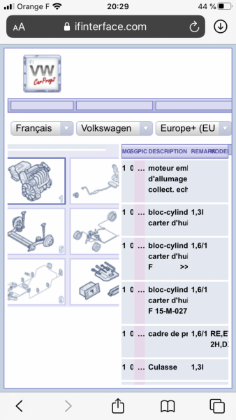

Tu aurait un lien direct car moi j'ai ce messagepeeric a écrit :ifi marche sur iPhone
peeric
- Messages : 505
- Prénom : Eric
- Version : Havanna
- Âge : 55
J'ai le même message ce matin.
Le problème vient de safari. Même message sur iPhone et sur Mac.
Installe Firefox sur ton Mac ou ton iPhone ; ça marche parfaitement avec Firefox.
https://ifinterface.com/page/page3.php?langid=1
