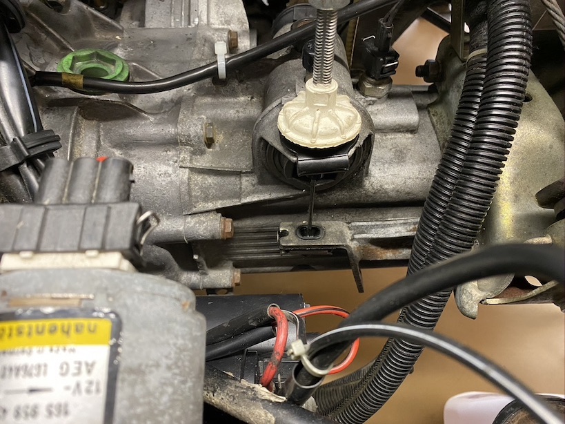

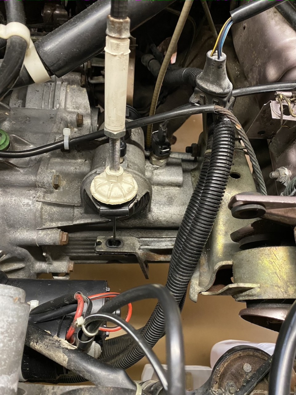

Je viens de remplacer l'embrayage (complet), ainsi que l'axe de poussé, mais j'ai un petit souci avec le réglage de la garde du câble d'embrayage.
Je dois desserrer au maximum la molette de réglage, la vis est pratiquement sortie de la partie plastique, comprends pas ... J'ai bien vérifier que toutes les pcs. étaient les bonnes avant remontage. Derrière le cache vert, au cul de la boite, il n'existe pas un autre réglage ?

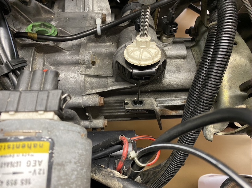

Le levier de boite (type AUG) est en position horizontale, juste avant prise de débrayage. Et lorsque je débraye à fond, le levier est presque en contact avec le support de boite. Sans compter le réglage desseré à fond. Je ne comprends pas d'où peut venir le problème, surtout que tout est neuf, mécanisme/disque/butée et axe de poussé.

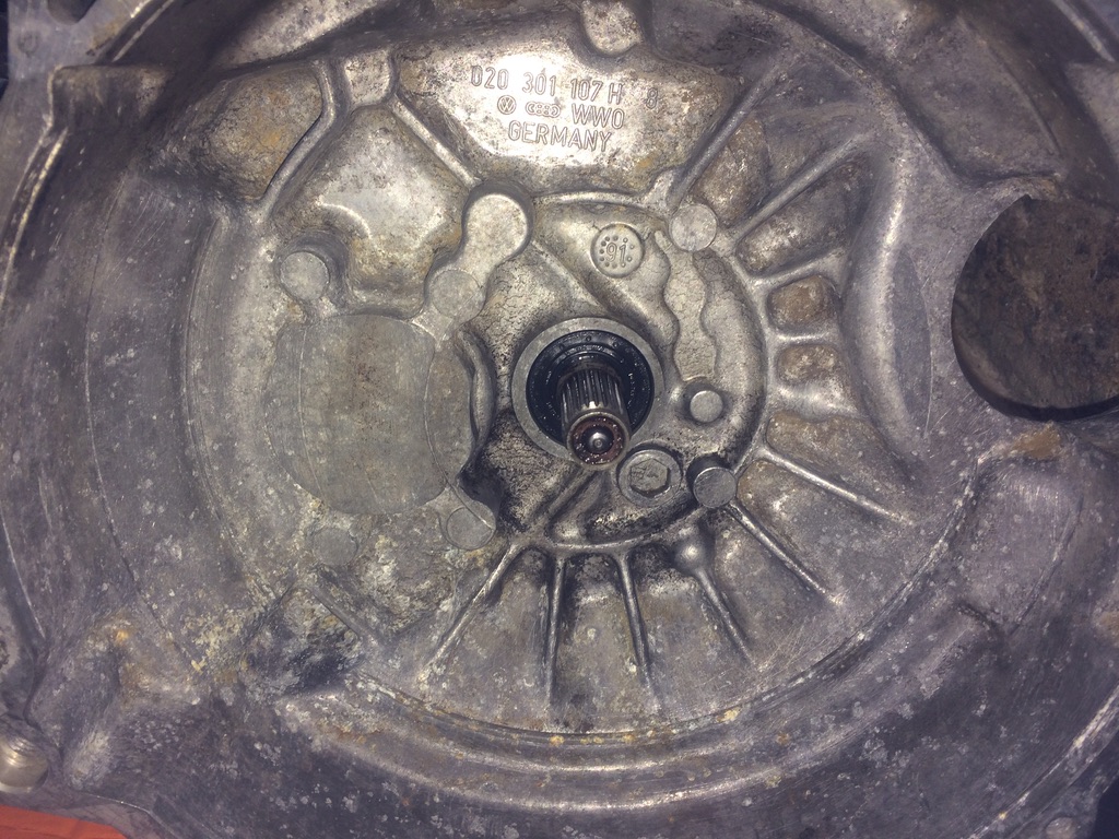

A mon avis, tu as mal monté la butée (derrière la flasque verte).
Je me rappelle, je m'y étais embêté pour une opération qui paraissait ultra simple

Je n'ai rien démonté sur la boite, juste remplacé la grande tige de commande, je l'ai sorti côté embrayage et remis le neuf à la place, une pièce aurait-pu bouger/tomber en sortant l'axe ?

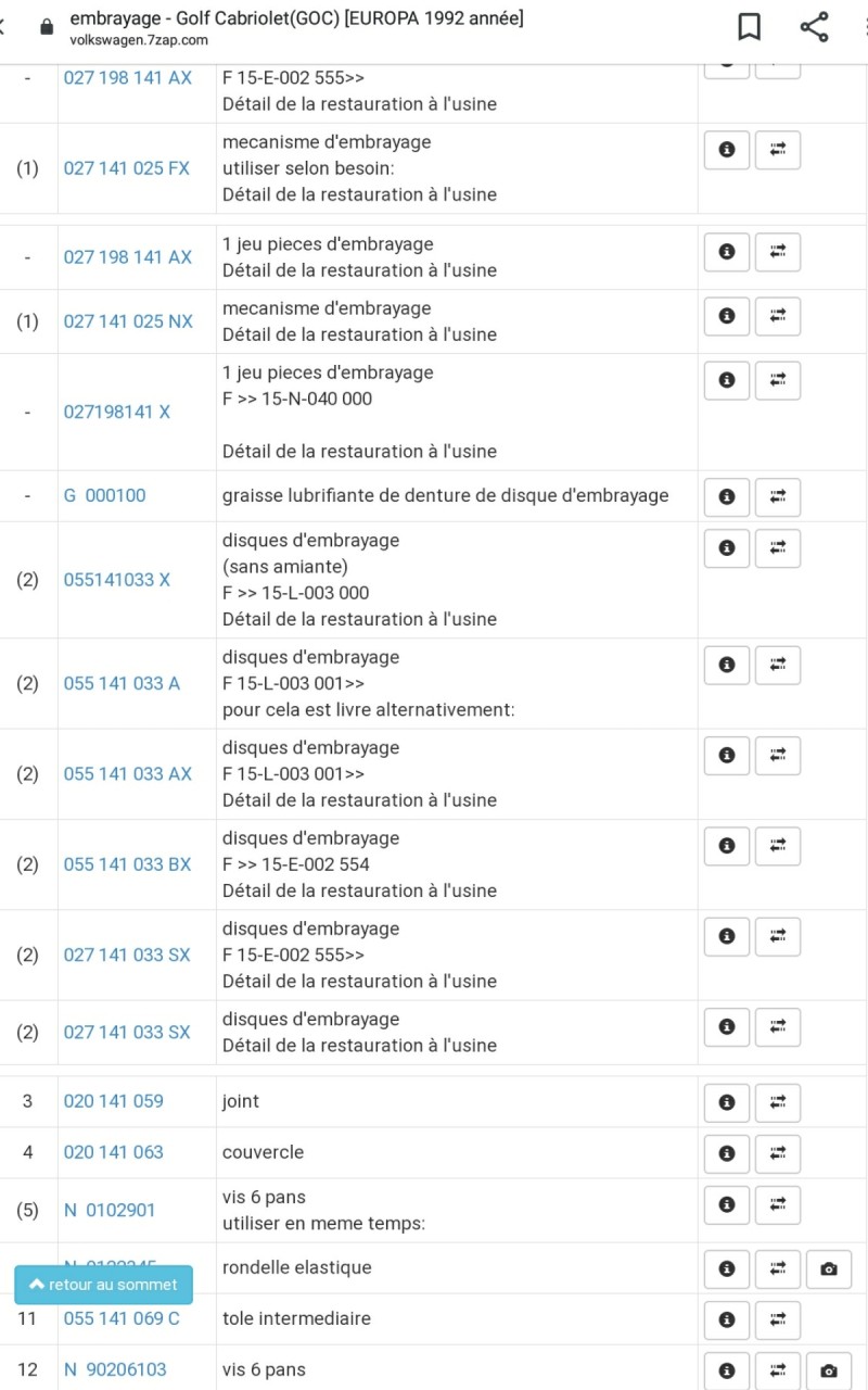

Par contre, j'ai vu que plusieurs kits/modèles existaient, à titre d'exemple j'ai pris du Sachs, ref. 3000 082 003, et ils proposent également les ref. 3000 082 002, 3000 082 004, 3000 082 005. Le mécanisme serait peut-être différent, par ex. la position du disque de butée. Malheureusement, je ne trouve pas de renseignement sur les dimensions des mécanismes.

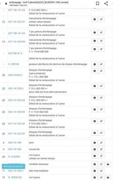

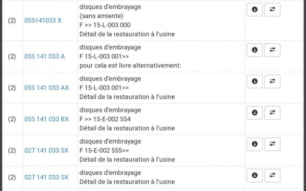

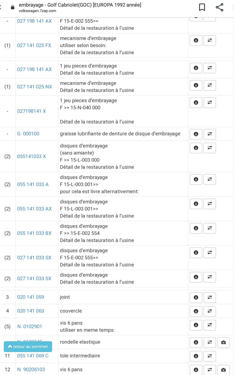

Selon le site Sachs il y a 2 réf. pour le moteur 2H, 3000 082 003 et 3000 082 05GoCed a écrit : sam. avr. 25, 2020 10:37 am
La première jusqu'au chassis N (1992) et la seconde à partir de P (1993)
Il me semble que le mécanisme diffère d'un kit à l'autre
Ref : https://aftermarket.zf.com/fr/fr/sachs/ ... 9,261,3985

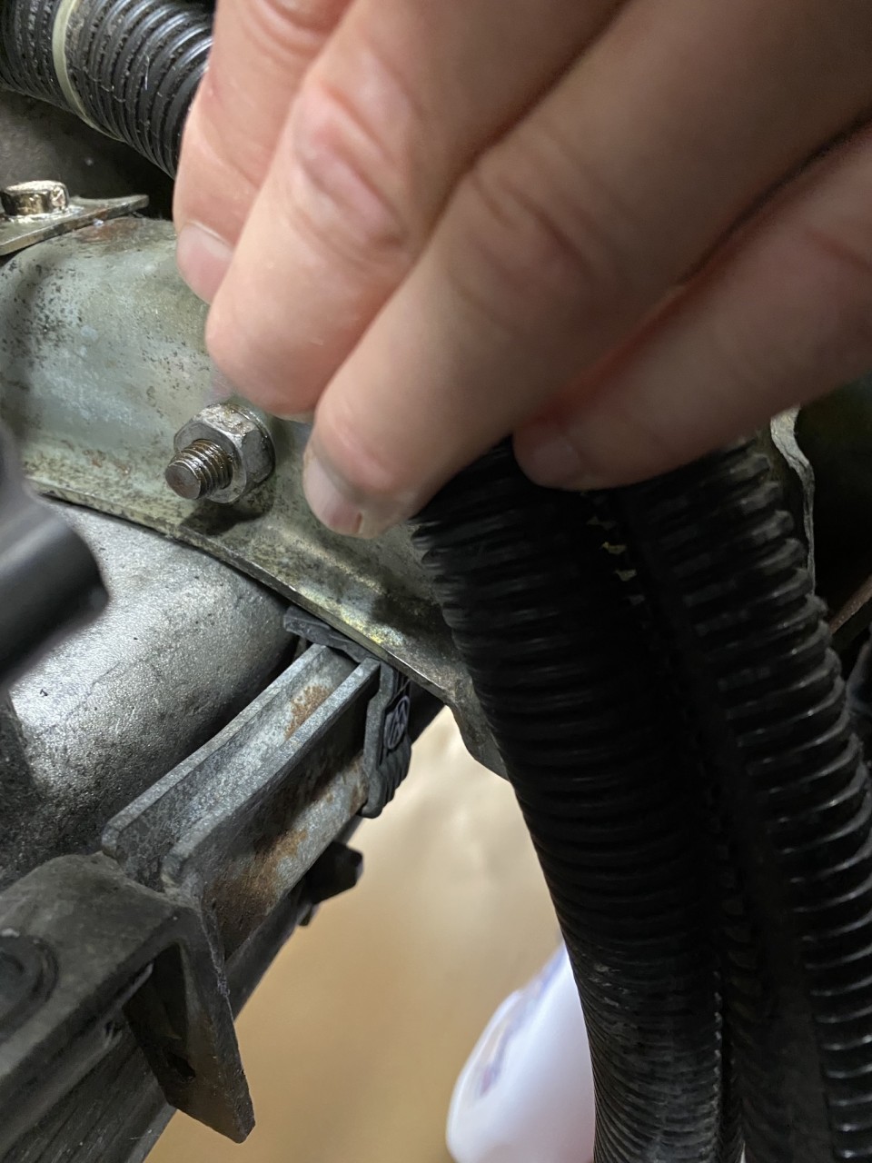

j'ai eu ce problème sur mon cab à l'époque et je l'ai encore sur mon scirocco 1 avec un KR. Quelque soit le câble que j'ai monté, celui d'origine ou non, avec plusieurs boites de vitesse également. Au final j'ai mis une douille de 27 entre la base du câble et la boite. Certes c'est pas d'origine, on peut dire que c'est du bricolage mais je n'ai jamais eu de problème ensuite. C'est peut-être pas une fin en soit mais ça permet de rouler le temps de trouver le problème le cas échéant.

Moi j’ai changer mon embrayage il y’a 5 ans et j’ai toujours le même pb mais je n’ai fais que 1000km durant c’est 5ans
C’était un sachs réf 3000 082 003 acheter sur oscaro
Ça serait bien que tout le monde qui a ce pb nous dise quel embrayage il a acheté

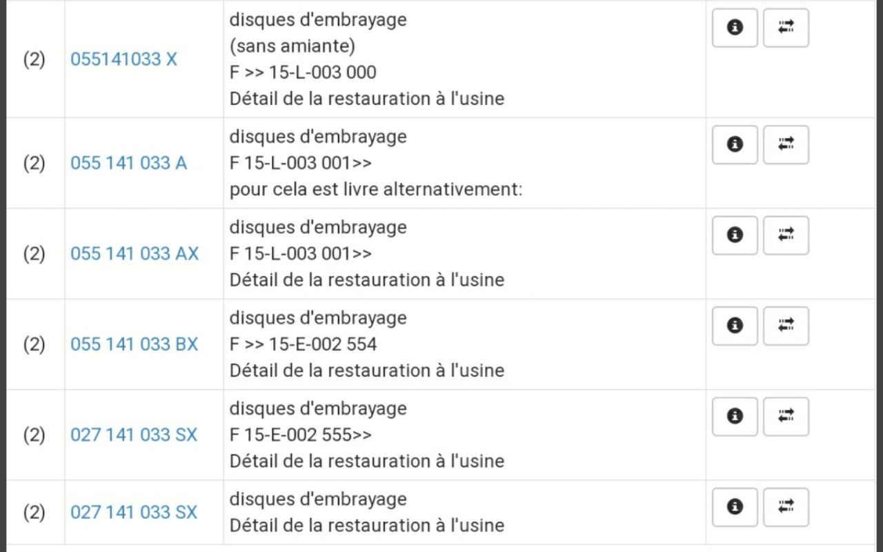

On peut vérifier si c'est le bon modèle qui a été monté.
Quel est le numéro de série
