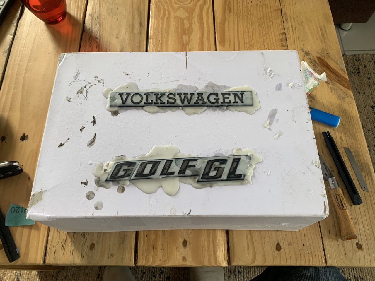

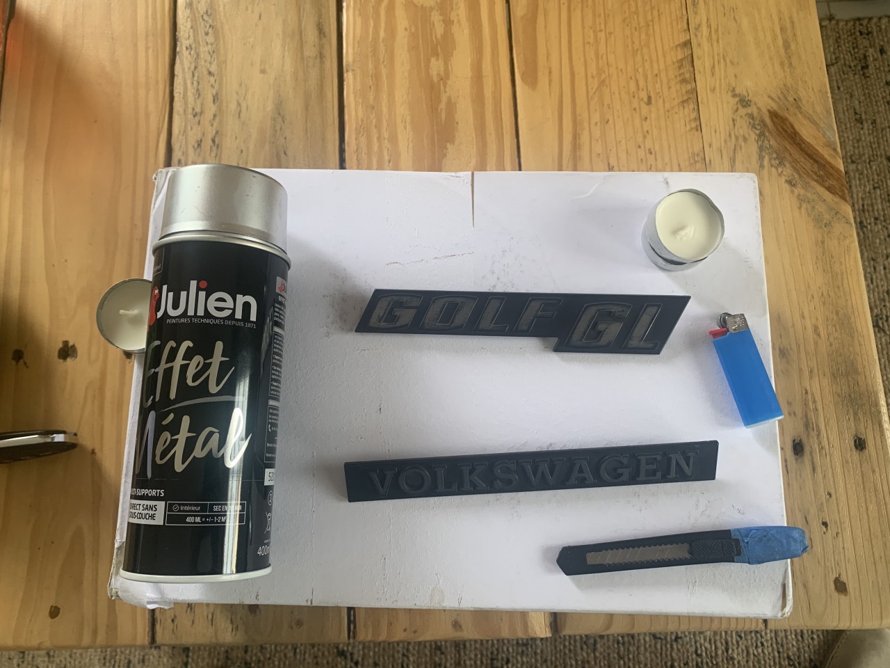

Tout d’abord il vous faudra:
-une lame de cutter (neuve)
-Cire de bougie
-Bombe aérosol effet « métal »
-un papier à poncer grain 800
Disposer vos monogrammes sur une boîte à chaussure et emboîter les à l’aide des clips derrière pour pas qu’ils bougent.

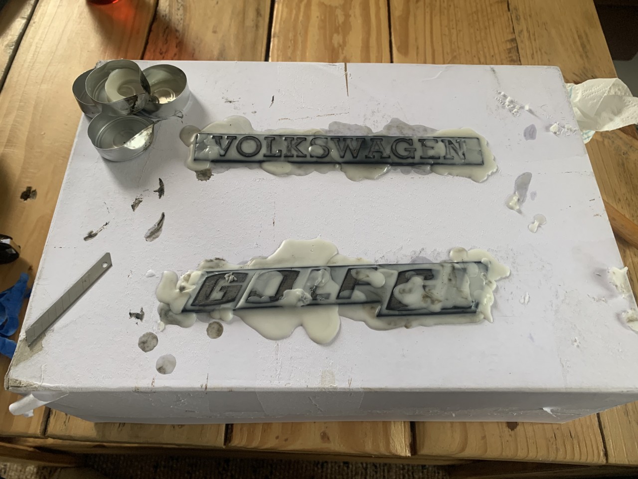

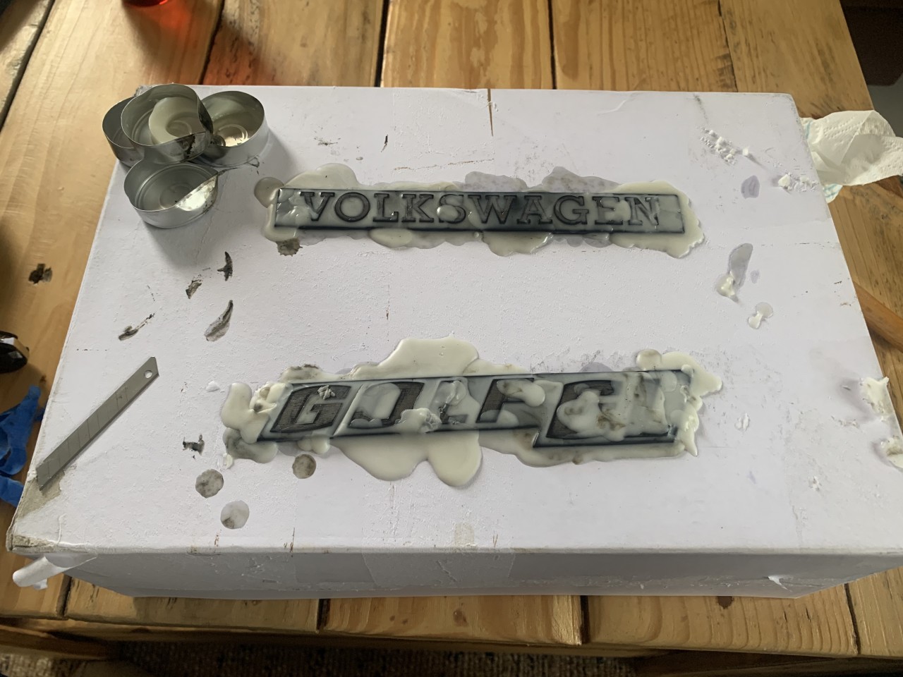

Faire fondre de la bougie et les recouvrir:

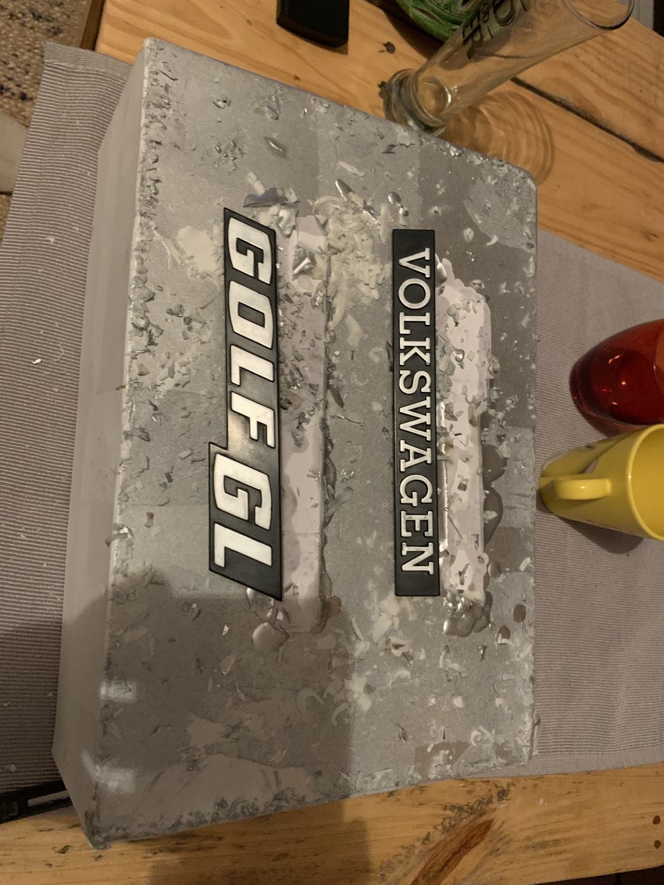

Attendre que la bougie sèche et avec la lame de cutter bien à plat tu racle la bougie seulement les lettres et tu fignole au papier à poncer, un coup de souflette et tu peux peindre

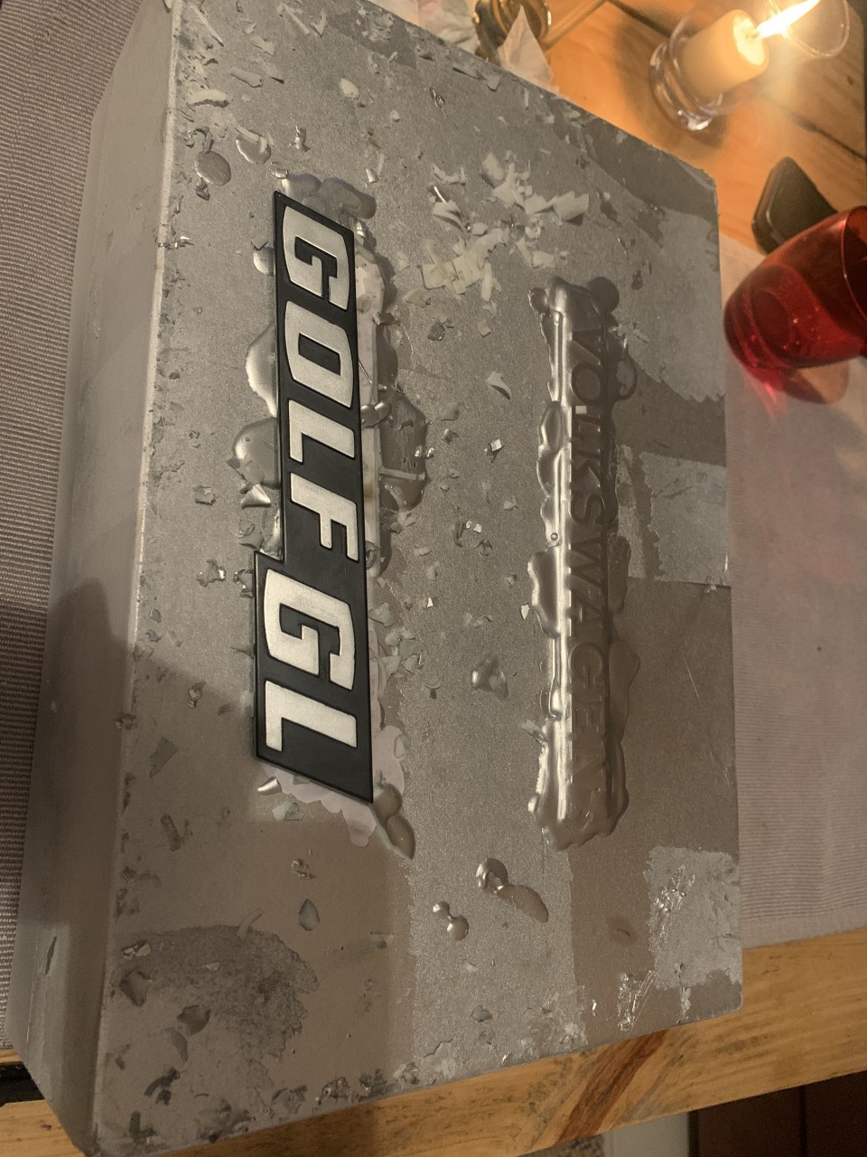

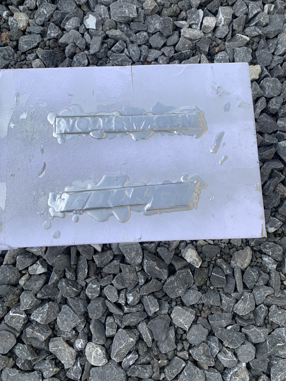

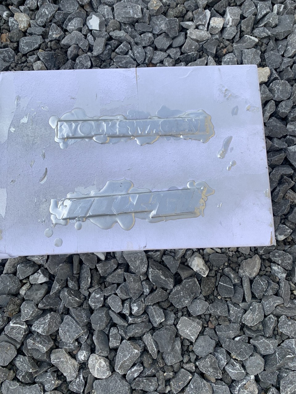

Une fois bien sec « attention! la peinture ne sèche pas sur la bougie » il faut gratter la bougie a l’aide d’un cure dent et d’une souflette et tu fignole avec un essuie tout pour enlever les dernières traces de gras laisser par la bougie

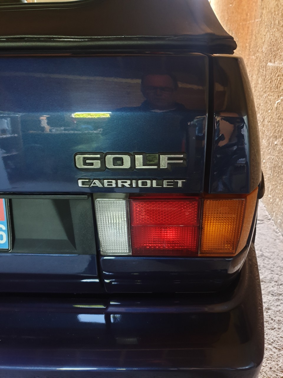

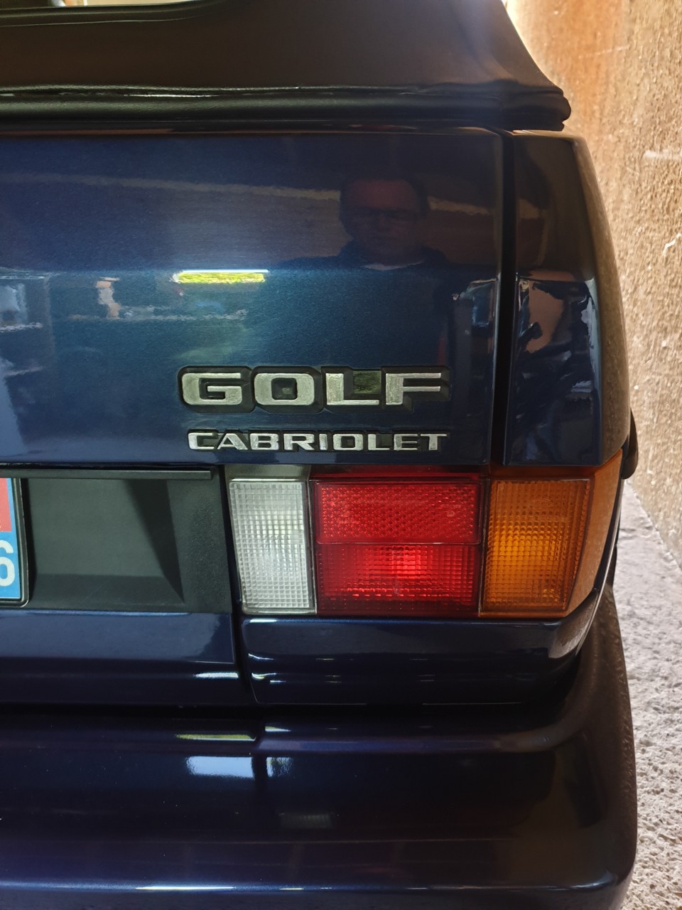

Top ton résultat :Rock_On_:

Magnifique !
je pense qu’on va être nombreux à suivre ce tuto
8-) 8-) 8-)

Bravo très beau résultat 8-)
