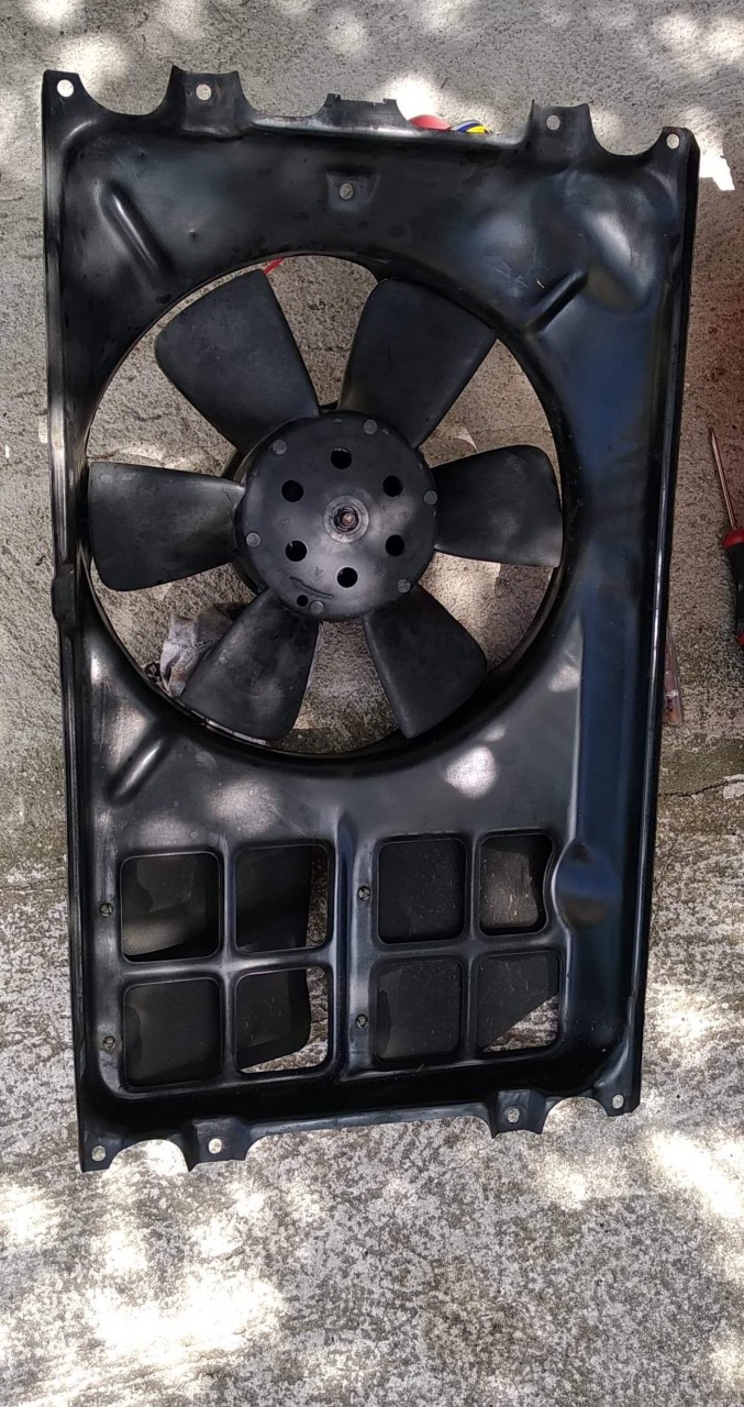

J'ai un bruit de couinement quand le ventilo tourne, un simple coup de wd40 quelque part et ça repart ou ça peut être autre chose ?

T'es sûr que hélice ne frotte pas quelque part?
Sinon l'ouvrir et regarder les roulements.

Je n'ai rien touché..... j'avais entendu ce bruit le WE dernier qui s'est amplifié ce WE.
C'est facile à démonter ?

Le miens faisait le meme bruit, roulements mort.
La pièce vaut 40€ est c'est simple à changer

Je voulais virer l'hélice mais là je sèche ! J'ai balancé du wd40 pour voir mais j'arrive toujours a reproduire le bruit et dans tous les cas on arrive légèrement a sentir des crans dans le roulement

celui là est-il également bon? j'ai bien un type AEG actuellement
