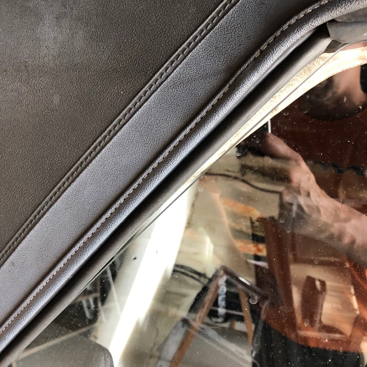

Heureux propriétaire d'une golf GL cabrio de 87, je me suis décidé à totalement la restaurer. Elle est en ce moment totalement "à poil" et je ferais suivre quelques photos lorsque le projet sera plus avancé. J'ai cependant un problème que je n'arrive pas à résoudre malgré toutes les solutions que l'on peut trouver sur le forum. Lorsque ma fenêtre arrière gauche est remontée à fond, elle est légèrement de biais (voir photo). Je vois bien que du même côté que cette vitre, la copote se pose sur le pavillon légèrement en retrait par rapport à l'autre côté, mais j'ai beau jouer sur les excentriques, rien n'y fait. Auriez vous déjà rencontré ce problème ? Une précision, la capote est d'époque et donc completement morte. Peut-elle jouer sur la tension de l'arceau ? Elle va être changée sous peu. merci pour votre retour.

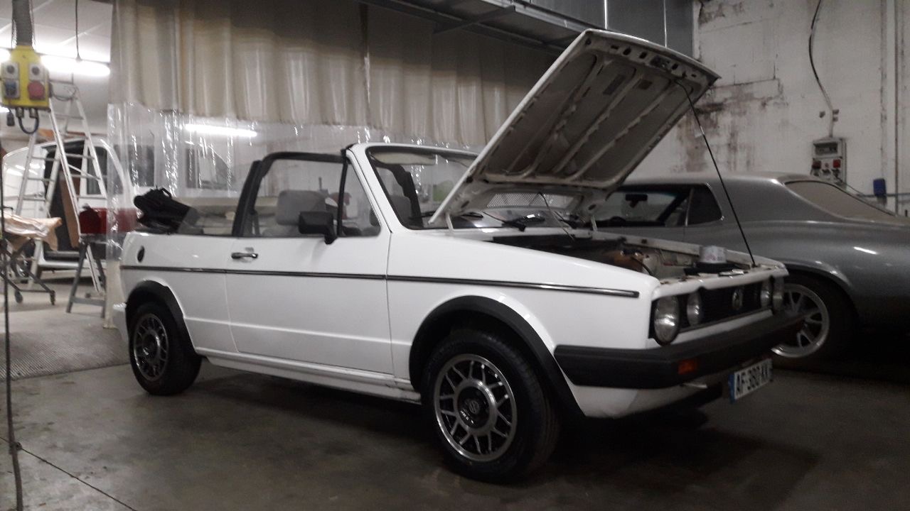

Re: problème vitre ar
Voici la bête suite à la restauration moteur terminée et le passage des jantes "aux diamants". Reste tout l'intérieur à reprendre ainsi que la peinture extérieure.

Merci. J'avais déjà regardé la vidéo de changement de capote en vue du changement de la mienne, mais je n'ai pas vu de réglage de "l'inclinaison" sur cette dernière. Surtout que le haut de la vitre touche la levre supérieure de maniere quasiment identique (légere ouverture sur l'arrière). Le problème me fait plutôt penser à un manque d'inclinaison de la capote vers l'avant. Mais comme je n'ai pas réussi à regler le problème en jouant sur les excentriques, je seche.

Après prise de cote par rapport à l'arceau, le coin de la capote est 10mm en retrait du côté ou il y a le problème (passager) par rapport à l'autre côté (conducteur). C'est donc bien l'arceau qui à un soucis (du côté passager). Une idée pour récupérer cela ? je dois changer la capote dans les semaines à venir. L'actuelle est archi morte. est ce que cela peut venir de là ? Merci pour vos retours.
