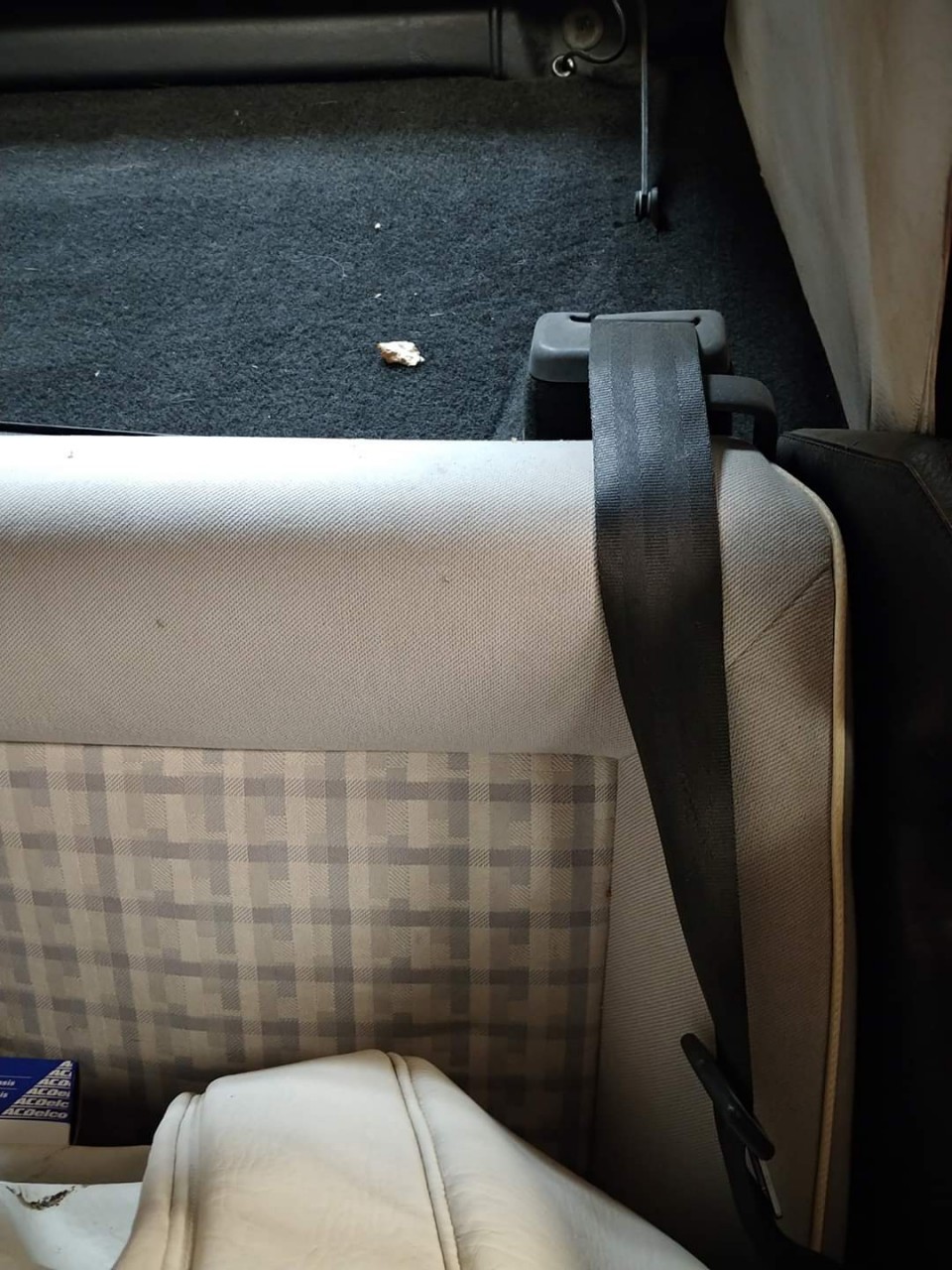

Apparemment, et c'est une découverte pour ma part, la Golf 1 cabriolet a existé en 5 places carte grise dans certains pays hors Europe !
Et nouvelle découverte.... elle a été monté en ceinture 3 points en 92 et 93 sur le marché canadien (au moins) !

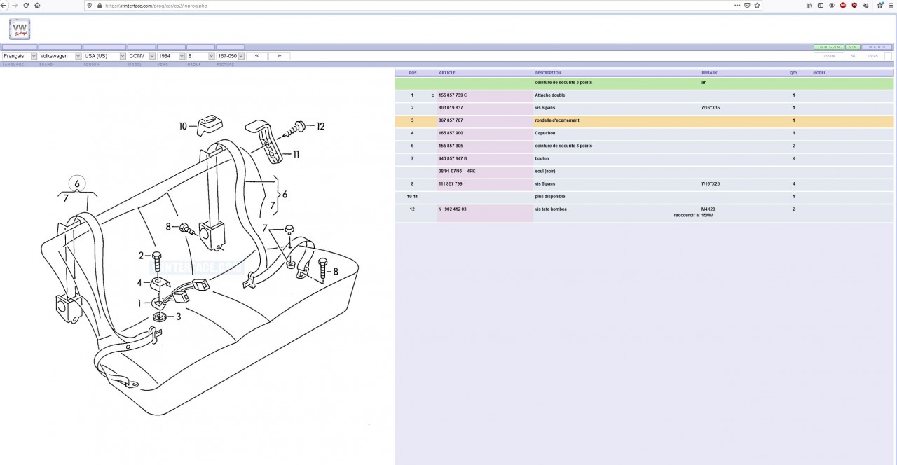

On voit la ceinture 3 points ici sur la présentation d'une US
viewtopic.php?f=72&t=35587

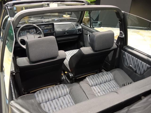

La.forme de ces sièges arrières m'intriguent aussi depuis un moment... ont il peut être un rapport avec le nombre de places carte grise ?

Bien vu Christophe ! Donc aux US aussi !
Et la forme des sieges arrières est aussi différentes.
As tu une information.sur son nombre de places carte grise ? Pourtant que deux ceintures...

Non pas d'infos sur la CG mais vu la forme des sièges et le nombre de ceintures je dirais 4 places.

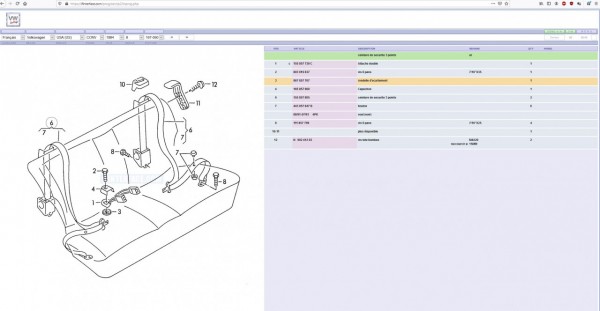

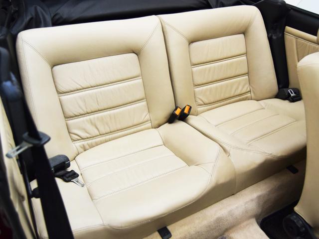

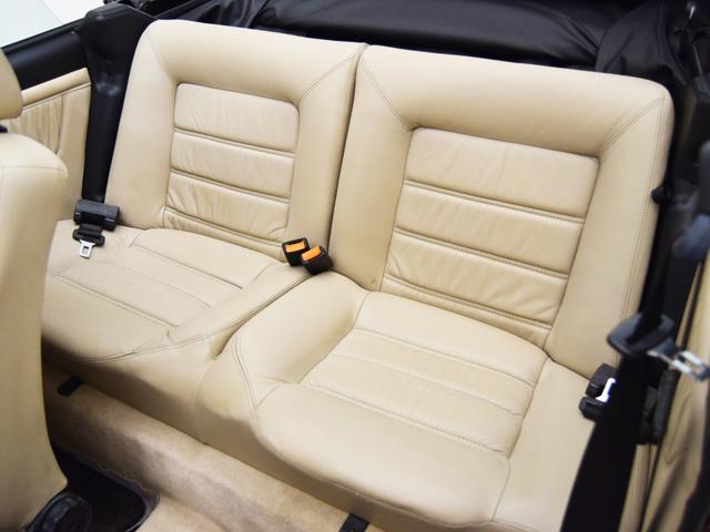

Celles que tu présentes en cuir beige et la classic n'ont pas les ceintures arrière 3 points.
Je regarderai sur ekta s'il y a une référence pour ces ceintures 3 points.
Ca pourrait intéresser ceux qui veulent installer un siège auto

Oui c'est clair pour la ceinture 3 points. Ça peut être intéressant.
Je sais pour les autres sièges.
C'est la découpe entre les deux qui n'est pas la même de celle US et de nos Européennes.
Ces photos de sièges viennent du Japon.

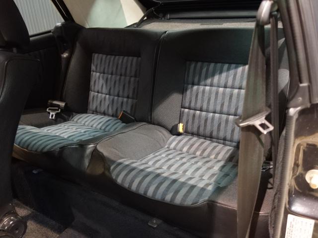

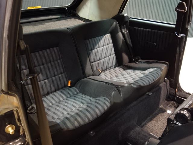

oui j'ai ces sièges sur ma japonaise, ref 155 885 375 A, j'ai pris une photo pour les archives ! Mais pas de 3 points et que 2 ceintures arrières.

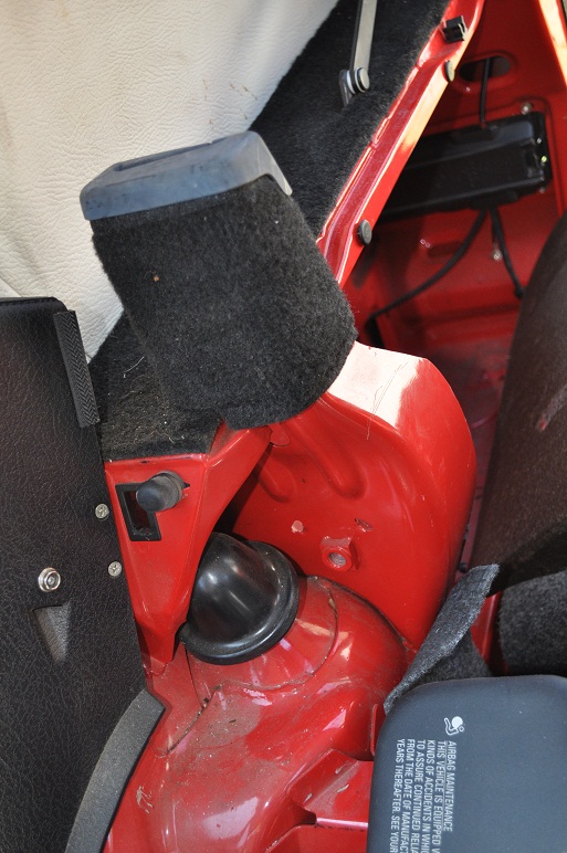

en ce qui concerne les ceintures 3 points, la partie arrière est spécifique sur les cabs qui en ont été équipé. Pour en avoir eu un entre les mains, je peux vous assurer que c'est monté sur des renforts qui sont énormes en épaisseur de tôle. C'était un cab pour la pièce et j'ai justement découpé ces renforts, enfin tout autour, et sincèrement j'ai galéré vous imaginez même pas. J'ajoute que le couvre capote est spécifique ainsi que la plage arrière et les caches en cartons lorsque l'on a ces fameuses ceintures arrière 3 points. Il doit me rester des photos il me semble.
Edit:
Voici les photos des supports de ceinture 3 points
Edit:
