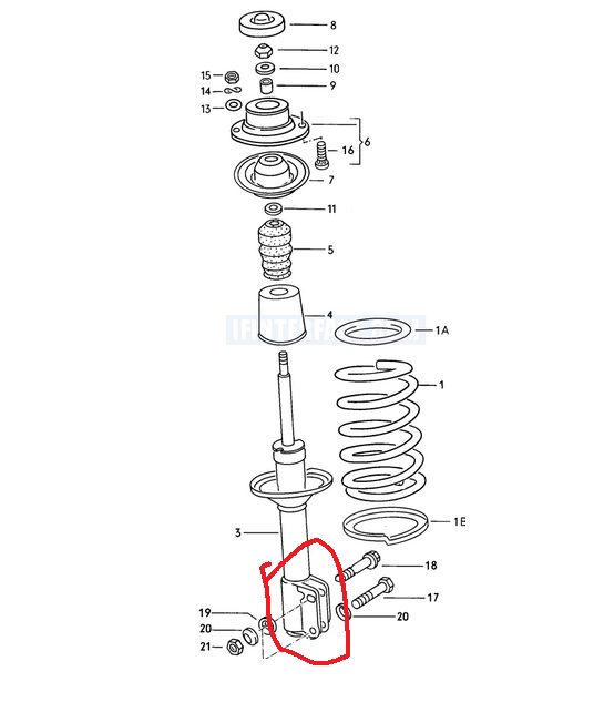

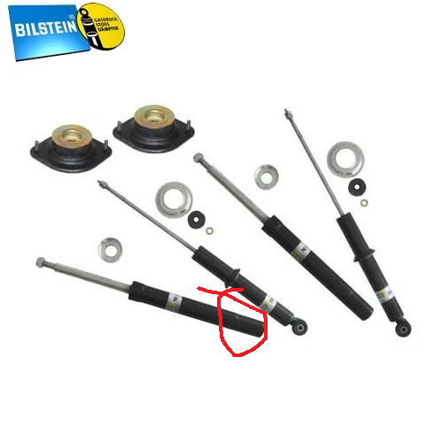

En effet je l'avais vu mais sur mes amortisseurs il y a des fixations soudé (ainsi que celle pour le tuyau de freins qu'on ne vois pas) comme ici
or sur les kits recommander il n'y a pas les fixations
J'espère que ce sont juste les photos qui ne sont pas contractuelles. :hmmmm

Regarde mieux les tutos, les photos...
Sur cette voiture, l'amortisseur entre dans un tube appelé jambe de force, c'est ce que tu vois de l'extérieur, l'amortisseur se glisse dedans par le haut en démontant. Généralement, on ne change que l'amortisseur, pas la jambe de force. Si tu veux tout changer, c'est ça :
[url]https://www.mecatechnic.com/fr-FR/ ... 20Golf%201[/url]
