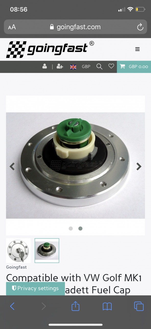

Hello !
Voilà 10 ans que je roule avec mon cab.
Parfois en seconde voiture, mais quasi toutes ces années en daily.
C’est de nouveau le cas depuis un an.
Après 2/3 petites galères esthétiques (perte de baguettes chromées), hier je vais faire le plein, normal...
Je déverrouille mon bouchon de réservoir (non OEM - bouchon alu « Euro DTM » que j’ai acheté juste après avoir eut le véhicule).
Et la il casse net !
J’entends bling bling bling dans la goulotte.
Me voilà comme un con à la station, je mets quelques litres d’essence quand même, difficilement.
Une grande partie de ce qui a cassé est tombé.
Le cylindre plastique vert, le ressort.
Pas le joint, ni l’autre bague plastique je crois.
Je vous ferai la photo de ce qu’il reste.
Alors la question....
On s’en fou ? Ou il faut aller faire retirer tout ça...
Tombé au fond du réservoir où il y a un anti retour ?
Si jamais vous avez un lien, n’étant pas rancunier...
car ce bouchon Alu euro DTM allait vraiment bien à mon bolide. Pas envie de remettre un bouchon plastique (que je n’ai plus, j’ai déménagé 3 fois depuis...)
Bonne journée !

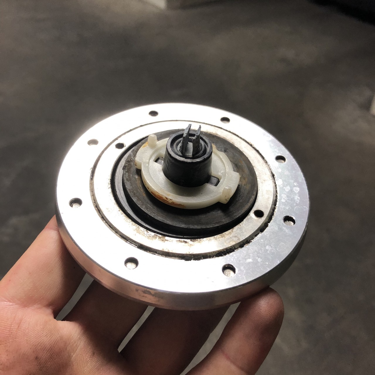

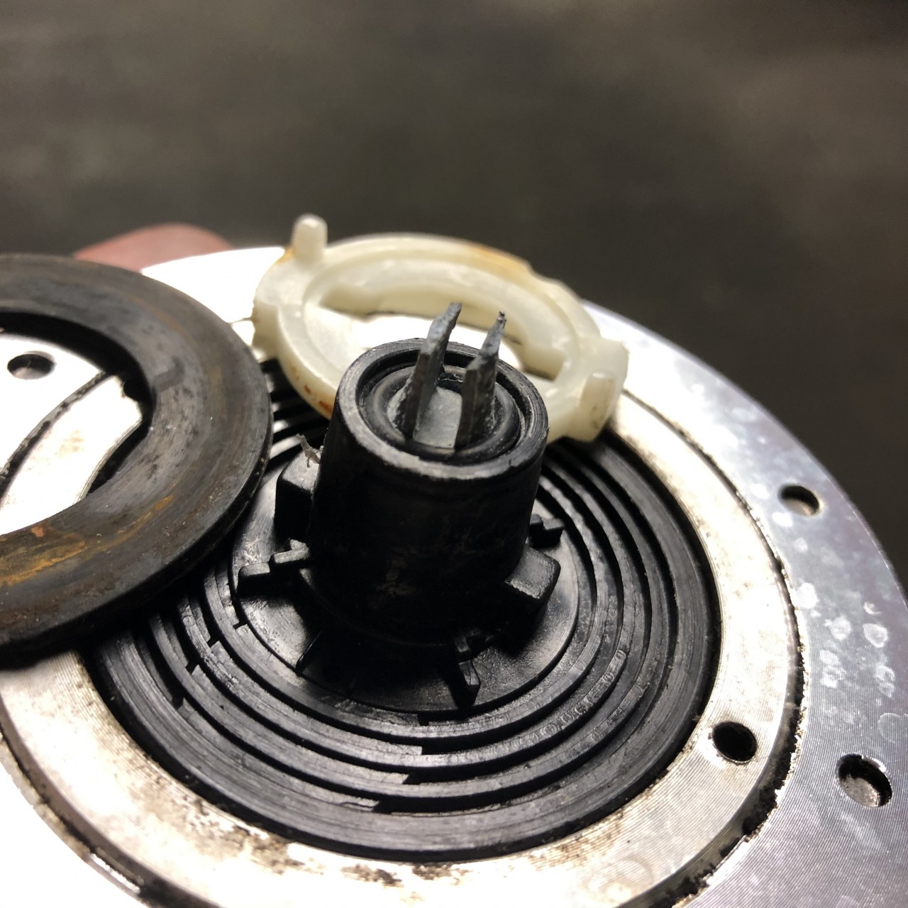

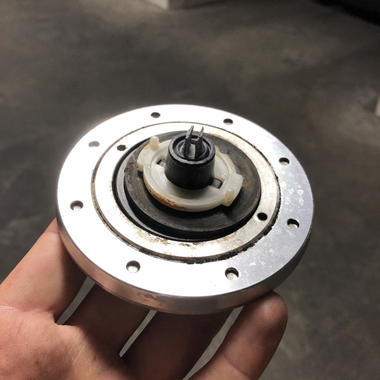

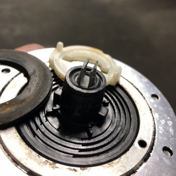

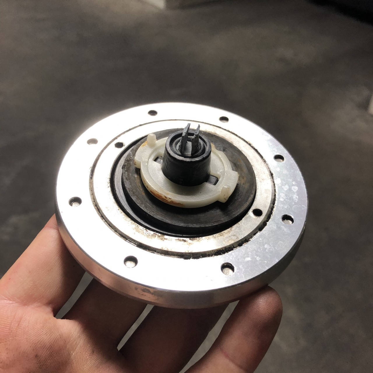

Alors je sors du box.
Vous trouverez la photo du « après » de ce fameux bouchon de réservoir.

Salut
C'est les deux picots blancs qui sont cassés?
Si c'est ça tu fais fondre du plastique dans de l'acetone. En attendant, tu perces très fin un trou, y place un brin de fil de fer que tu poses avec de la super glue. Quand le plastique est fondu tu reconstitues ton picot avec et quand il est sec tu le travailles. Pense à dégraisser un peu avant.
Perso c'est ce que je fais avant de changer une pièce ça marche très bien voire plus solide encore.

Re: Bouchon de carburant cassé au déverrouillage
Très bonne idée mais je crains que que ça ne tienne pas il y a une sacrée pression sur un bouchon de réservoir et s'il te casse on se retrouvera avec le double de débris dans la goulotte. Selon moi le plus pertinent serait de voir dans le manchon en caoutchouc qui va au réservoir je l'ai fait avec un cric et chandelle ou autre pour la sécurité . Comme d'hab faut pas avoir mal au dos.
