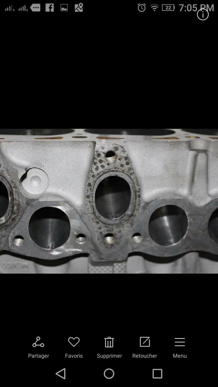

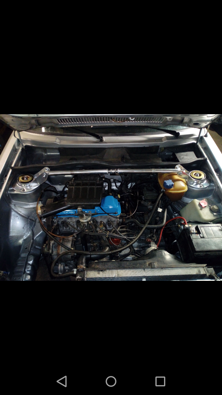

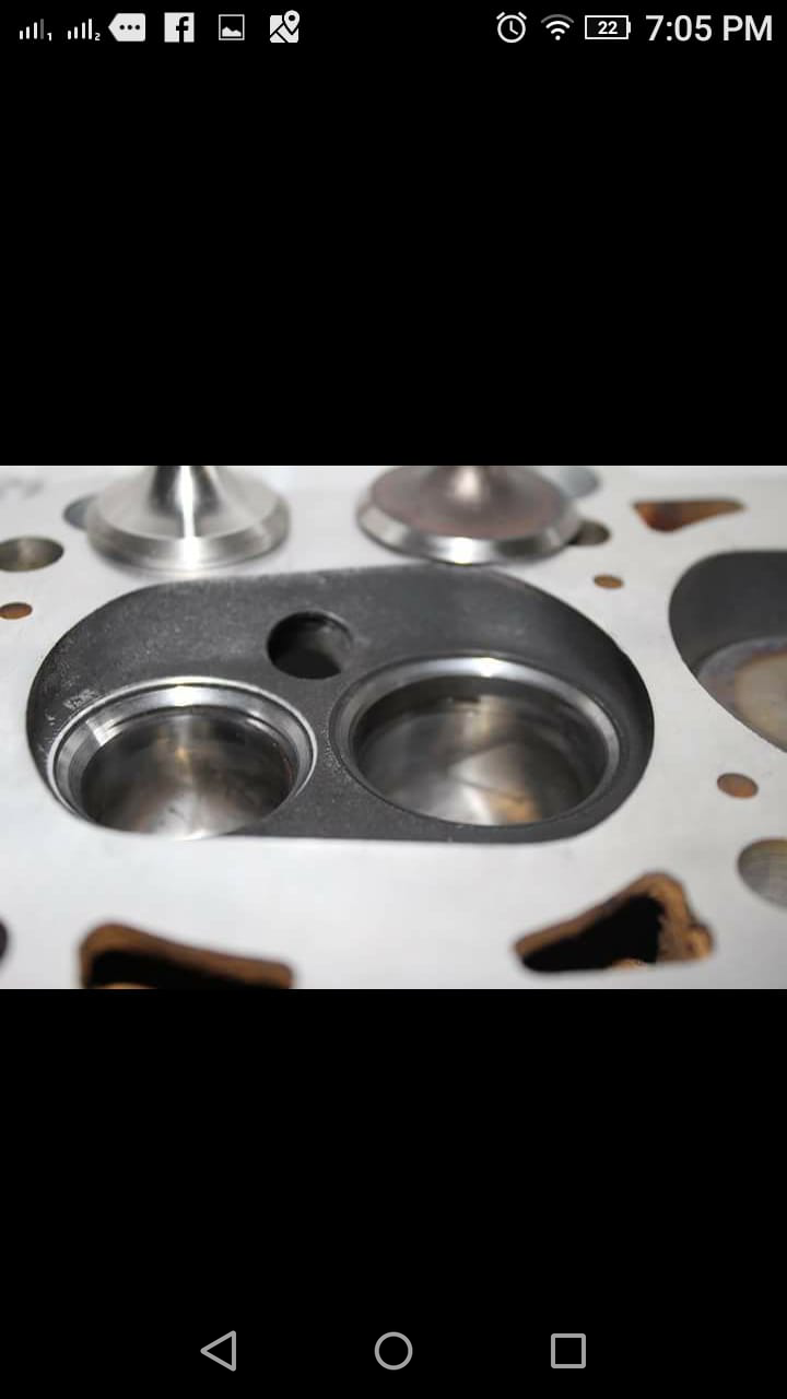

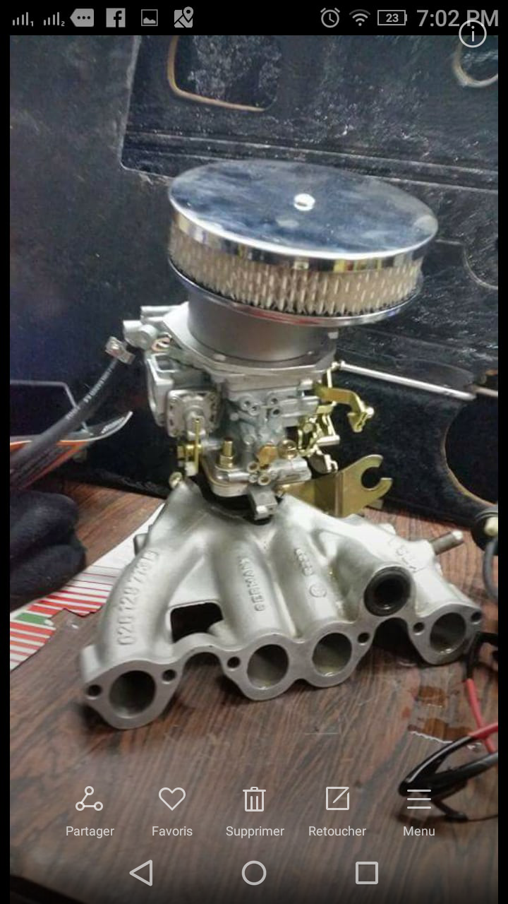

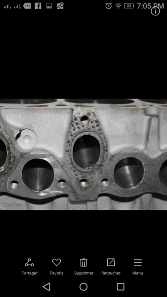

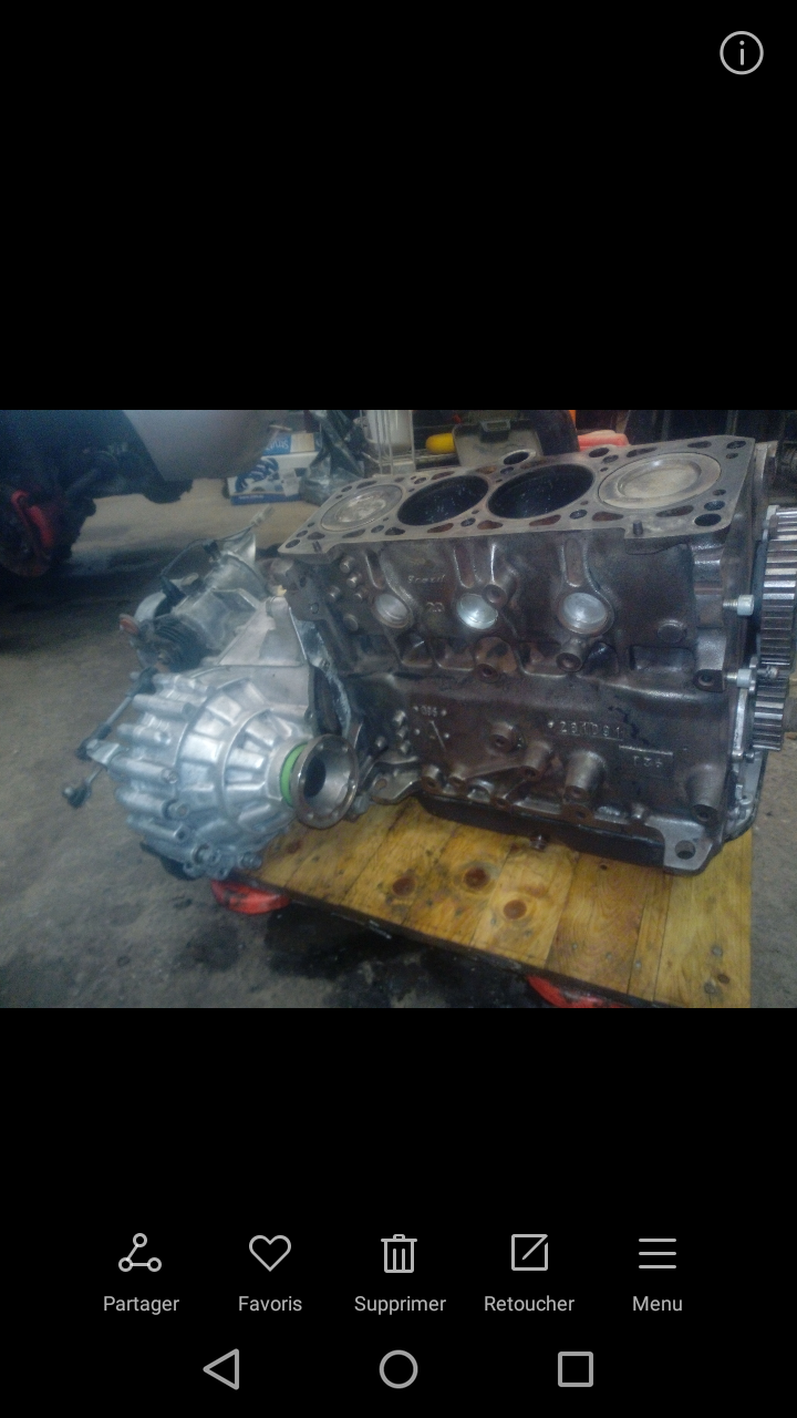

Bonjour je vien de mettre mon moteur ex a neuf , realesage nouveaux piston , rectification vilbrequin , culasse a neuf , nouvel durite nouveau jouint partou , embreyage ect... tout va tres bien le rodage est fini . J ai monter une ligne complete inox avec collecteur 4 2 1 de chez gm ainsi que un carbu weber 32 34 dmtl co regler a 1.5 le moteur broutai sur le filet de gaz j ai donc ouvert legerment la richess pour que elle ne broute plus malgrer ca mais bougie sont blanche .. et lu plus embeten ses que sur le pleine charge a tout regime si je garde mon pied a fond apres a peine 10sec elle sessoufle et pett a lechappement . Sa me donne vraiment limpression que l essence ne suie pas a arriver . Quand penssez vous ? Je prescise mon allumage est parfaitement regler et la capsule de depression travail normalement
Merci pour votre aide

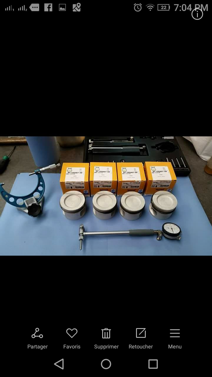

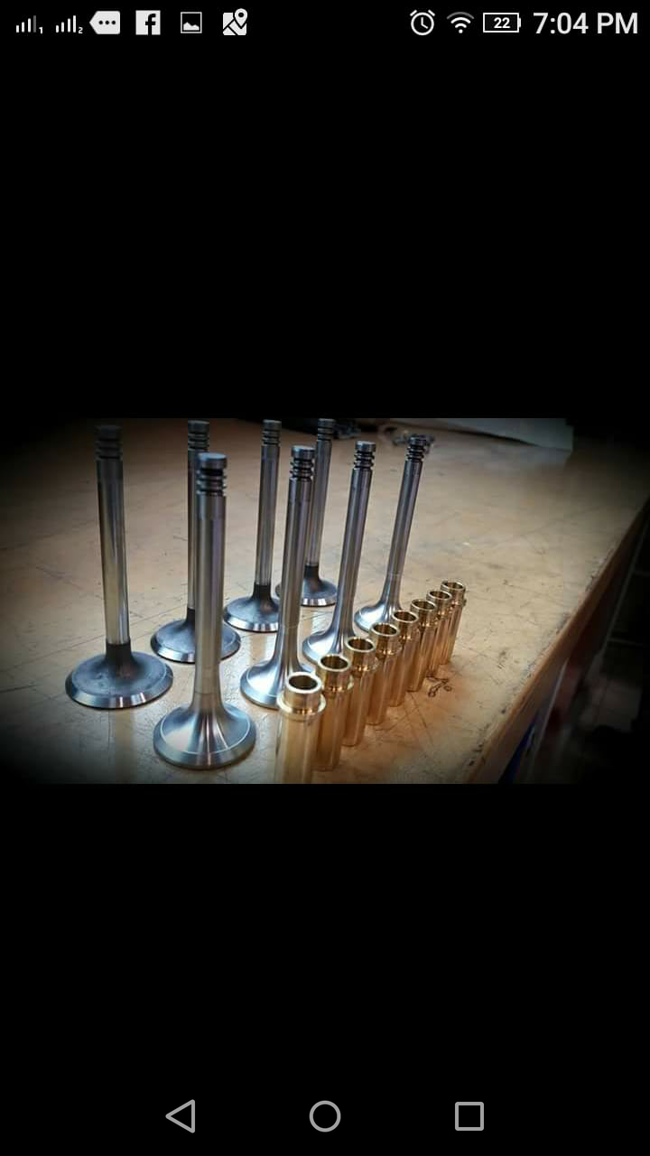

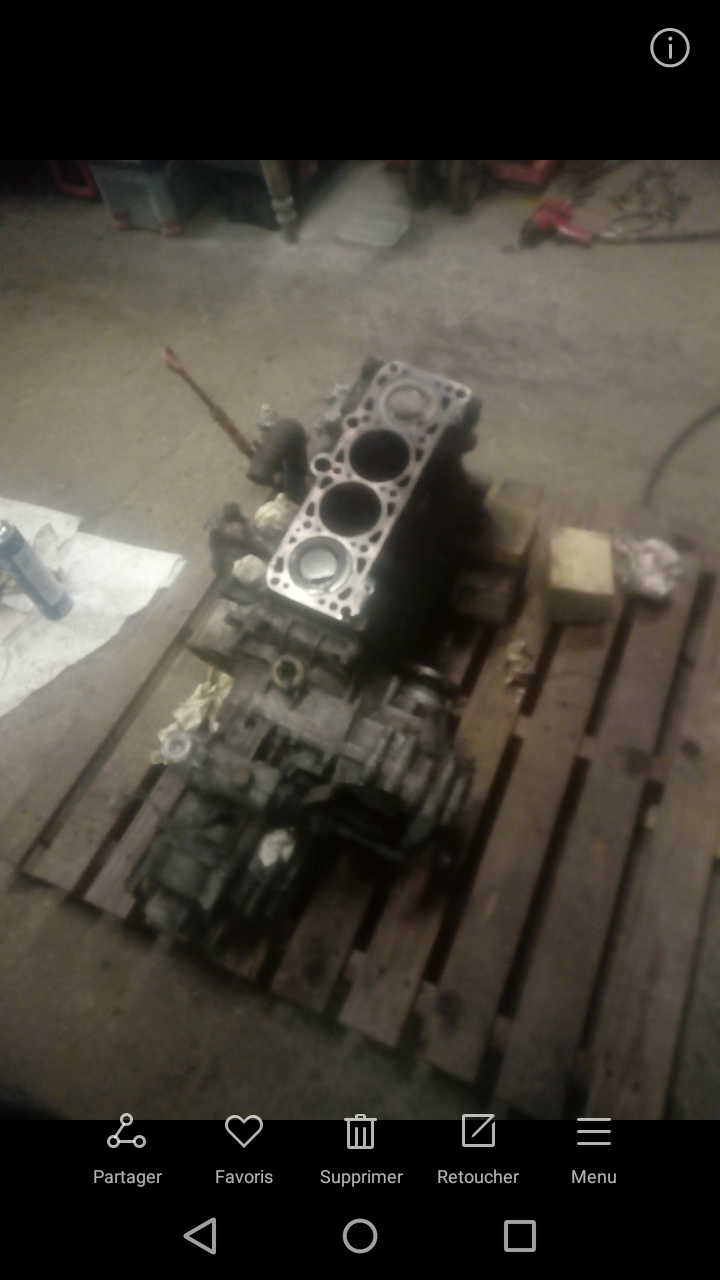

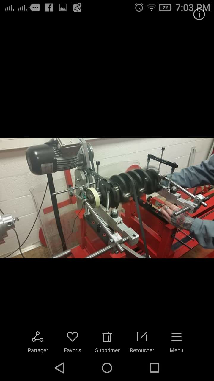

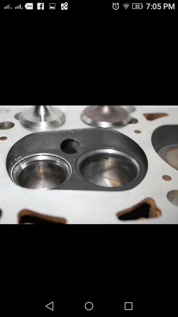

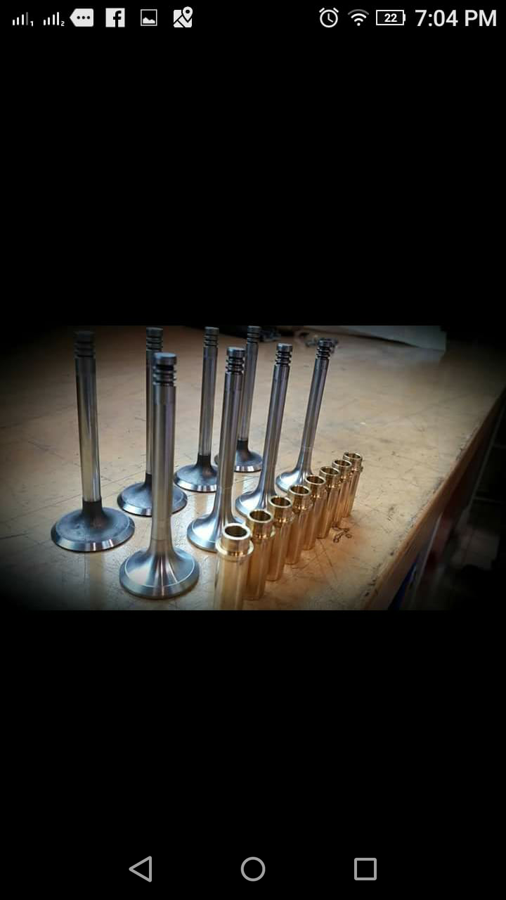

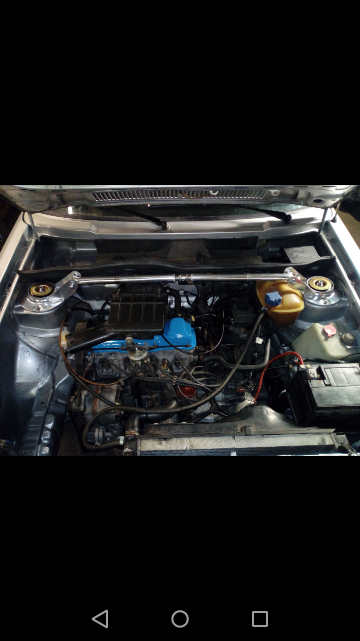

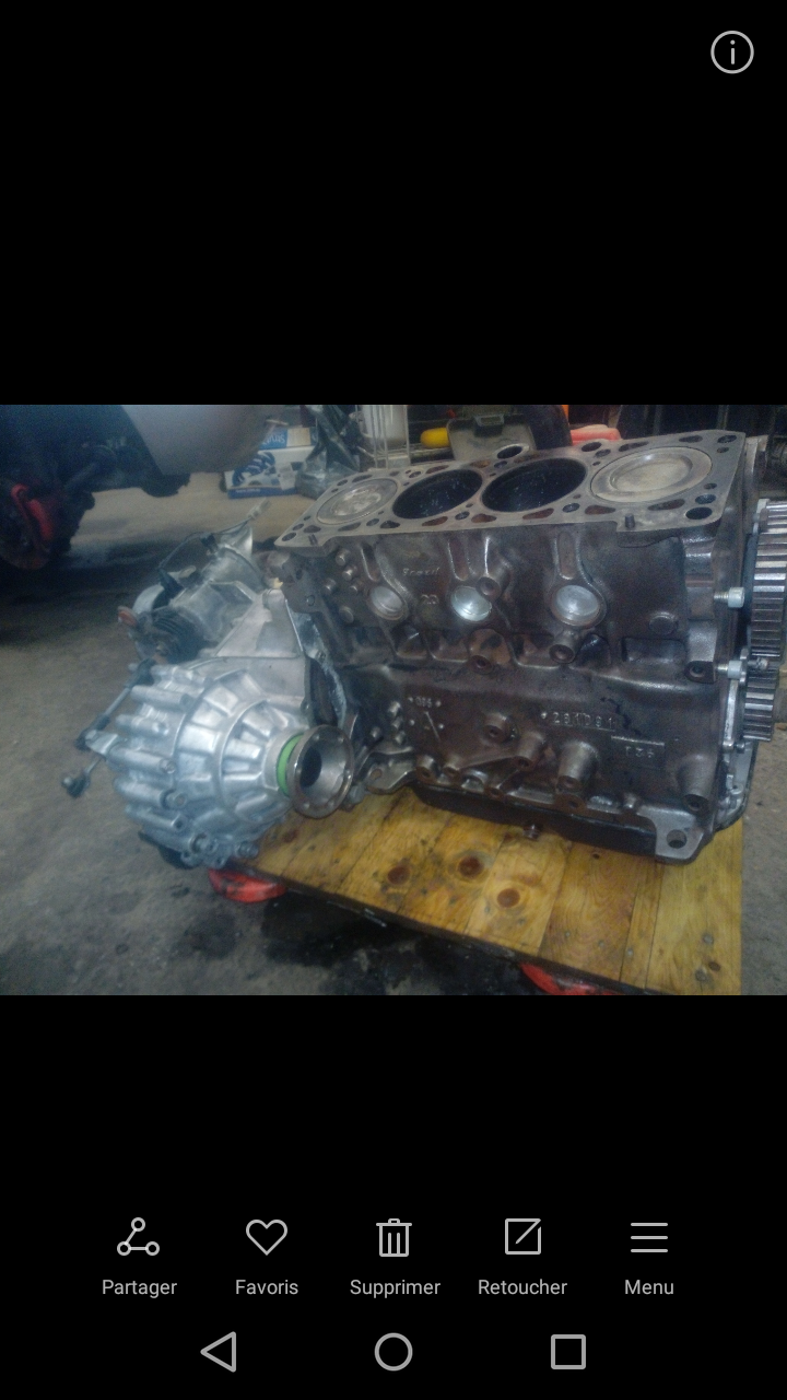

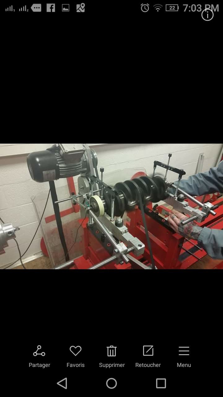

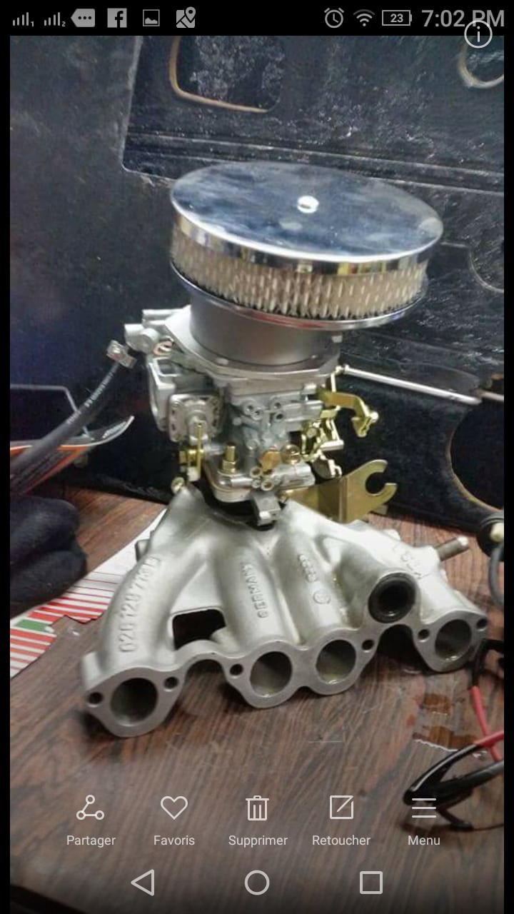

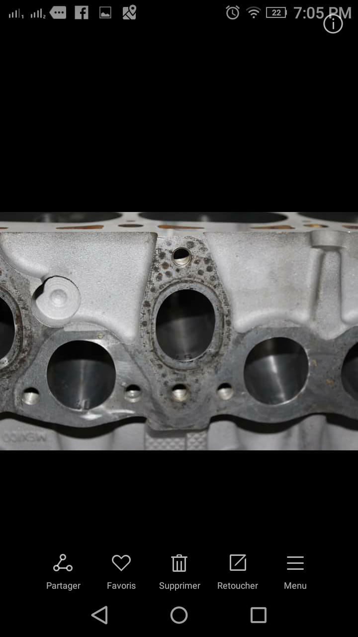

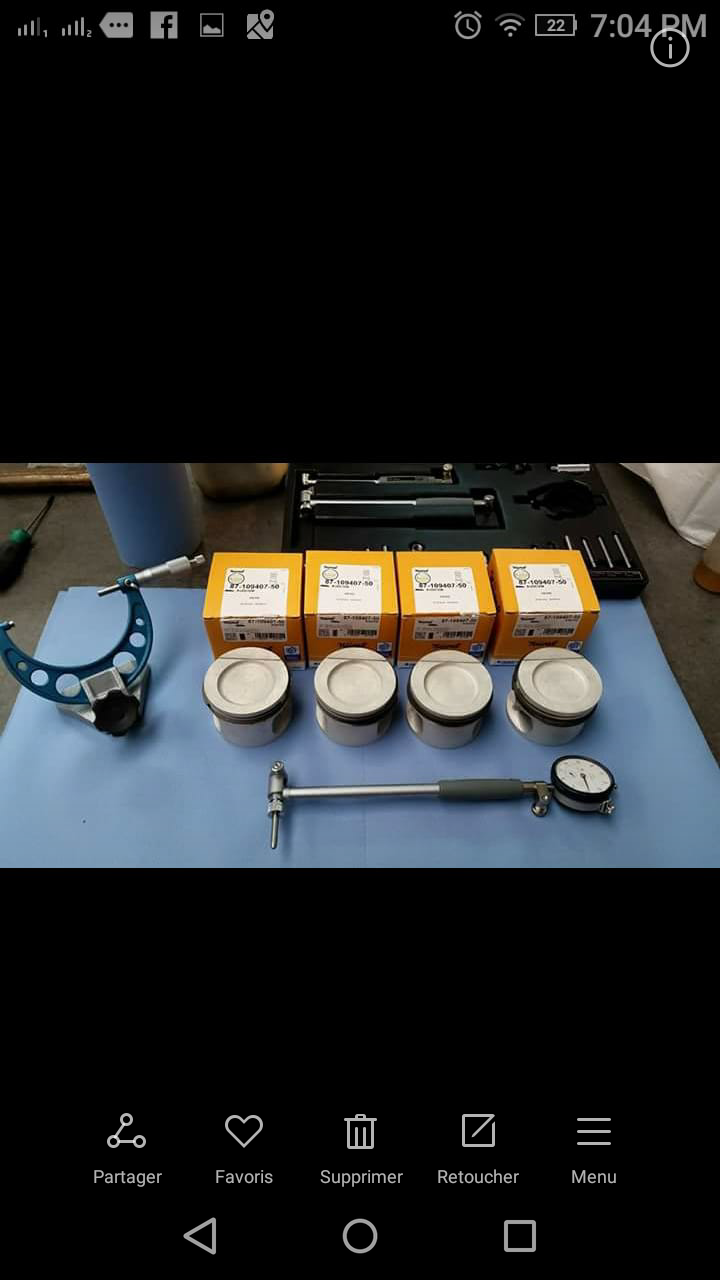

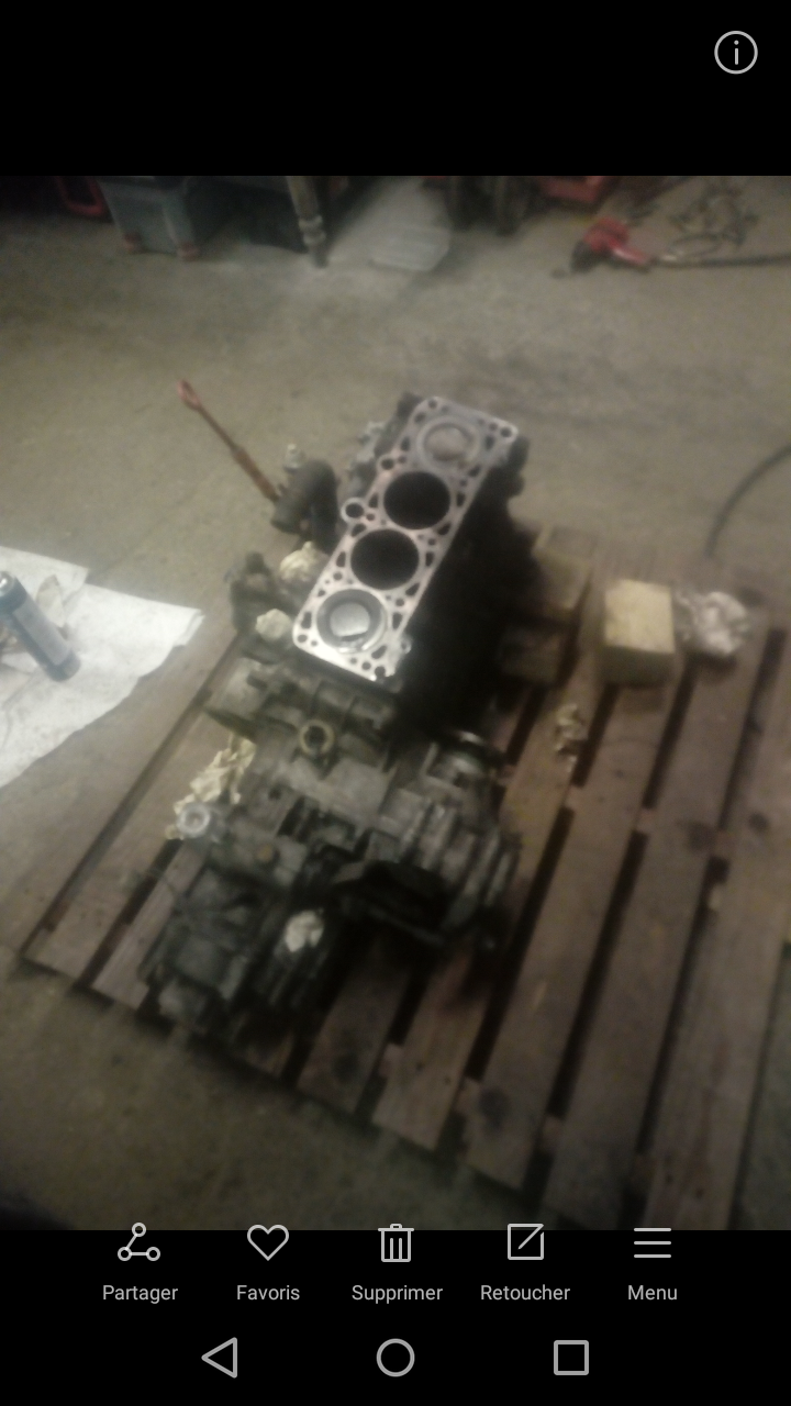

Voici quelque photos

Enorme difference entre le moteur rectifier et l ancien qui avait 200000 km ses un bonheur

Des photos postées en bonne et due forme seraient plus agréables à regarder que les copies d'écran de ton portable avec inclus "qualité de réseau, taux de charge ou réveil activé"...

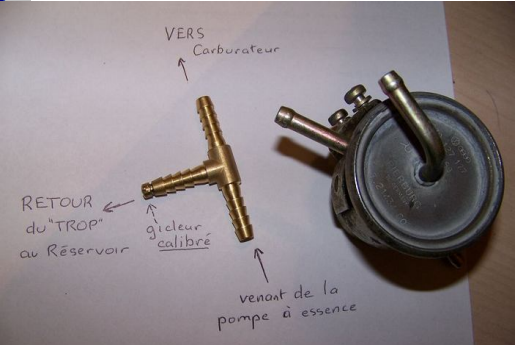

Si ton débulleur est la version à moins de 10euros de chez Mecatechnic, commence par là ;-)
Cette pièce est une catastrophe et n'est que source d'ennuis.
Remet ton débulleur d'origine, un original en neuf (ce n'est pas le même prix... o_O ) ou met un té du sieur Delmotte (voir photo), mais vire ce truc.
