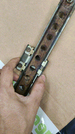

J'ai du jeux sur mes deux vitre avant a partir du rail dans les portières je voudrais changer ces deux pièces plastiques qui guide sur le rail comme ci- dessous qui ont l'air en cause sauriez vous où je pourrais en trouver en neuf ?

Mes guides sont dans le même état, le jeu vient de la mousse qui c est barré la ou elle est prise en sandwichs. J ai mis du caoutchouc et plus de jeu

Il existe un manuel d'atelier qui explique comment régler les vitres sur nos cab.
Les guides plastiques ne sont pas en causes, un peu de graisse le fera du bien.

Sur la mienne le jeu venait de ce clips de fixation, le joint qui prend la vitre en sandwich était totalement désagrégé d'où le jeu. En cella je rejoins Vincent. Ceci dit Summit a raison lire le le manuel de réparation permet de comprendre et de bien régler le virage des portes.

Me semble avoir le même jeu mais j ai changé les joints où la vitre coulisse, les neufs la maintienne bien en place Image
