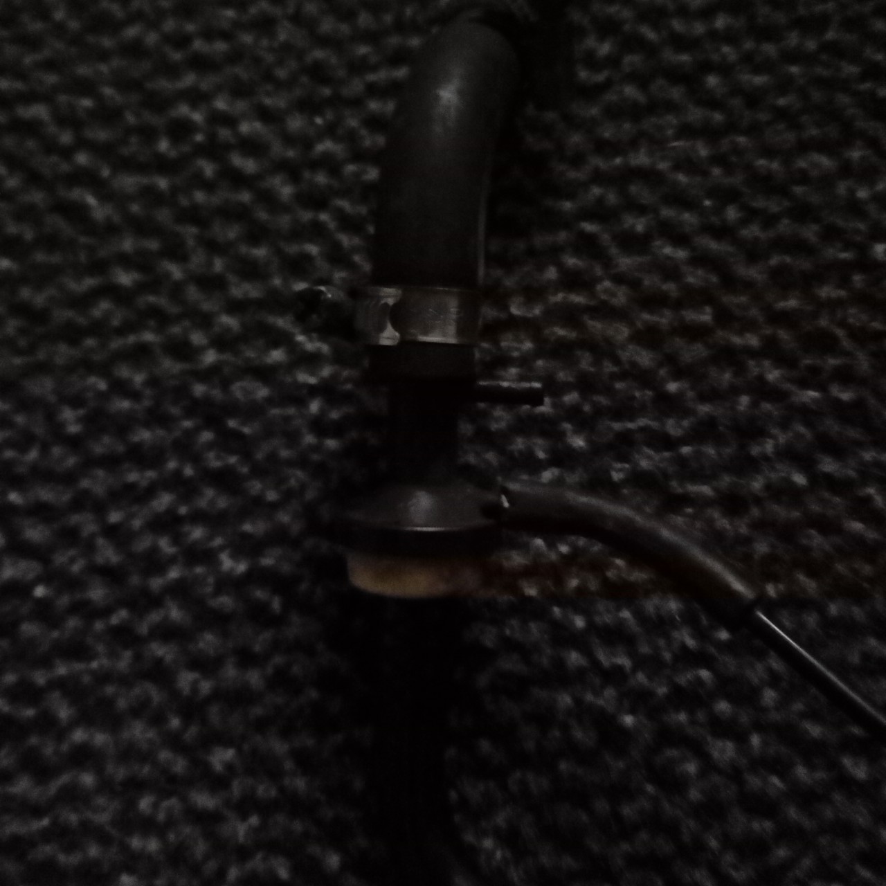

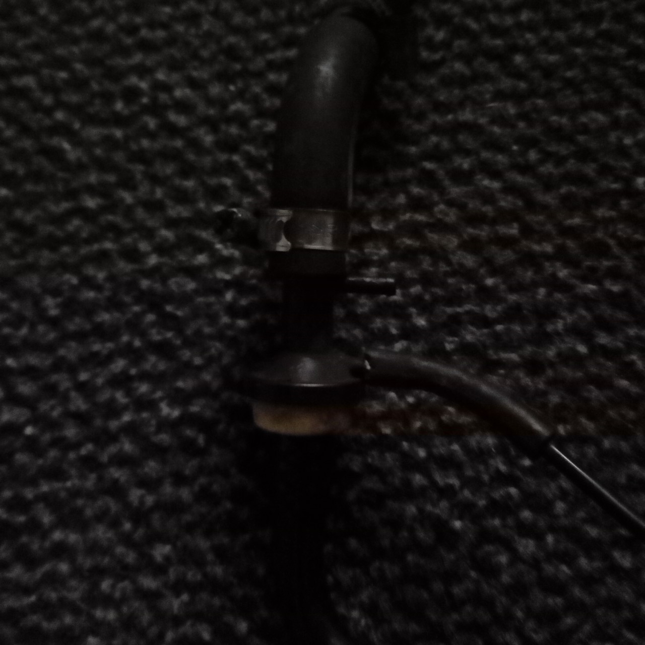

Message par charlon pierre »
J ai cassé une durite de dépression et elle influe pas mal sur le fonctionnement de l injection. J avais réussi à la coller mais cette fois.... c est une pièce introuvable en neuf et très compliqué en occasion. Si quelqu’un a une idée je suis preneur merci à tous Image

Si je dis que ça n existe plus en neuf je sais ce que je dis . Il y en a nul part d autres modèles oui mais pas la mienne. Je vais tenter de faire un manchon je crois

Et si au lieu de manchonner ta pièce, au risque de casser à nouveau, tu te branches sur l'autre petite durite via un raccord en T et que tu bouches le trou du manchon cassé, ça ne fonctionnerait pas ? C'est qu'un tube de dépression après tout.

Oui j y ai pensé je vais essayer

Dépression réparée manchon ne les 2 petites durites c est nickel maintenant reste à trouver l origine de la fuite de ldr. Elle me fait une crise d incontinence juste avant le lavande tour. La garce
