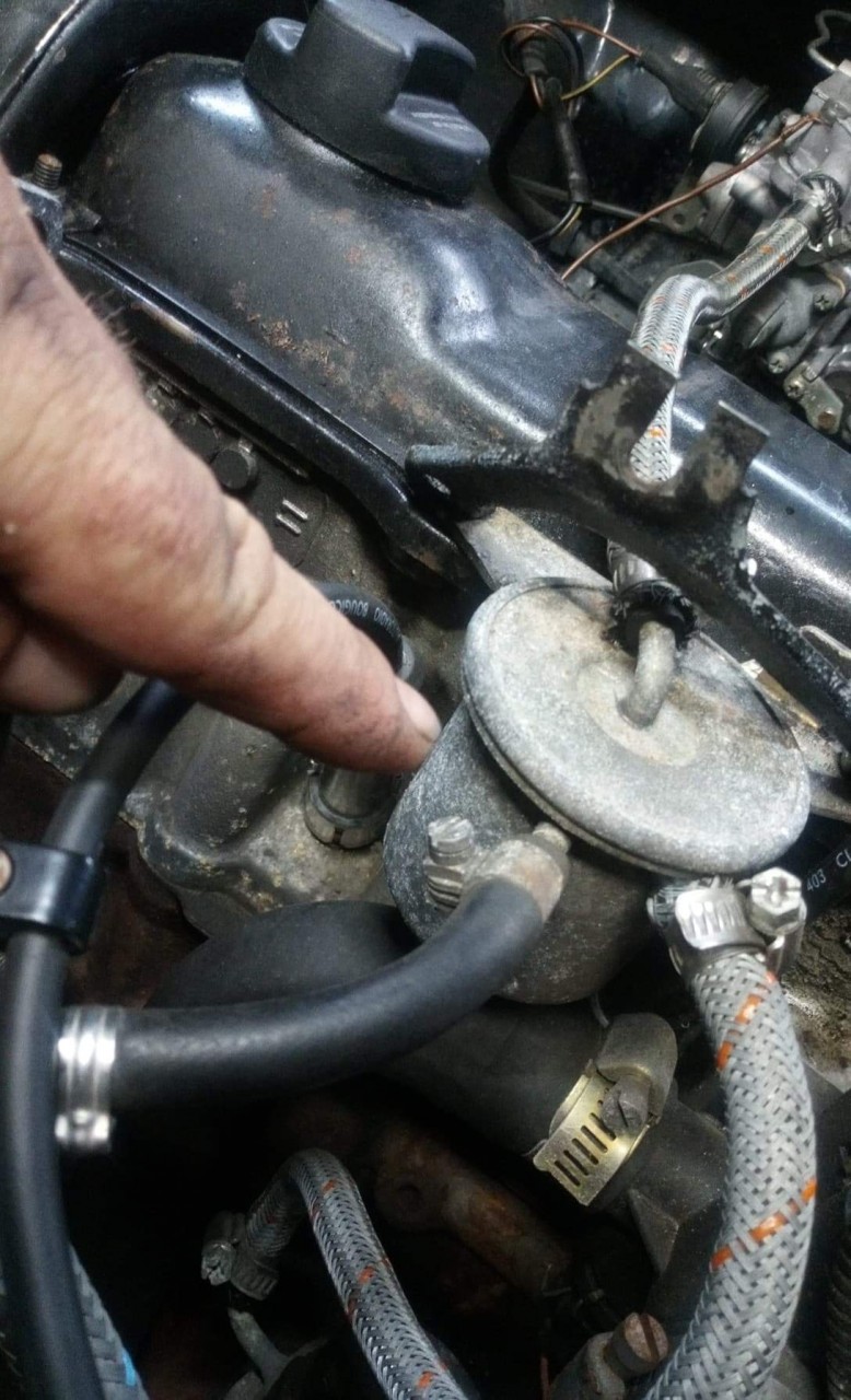

J'ai besoin de votre aide concernant le filtre à essence qui se trouve dans un cilindre métallique que je n'arrive pas à ouvrir ( voir photo), je voudrais savoir si il s'ouvre réellement et sinon où est ce qu'on peux en trouver un ?

Si ma memoire est bonne ce n'est pas un filtre mais juste une cuve, et celle-ci est scellée

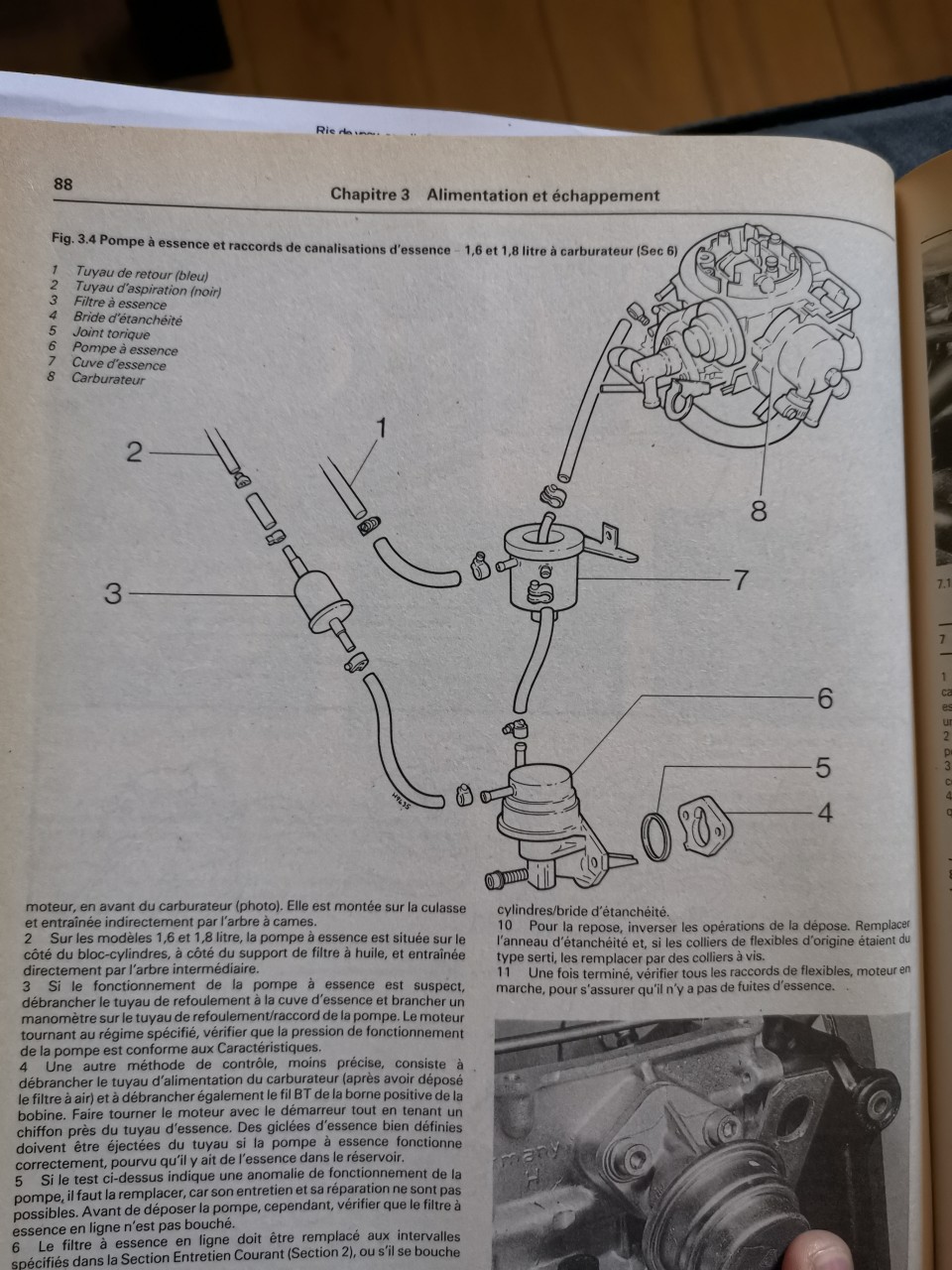

tu pointes le débulleur (ou cuve) numéroté 7 sur le schéma envoyé par Xav25. C'est un élément sertit et s'il est d'origine et pas abîmé, n'a pas lieu d'être changé.
Ton filtre à essence est en amont du circuit, il est numéroté 3 sur le schéma. Attention au sens de montage (il y a une flèche à faire pointer vers la pompe à essence numérotée 6).

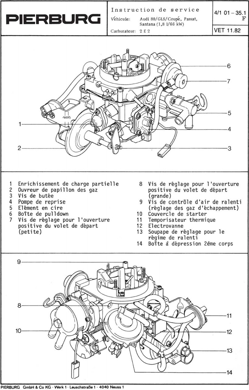

1 semelle de carbu
2 durites de dépression
Beaucoup de périphérique peuvent aussi causer des problèmes.
Il est nécessaire, également que tout les joints du carbu soit clean...
2 en particulier car ils influence sur le régime moteur au ralenti et sont alimentation en carburant...
Les numéros 1 et 4
Pompe de reprise et enrichiment de charge partielle.
