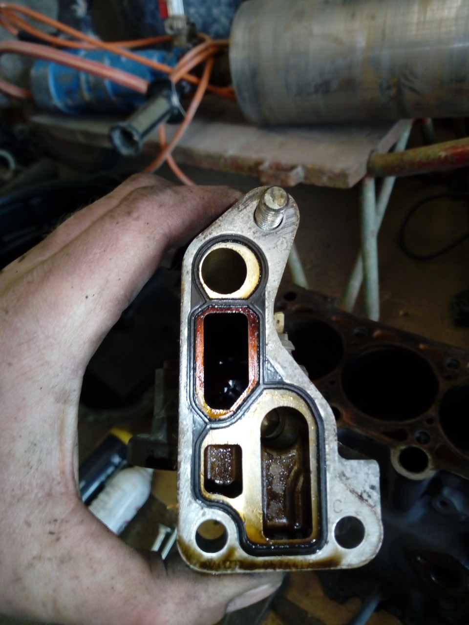

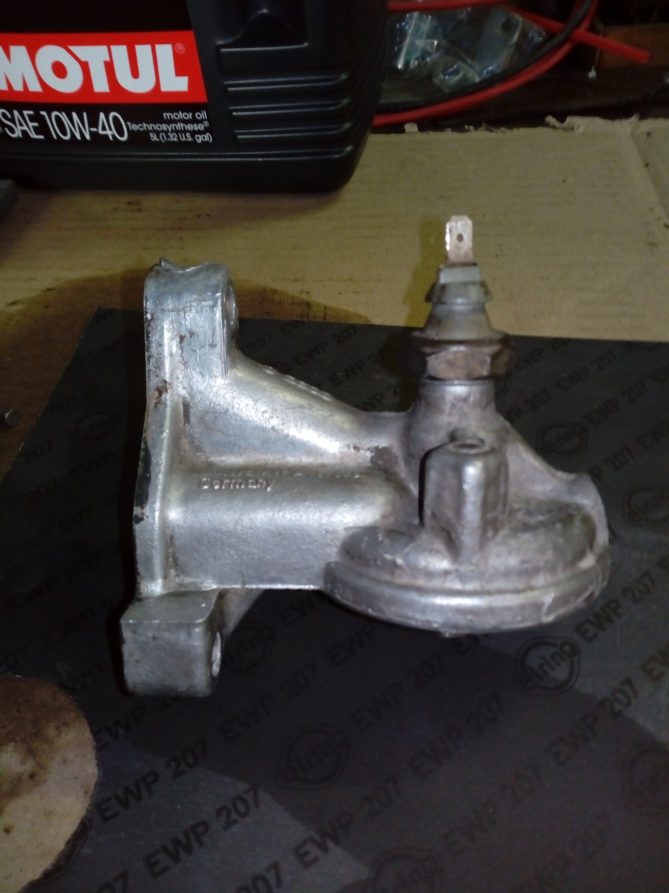

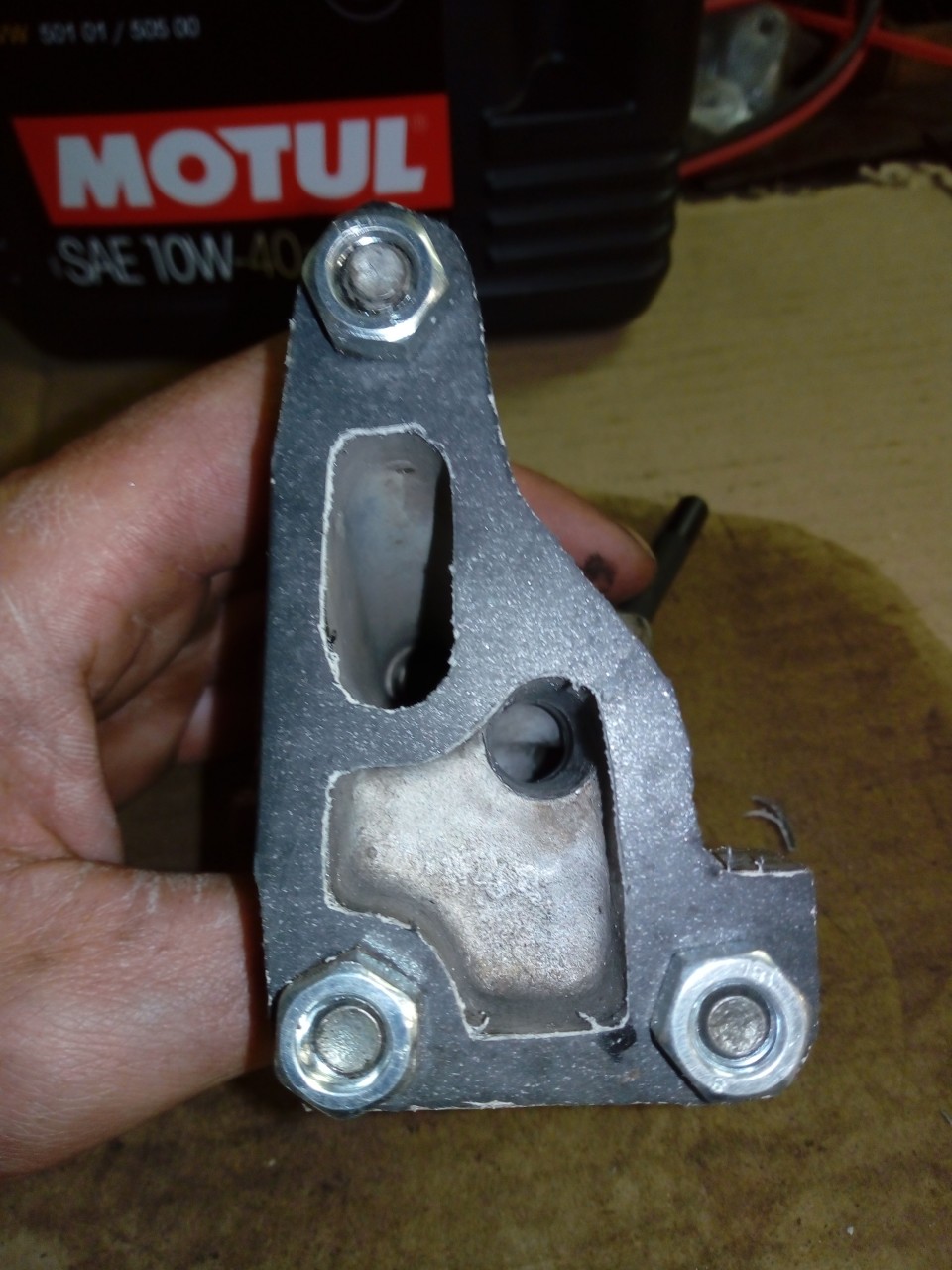

Cherche bien ses ecrit dessus ses sure , j ai un gu et un ex les difference externe sont les cache distribution plastic ex metal gu et la forme du porte filtre je te mets des photo
Racelotpi41
Messages : 93
Enregistré le : dim. janv. 06, 2019 14:37 pm
Re: Moteur 1.8 mais lequel ?
Message par Racelotpi41 »
Ca ses le gu
Gu
Gu

Le ex
Ex
Ex

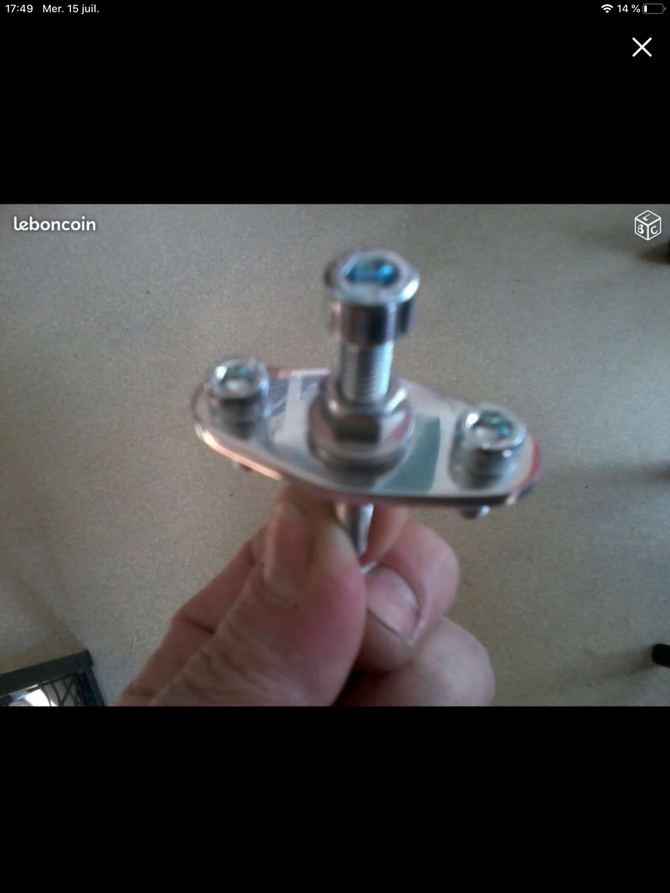

G trouve ça sur LBcoin
Koi t en penses ?

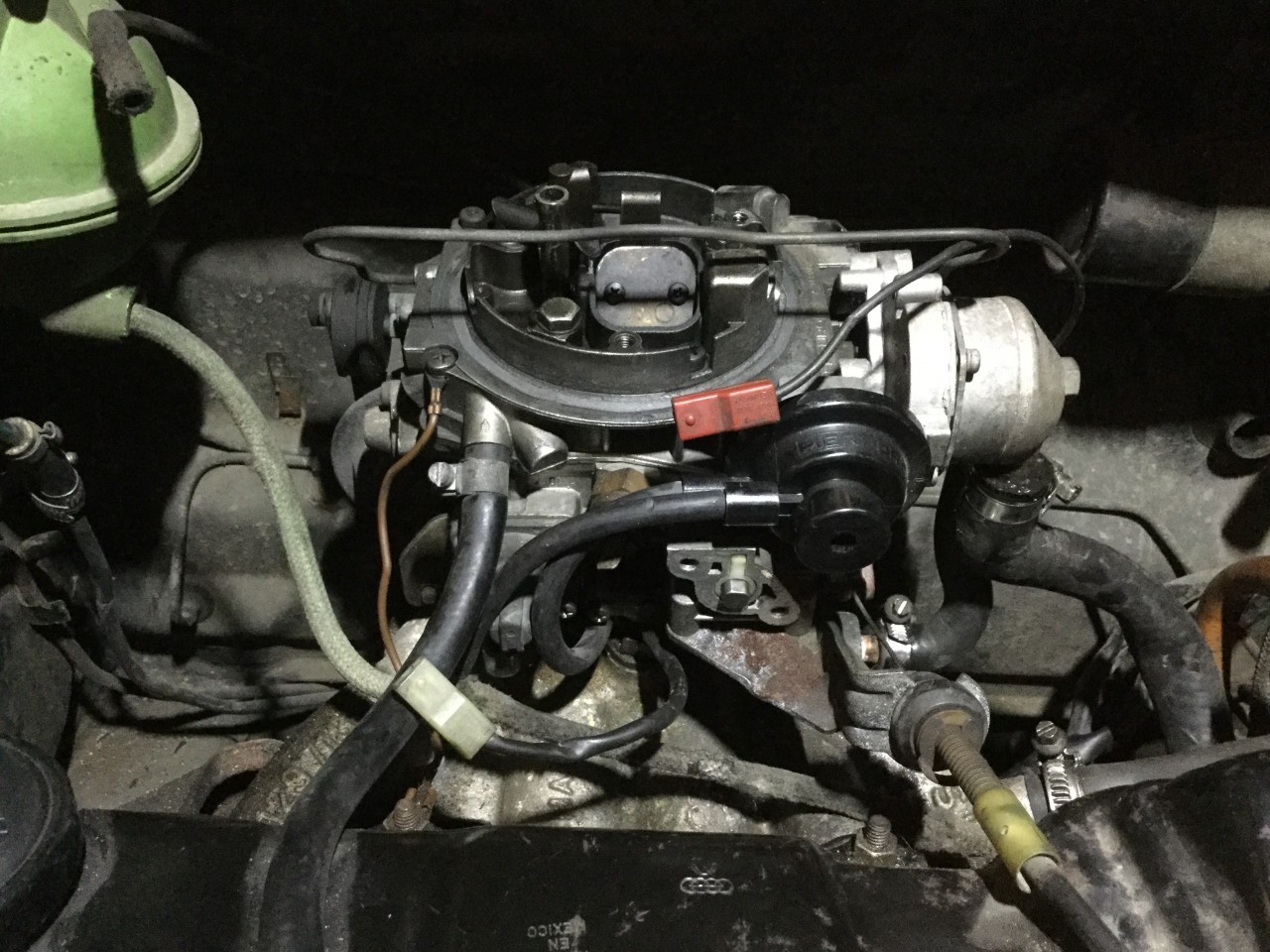

Bon j ai trouvé ,encore un truc qui était juste devant mes yeux ,c est un GU .
Pour ce qui est du carbu j ai retiré l élément et raccordé la durite sur la spirale directement .
Par contre y a aucun fils de branché,donc la spirale ne doit pas servir à grand chose .
Un fil sort de desssous le carbu ,pas branché non plus .
Pas plus que la sonde qui est juste au dessus du fil..
Une masse est raccordée au cache culbuteur .
Ou ça se branche tout ça ....
Supermulot t as aussi un 1800 monté à la place du 1500
Peut tu mettre quelques photos des branchements,stp..
