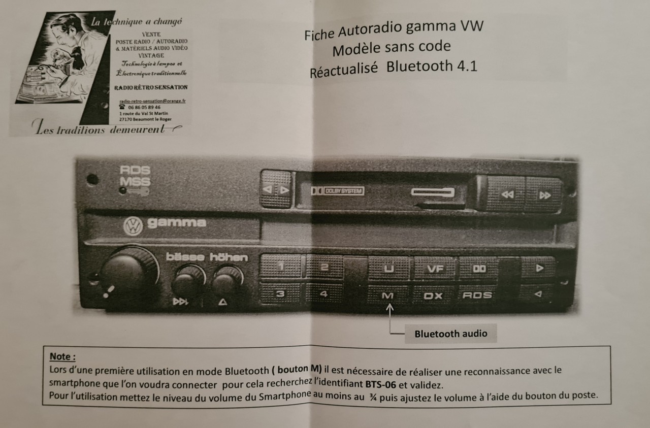

J'ai fait installer le bluetooth "simple" pour la musique. Je peux cependant recevoir les appels et répondre par mon tel à distance.
Je n'ai pas demandé l'option micro qu'il faut installer quelque part dans le tableau de bord.
Re: Rénovation et réactualisation d'autoradios d'origines et vintages
Et pour information la touche "condamnée" pour la connection du Bluetooth... (4.1)

A quoi correspond la touche M sur ton gamma?
Oui absolument Chreun.
M c'était les petites ondes.

Ayant un gamma 4 avec un lcd qui présente un défaut, ton expérience me donne envie de le faire réparer et peut-être de le convertir Bluetooth. J'imagine que c'est la touche CD qui serait utilisée pour passer en BT

C'est fait, bluetooth installé sur mon gamma 1. Il suffit d'appuyer sur la touche M qui était inutilisable, et je peux steamer mon iPhone.
Simple et ça marche nickel ! Merci Olivier pour cette bonne adresse. :)

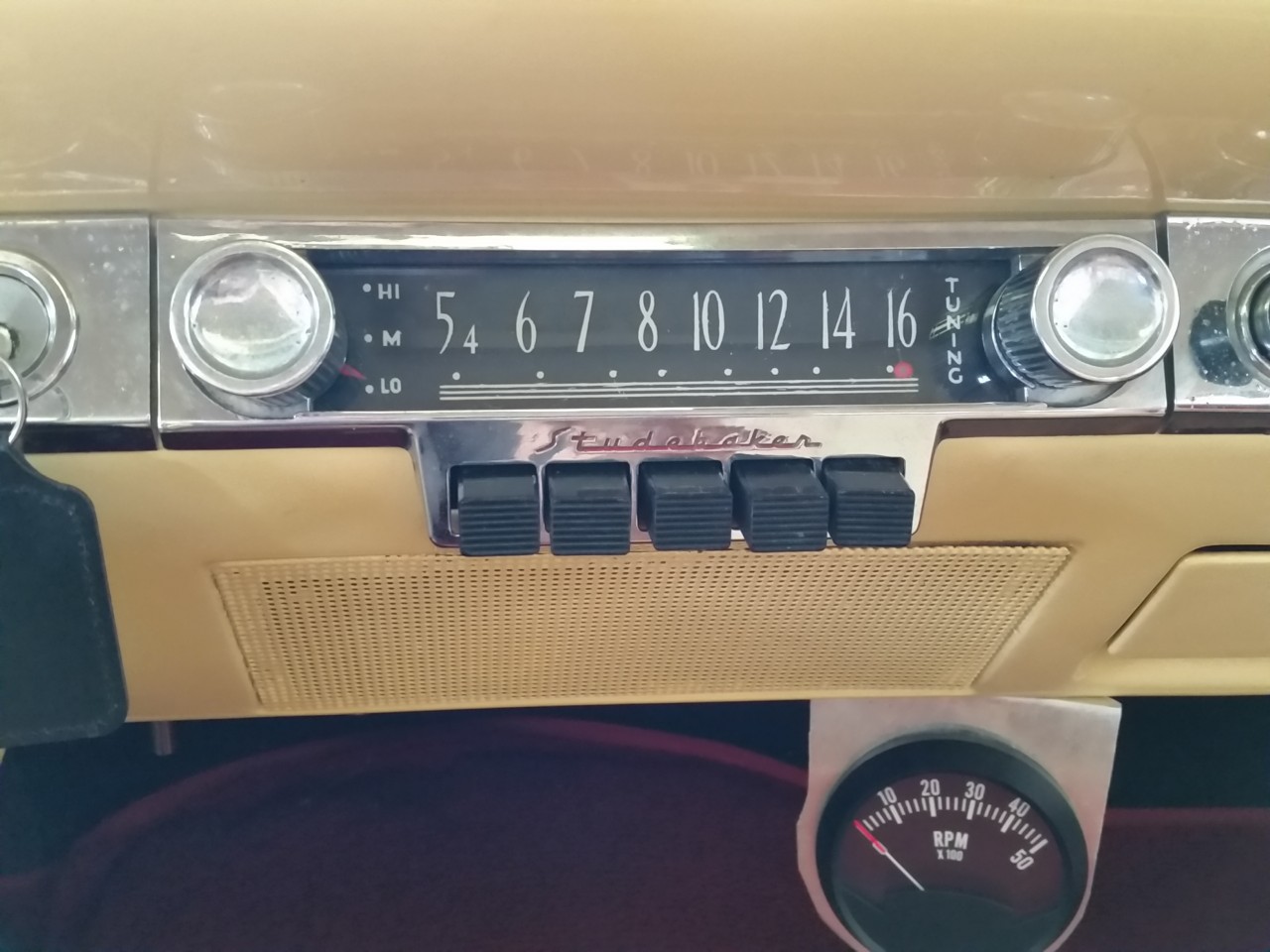

Il fait aussi dans dans plus ancien, j'avais découvert ce monsieur dans un reportage de Rétroviseur ou LVA en 2017.
C'est autoradio est de 1954, 6V positif à la masse, actualisé en FM et Bluetooth sans l'option téléphone.
