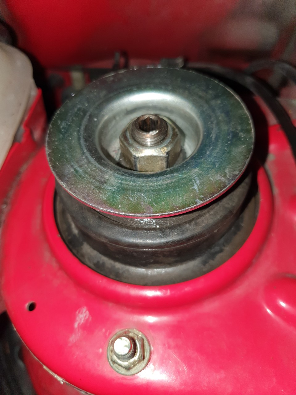

Voila mon problème, sur l’amortisseur avant quand je lève la voiture et que je fais bouger la roue il y a un léger jeu entre l'écrou et la coupelle, environs 5 mm. je voulais savoir si il y a un solution ou faut il remplacer la coupelle.
merci
merci

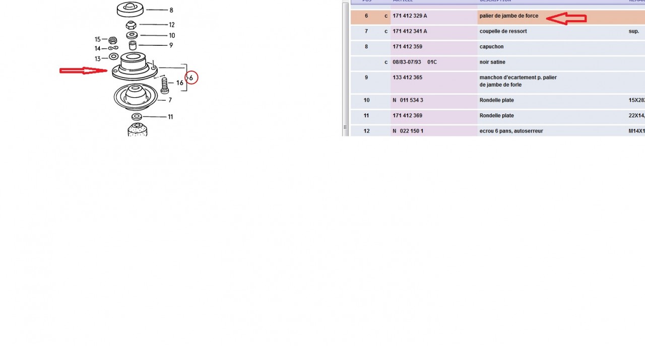

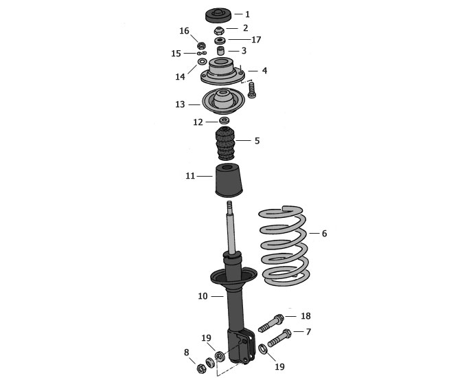

Mon jeu de 5mm se trouve entre l'écrou N°2 et la rondelle N°17 en haut de l'amortisseur.
Alors c'est vrai que j'ai écris coupelle car j'ai vu sur ETKA catalogue de pièce VW en ligne. il y avait inscrit coupelle.
comme je suis pas un pro je connais pas forcement la définition exacte des pièces, mais tu as il s'agit du palier.

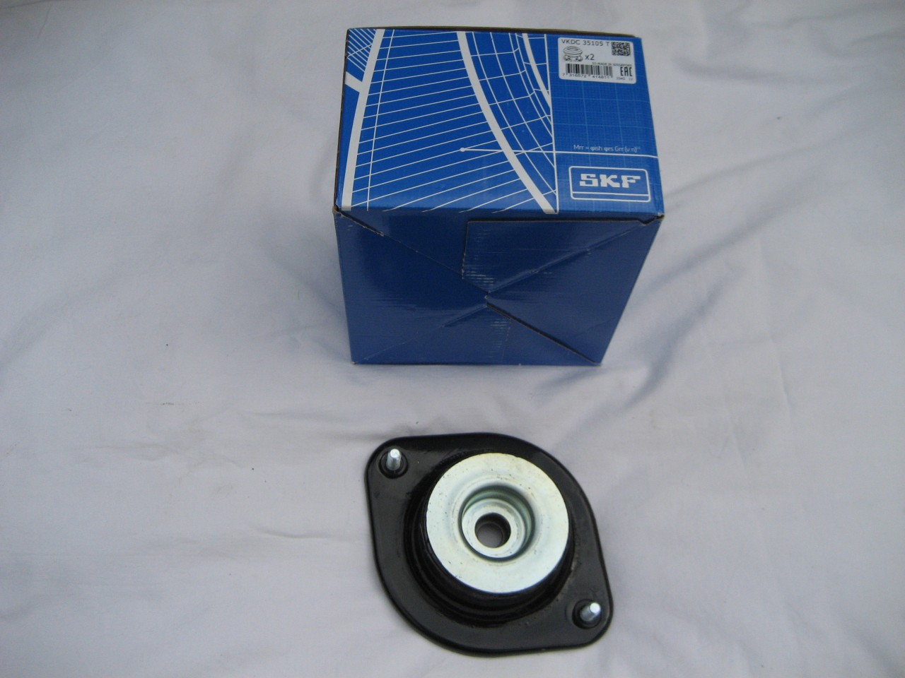

donc c'est mort je vais être obligé de les remplacer. pourtant pas vieux et de marque skf donc une blinde

vérifie que tu as bien l'entretoise n°3 aussi car c'est récurent elle est souvent perdue

sinon c'est bien référencé palier et coupelle sur ETKA le palier étant la partie sur roulement

je vais voir pour l'entretoise. je pense que tu parles de la N°9. c'est pas moi qui est fait le montage,donc je sais pas.
