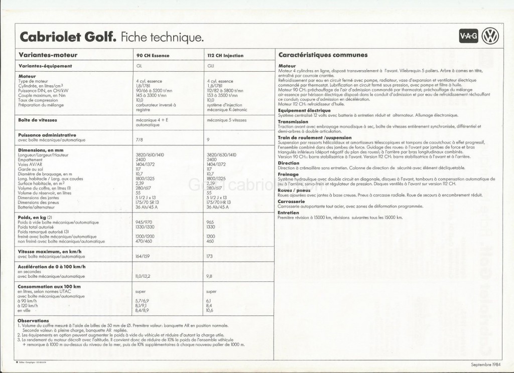

http://www.racingvo.fr/volkswagen/taill ... cabriolet/
Voici un lien qui pourra fortement t’aider
Messages : 34757
Re: Au revoir les ats cup 15p

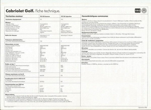

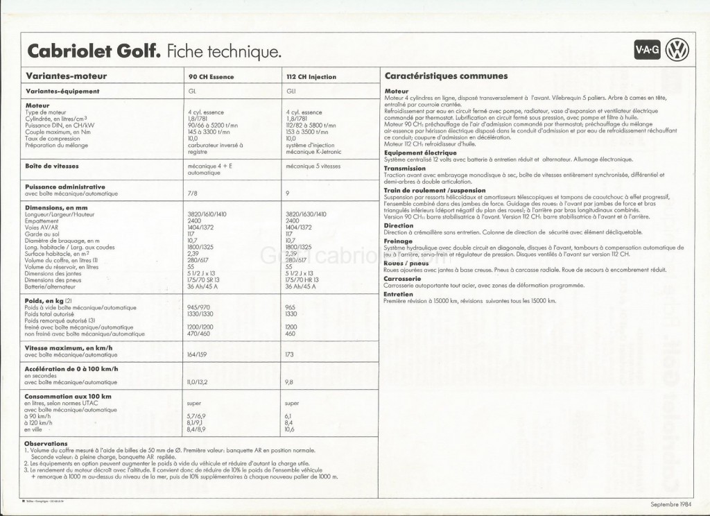

Tu as tous ces détails sur la brochure d'origine de 1984...

Les 2 sujets ne donnent pas les mêmes tailles pour la même motorisation. L'un donne du 13 et l'autre du 14.

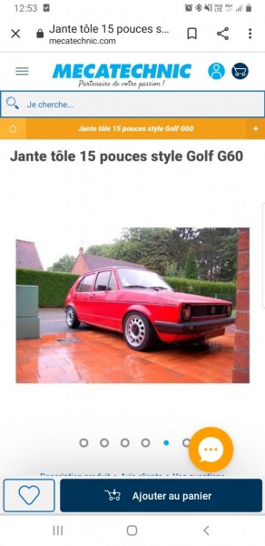

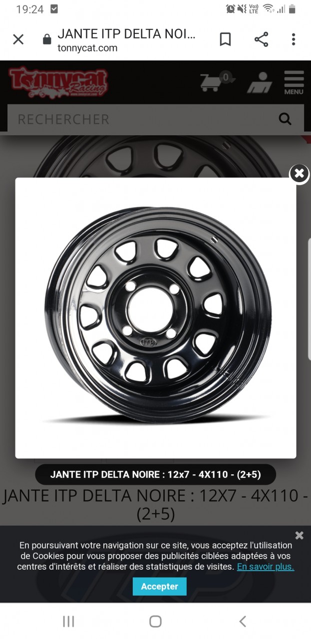

Je voulais partir sur une base de jante tole mais avec déport
Dans ce genre là, tout en restant sur des côte autorisée

Finalement, je vais rester sobre et opté pour des jantes toles en 14, style g60 en 15, avec cache moyeu d'origine..

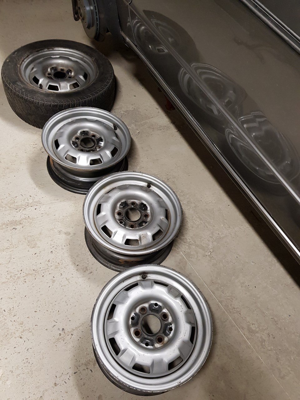

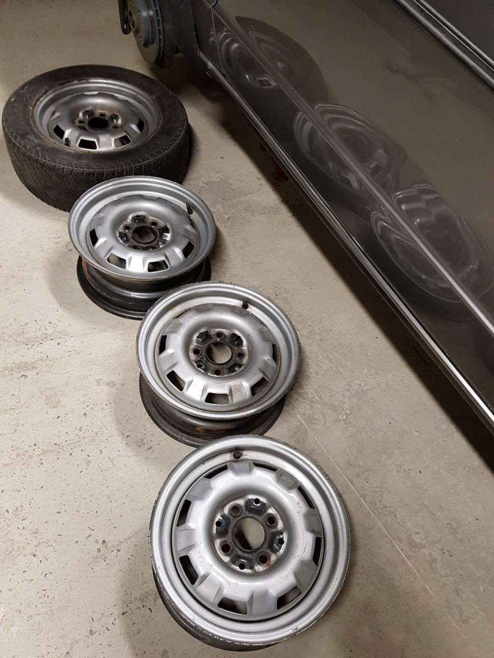

Bon, comme il ny a que les c.. qui ne changent pas d'avis j'ai finalement réussi à trouver les jantes d'origine en 13

Ce sont lesquelles? On dirait celles des GTIs

Chreun a écrit : mer. sept. 02, 2020 16:45 pm Ce sont lesquelles? On dirait celles des GTIs

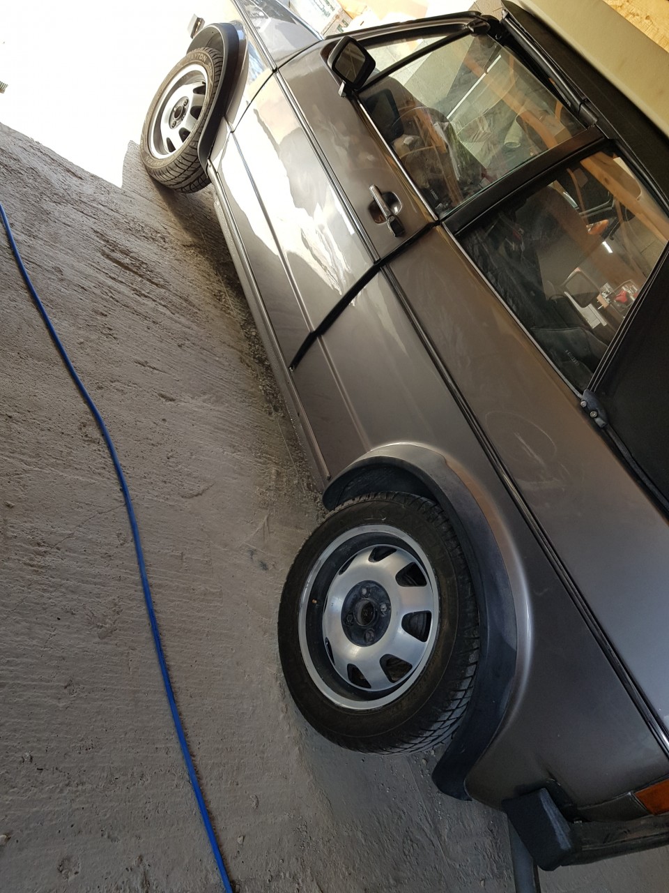

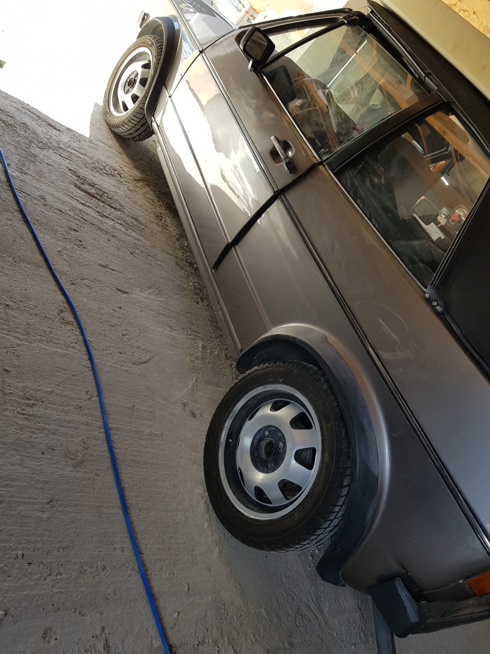

Oui c'est bien ça , ce sont les 1er modèles gti en 13p
Je posterai des photos des que je rentre
