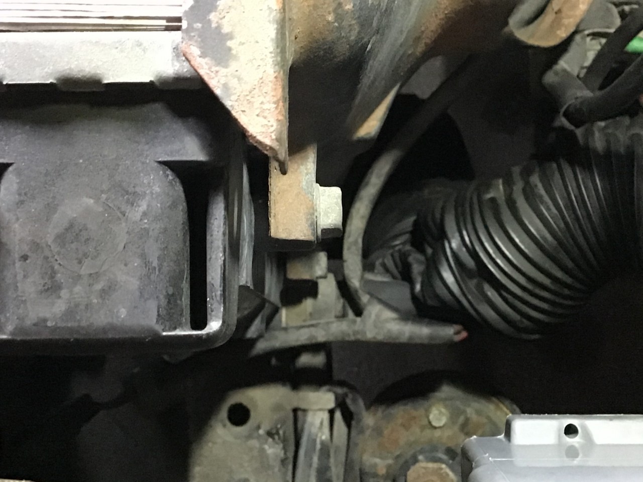

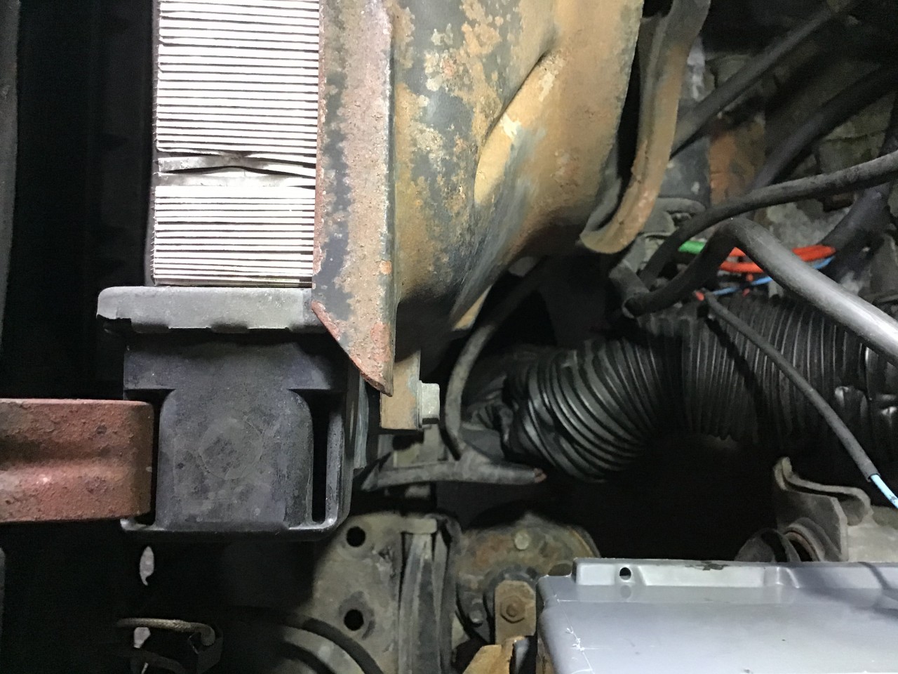

Je souhaiterais changer, la durite d’entrée d’air étant à moitié pincée à cause de la sonde en bas du radiateur.
( problème récurrent ?)

Je viens de lire différents sujets là-dessus, mais comment faire pour que la durite d’entrée d’air ne soit pas écrasée par la sonde du radiateur ?

D'origine elle n'est pas écrasée, une photo de ton problème serait un plus
