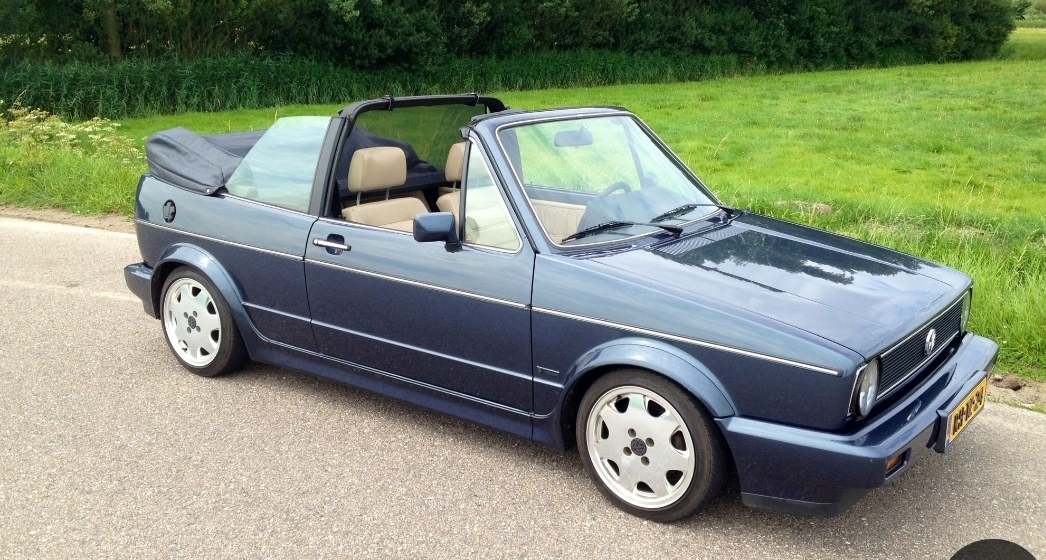

Bonjour tout le monde je recherche le code couleur de cette voiture.
En espérant que quelqu'un la connaisse 😉

Tu as encore l'étiquette de coffre ?
Si elle a été repeinte dans une tente différente de l'origine, impossible de savoir sur une photo.
C'est quoi le but de connaître le code ?
Repeindre un élément à l'identique ?
Aujourd'hui les carrossier ont des instruments permettant de reproduire à l'identique la couleur.

Ici tu trouveras les teintes officielles..
https://www.golf1cabriolet.com/les-codes-couleurs/
Cela est aussi plus facile de connaître la teinte d'origine avec le millésime de la voiture mais aussi avec le modèle (serie)
Celle que présentes n'est pas une Classicline, malgré certains éléments présents, au vue du chrome sur les vitres (si c'est d'origine) et si les pare-chocs sont d'origines, je miserais sur un modèle 1988 finition Quarttet.
Le bleu pourrait être donc être LA5Y BLEU HELIOS METALLIC

Merci beaucoup pour vos réponses je vais aller voir un carrossier pour plus d'info 👍🏻

Avec les années les pigments des peintures vieillissent . On peut aussi avoir des différences d'un fournisseur à l'autre . C'est pour cela que l'on passe un coup de spectro sur la peinture des véhicules ça permet de trouver la teinte et de corrigé la nouvelle formule. C'est quasiment un copier coller de votre couleur.
