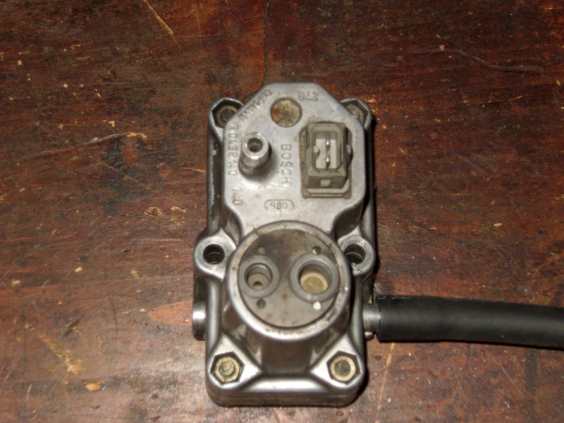

et là j'arrive au régulateur de réchauffage
et bingo enfin je pense ... celui qui et sur mon moteur JH est un régulateur avec prise de dépression mais cette dépression n'est raccordée nul part sur l’admission.
Ma question car après même bcp de recherche infructueuses , je ne trouve pas réponse.
Où puis-je connecter cette dépression sur l’admission?
Sur n'importe qu'elle durite de dépression via un Té ?
Merci d'avance pour vos lumières.... :Rock_On_: :)

a priori ça ressemble a un régulateur de KR quelle est la ref vw ?
Re: raccordement régulateur de rechauffage avec prise de depression
Tu n'as pas le bon régulateur, ne le jette pas, il doit être très recherché sur lbc.

coolraver a écrit :a priori ça ressemble a un régulateur de KR quelle est la ref vw ?
Hello , je vais devoir le re démonter, je dirai quoi mais je pensais un pour golf 2 gti 16 . Apparement il serait possible de régler la pression sans le démonter via l’arrière en perçant une petite pièce en cuivre pour avoir accès

summit a écrit :Tu n'as pas le bon régulateur, ne le jette pas, il doit être très recherché sur lbc.
Je me doutais bien mais je me disais quand le branchant convenablement ça passerait . J’ai un autre mais il faut le déconditionner et il y a 3 vis bloquées
Ça devrait passer tu penses ?

tu peux le laisser a condition de boucher les dépression je suppose, effectivement on peut le régler en perçant l'opercule au cul ;)

D'après mes souvenirs, par défaut, le KR, à chaud, il est réglé à 2,9b donc il te faudra effectivement faire un réglage, mais est-ce qu'a froid la valeur sera bonne ?, il faudra le vérifier et peut-être faire un compromis.
Par contre c'est peut-être 2,9b avec la dépression

Bon effectivement cela ne va pas j’avais un deuxième et le bon cette fois. Je viens de lui faire une petite jeunesse (à tester ) mais avant quelqu’un peut il me confirmer que pour le teste alimentation en tension, mon Voltmètre branché à la fiche et câble ht à la masse , le 12 v n’arrive que le temps de l’enclenchement de la pompe ou doit il être continu ?
En continue, il est sur la même fiche (relais) que la pompe à essence

MIALHE a écrit :C'est quoi qui n'allait pas avec le wur du kr ?
La pression trop élevée donc il faut le régler pour mon jh
