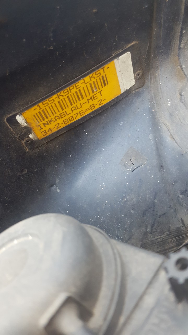

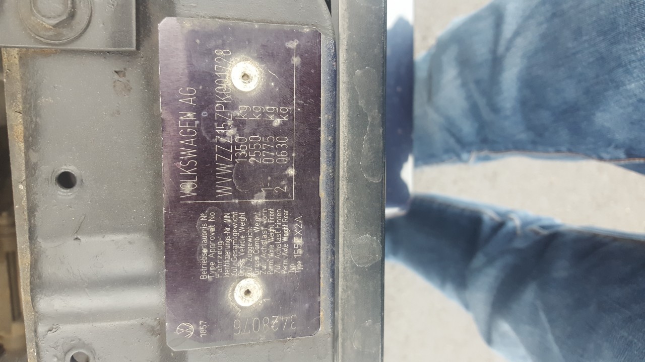

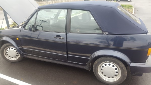

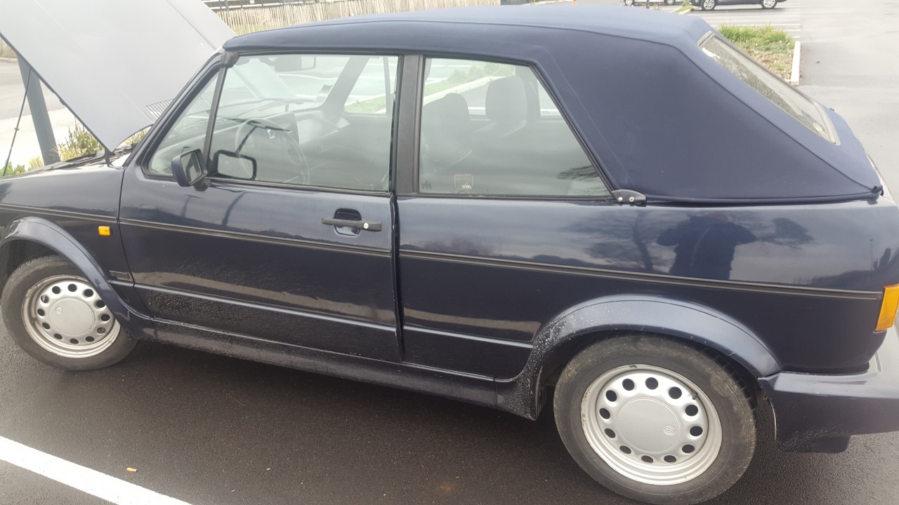

Laural41094
- Messages : 18
- Enregistré le : jeu. oct. 25, 2018 10:31 am
Re: Étiquette coffre manquante
Re.
Voici quelques photos qui pourraient aider.

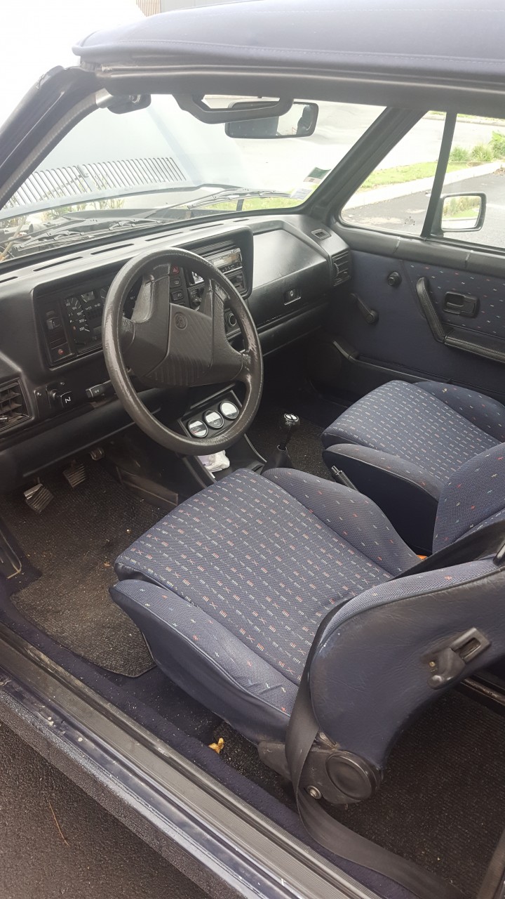

Salut. C’est apparemment une série youngline avec un coloris bleu inca (LK5T). Les jantes et la sellerie sont cohérents avec cette série et l’année aussi .

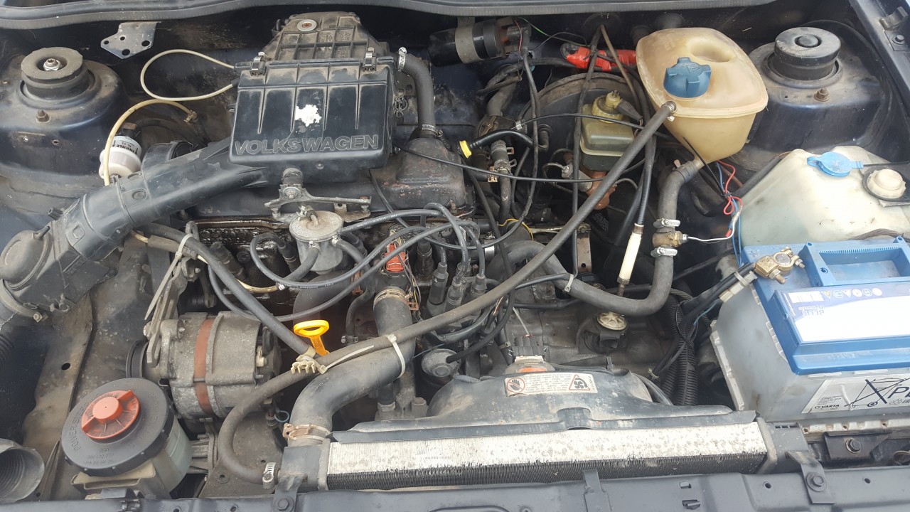

Le starter auto d’origine a été enlevé puisqu il y a une tirette pour un starter Manuel
Oui c'est un starter manuel.
Je pense remettre eñ auto mais j hésite.
Vous en pensez quoi.
