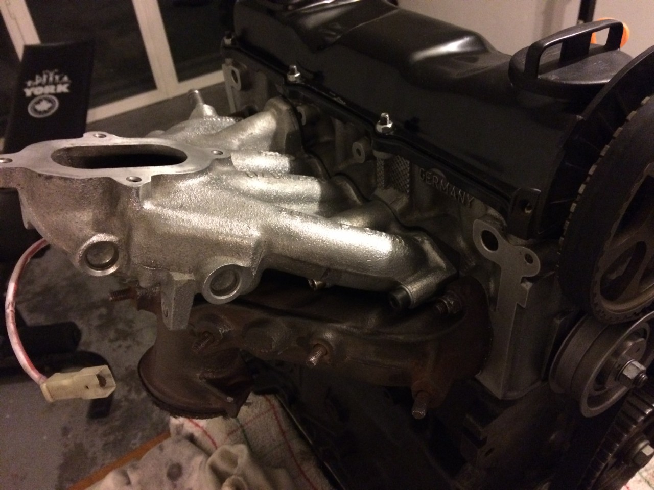

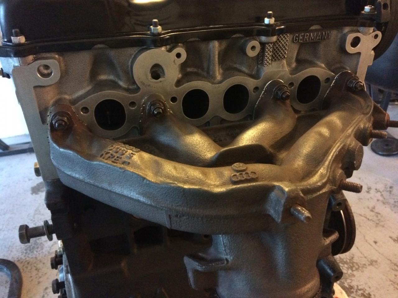

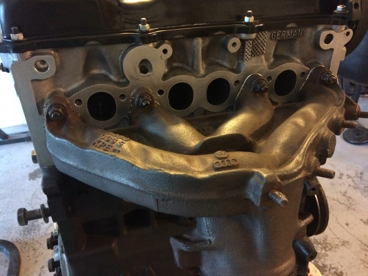

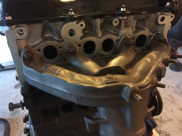

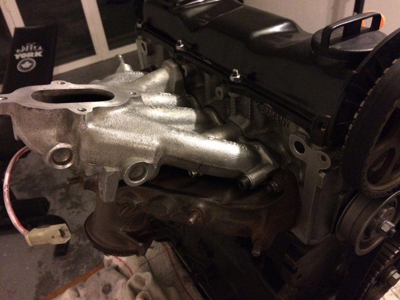

Une fois le carburateur démonté et la durite de LDR retirée, il suffit de dévisser les 6 vis BTR qui maintiennent la pipe à la culasse.
Photos moteur sorti.
C’est moins accessible moteur en place mais ça passe sans problème avec la bonne clé.
