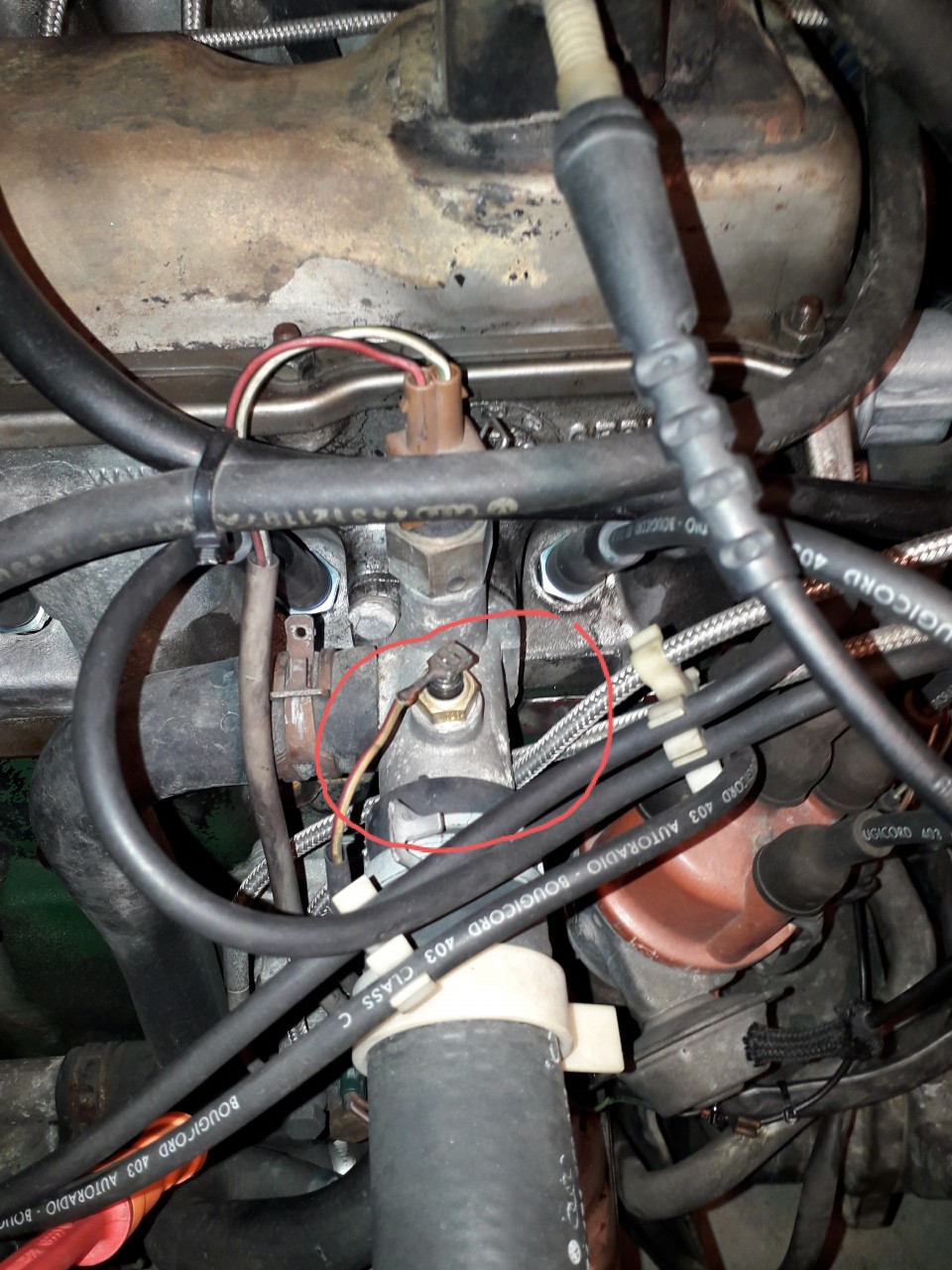

Re: Problème témoin température d'eau
Bonjour. Merci du retour. C'est la sonde de température d'eau qui est en cause. cf photo
Voilà ce que j'ai fait.
Contrôle a froid du circuit de ldr. pas de fuite et durites souples.
Mise en marche bouchon ouvert. Le retour coule dans le bocal
J'ai laissé chauffer jusqu'à déclenchement du ventilo. Il fonctionne.
Et donc.... l'aiguille de température ne fonctionne plus. !!!
J'ai branché la sonde sur mon mano vdo elle indique 90°.
J'ai inversé avec la température d'huile dont je suis sûr ( controle sur le mano vdo) mais l'aiguille du tdb reste muette. donc mes sondes fonctionne.
Alors le problème vient de où ??? J'ai lu que ça viendrait de derrière les compteurs???? Ou plus simplement du fil ????
Et question pratique. Pour continuer à surveiller la température d'eau puis je la brancher soit sur le mano vdo ou sur le mfa?? Genre remettre l'huile sur le mfa et l'eau sur le vdo
Bonsoir. Pardon j'ai pas tout compris. Mais le plus simple et de déposé le combiné et de l'ouvrir pour refaire une petite soudure dans le mano de temps. Mais avant il faut shunter la connectique de là sonde et vérifier que l'aiguille ne bouge pas, si c'est le cas alors pas le choix c'est dépose du combiné. Il y a de superbes tuto sur le comment faire. Courage.
Bonjour.
Merci du conseil.
J'ai mis le fil à la masse et l'aiguille ne bouge pas.
Je suis bon pour un démontage du combiné.
Ce sera pour l'hiver !!!
En attendant pour surveiller la température d'eau je l'ai branché sur le mano de la console centrale.
J'ai bien vu le tuto. a suivre.
Merci du conseil.
