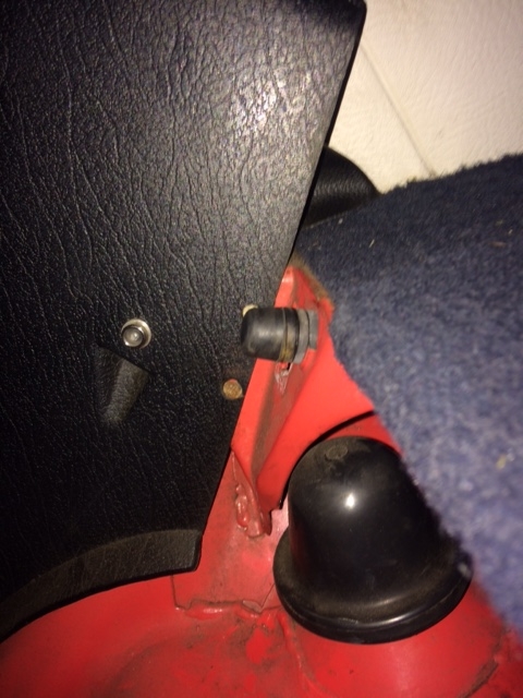

Bizarre,
Chez moi, il y a un caoutchouc de réglage de chaque coté, à hauteur des crochets de verrouillage :
Ca barloquait aussi , 2-3 ptits tours et c'est nickel

Oui ce sont les butées de siège, réglables en profondeur. Pareil sur ma mienne. 😁

Mais oui ! Je n'avais pas remarqué qu'il se tournaient :?
Bon, le tube servira en tout cas d'insonorisation :)

Il est important de bien régler ces butées car en plus du problème de claquement, si elles sont mal réglées vous risquez de marquer votre banquette arrière sur le haut en manipulant la capote, les sangles touchent et frottent sur le haut du dossier.

je m'étais jamais penché sur le sujet pensant que c'était un jeu d'usure (un peu comme nos sieges)
finalement je viens d'aller voir, jai réglé tout ça et ça ne bouge plus :D
