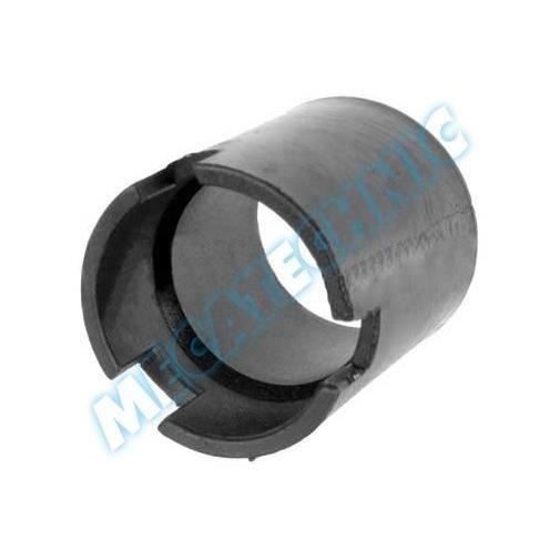

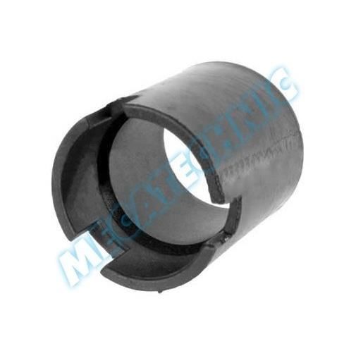

il y a une bague en plastique noir sur les modèles avant 88

Merci les gars, la bague . C’est pour petit colonne où grosse ? Et oui, j’ai les vis qui touchent le cerclage du volant.
Re: Problème klaxon
Posté : dim. nov. 08, 2020 18:04 pm
par coolraver
en 1982 tu es censé l'avoir...comme j'ai dit plus haut, pour modèle avant 1988 ;)
