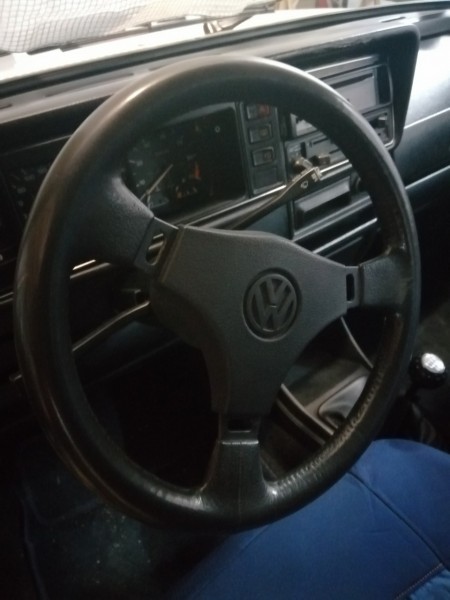

Bonjour, mon cab Gli de 1983 est équipé du volant en photo ci joint. Je vais prochainement y installer le 4 branches classique d un diamètre un peu plus grand pour aider aux manœuvre, mon cab étant sans direction assistée
Connaissez vous l origine de ce volant ?

Non désolé
Peut être polo
J ai monté un volant de Golf gti
Ça lui va bien et c est bien maniable!
C est dans mon ancienne carbu mais dans la gli ç est encore mieux avec les manos

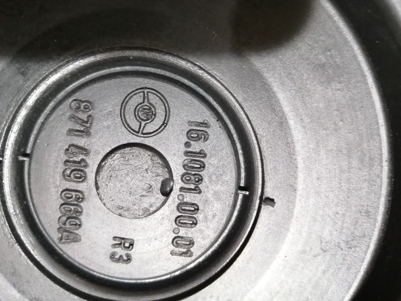

Tu as démonté le cache ? , il y a peut être une marque ou une référence inscrite derrière...

Aucune marque mentionnée derrière le cache. Juste derrière il y a le poussoir du klaxon qui prends toute la place et que je n ose pas sortir avant le démontage pour remplacement au risque de la casser.

Bonjour voici ce qui est inscrit au dos du centre volant
Il semble y avoir un minuscule sigle vw à gauche au sein de l impression du petit volant.

Bah voilà !
Un coup de gogole avec le n° 871patincouffin nous indique que vraisemblablement, ce serait un volant de polo ... :)
