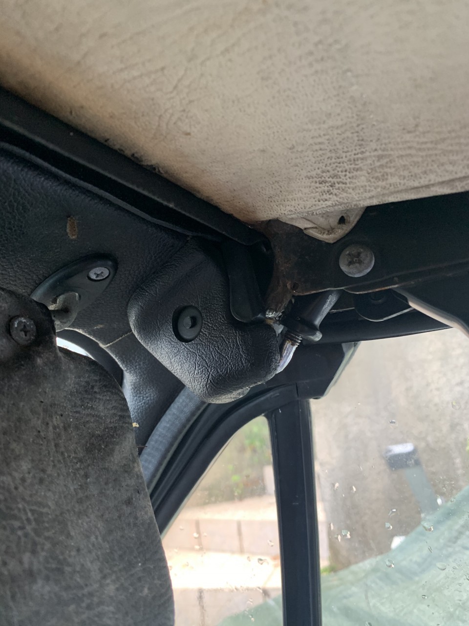

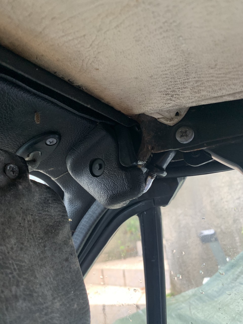

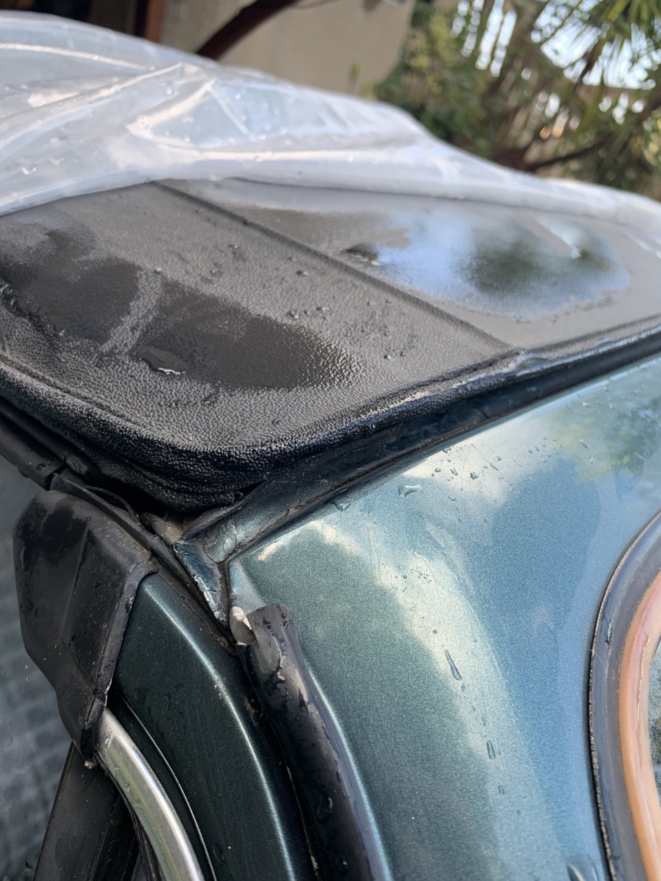

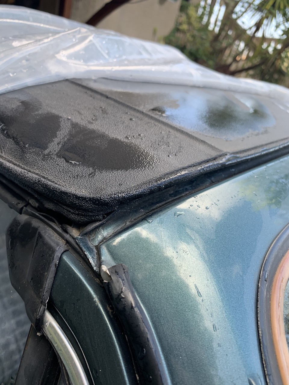

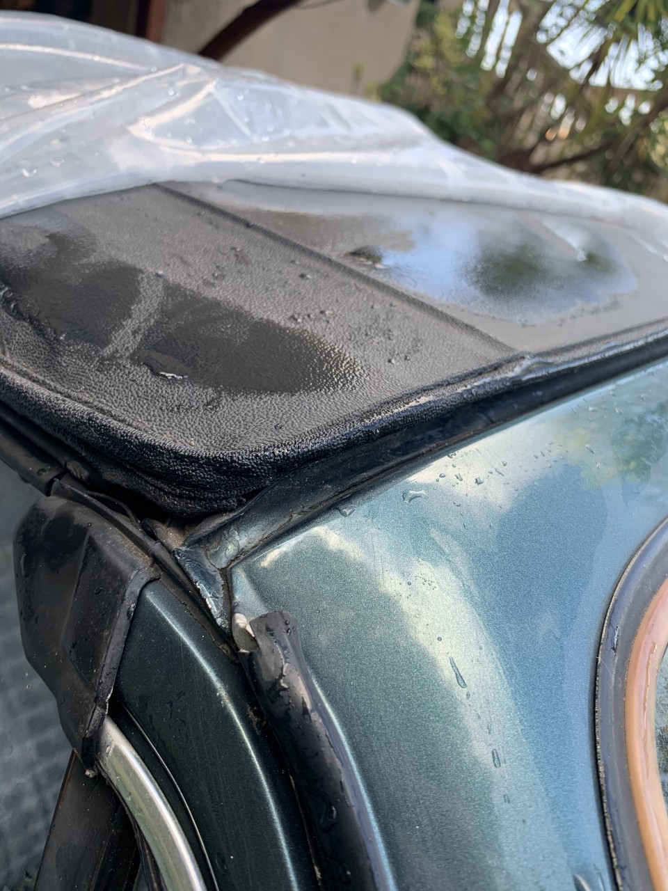

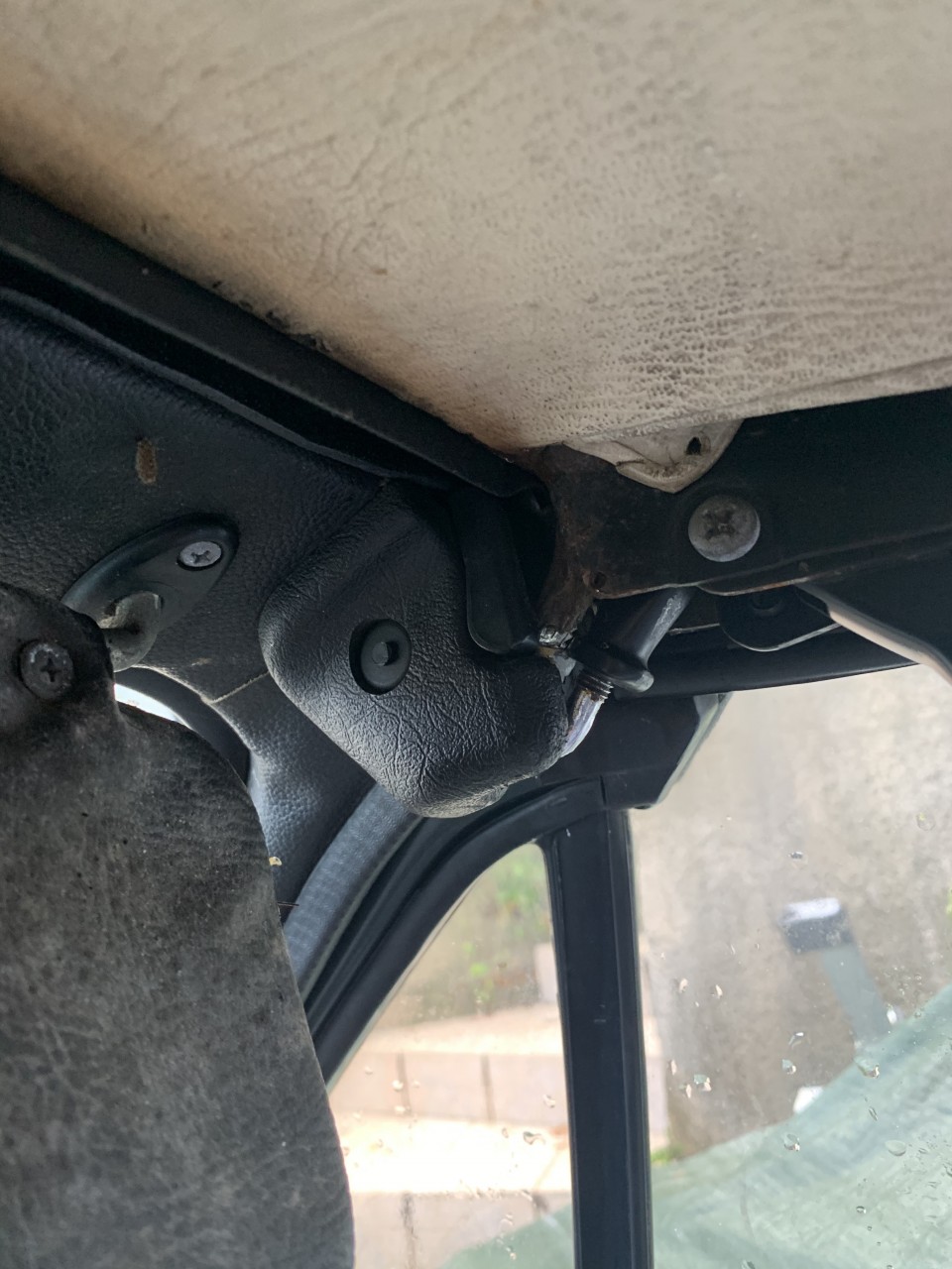

Bonjour à tous, j’ai un petit souci à se soumettre ma capote un léger décalage sur la partie droite je ne peux la fermer complètement y aurait-il un réglage affaire ?

Elle est décalée des deux côtés ?
Si c'est le cas, il est possible que l'armature soit voilée.

Bonjour à tous, non la capote ne se ferme pas que du côté droit les crocher sont réglés à fond

Bonjour de se que je peux voir il reste du filetage pour régler. Il faudrait des photos extérieur et intérieur pour pouvoir se faire une idée.

Même le crochée serré à fond la capote ne revient pas

J’ai déjà essayé pas mal de choses, de la fermer à droite d’abord ne change rien au problème. J’ai aussi essayer de régler les poignées et le petit téton. J’ai aussi essayé de démonter les réglages arrière pour pouvoir la ramener un peu en avant rien n’y fait

Cela est plus un problème d'armature. J'avais ce problème mais moins prononcé et j'ai recourbé la partie partie avant et plus de soucis.

Et enfin tu essaies de redresser la casquette avec un maillet ou avec une cale et une petite massette.

Au niveau de la casquette.
Après cette capote n'est pas assez avancé. Ce que disent les collègues au niveau des compas et excentriques est très pertinent.

Bonjour à tous, et merci de toutes vos réponses. Oui bien sûre que la capote n’est pas assez avancé c’est bien mon problème d’ailleurs mais je ne sais pas comment faire pour régler ce problème. Les excentrique ont été démonté les cons pas vérifié et même les platines de fixation à l’arrière

C est le joint de frise qui a été peint ? On dirai qu il est bizarre le coin qu on voit sur la photo ne me parait pas clair. A voir si ça n a pas été bidouillé ...
