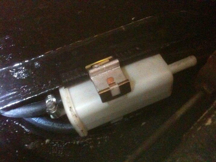

J’ai une question a votre avis a quoi sert cette pièce ? C’est un réservoir tampon ou un filtre ? Car si c’est un filtre cela fait 3 filtre de suite ça commence a daire beaucoup non?

C'est le réservoir tampon avec une crépine à l'intérieur.kashone a écrit : mar. févr. 02, 2021 13:47 pm J’ai une question a votre avis a quoi sert cette pièce ? C’est un réservoir tampon ou un filtre ? Car si c’est un filtre cela fait 3 filtre de suite ça commence a daire beaucoup non?

Après 30 ans un petit nettoyage voir remplacement ne ferait pas de mal alors
