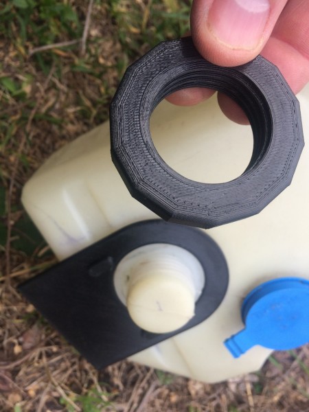

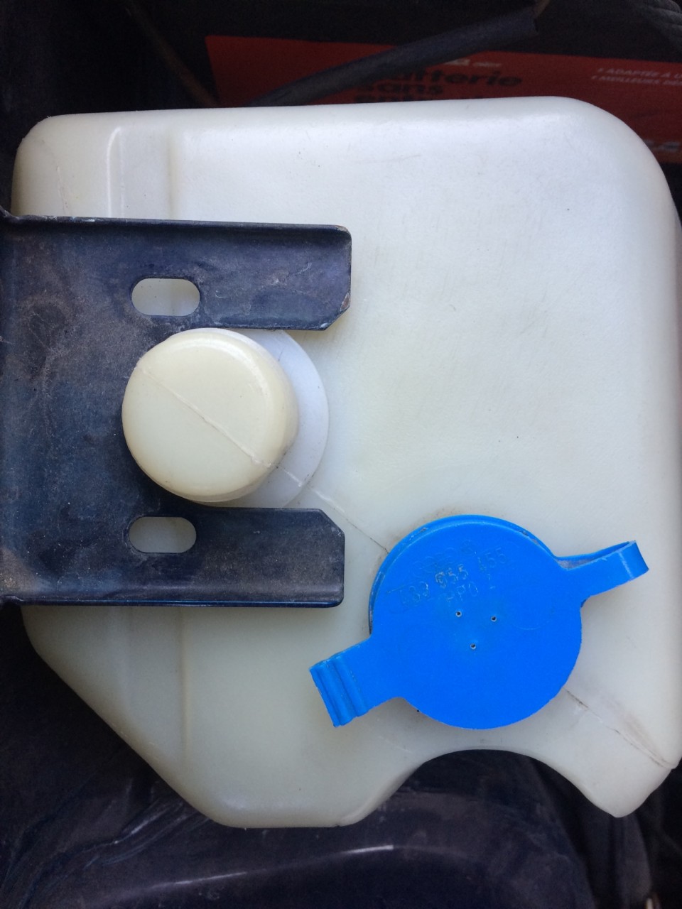

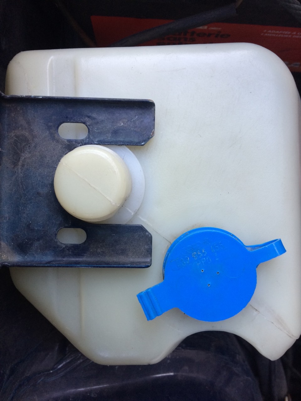

Sur mon cabriolet, l'écrou et la plaque de fixation du bocal de lave glace s'étaient échappés quelque part sur les routes de Provence :( ,

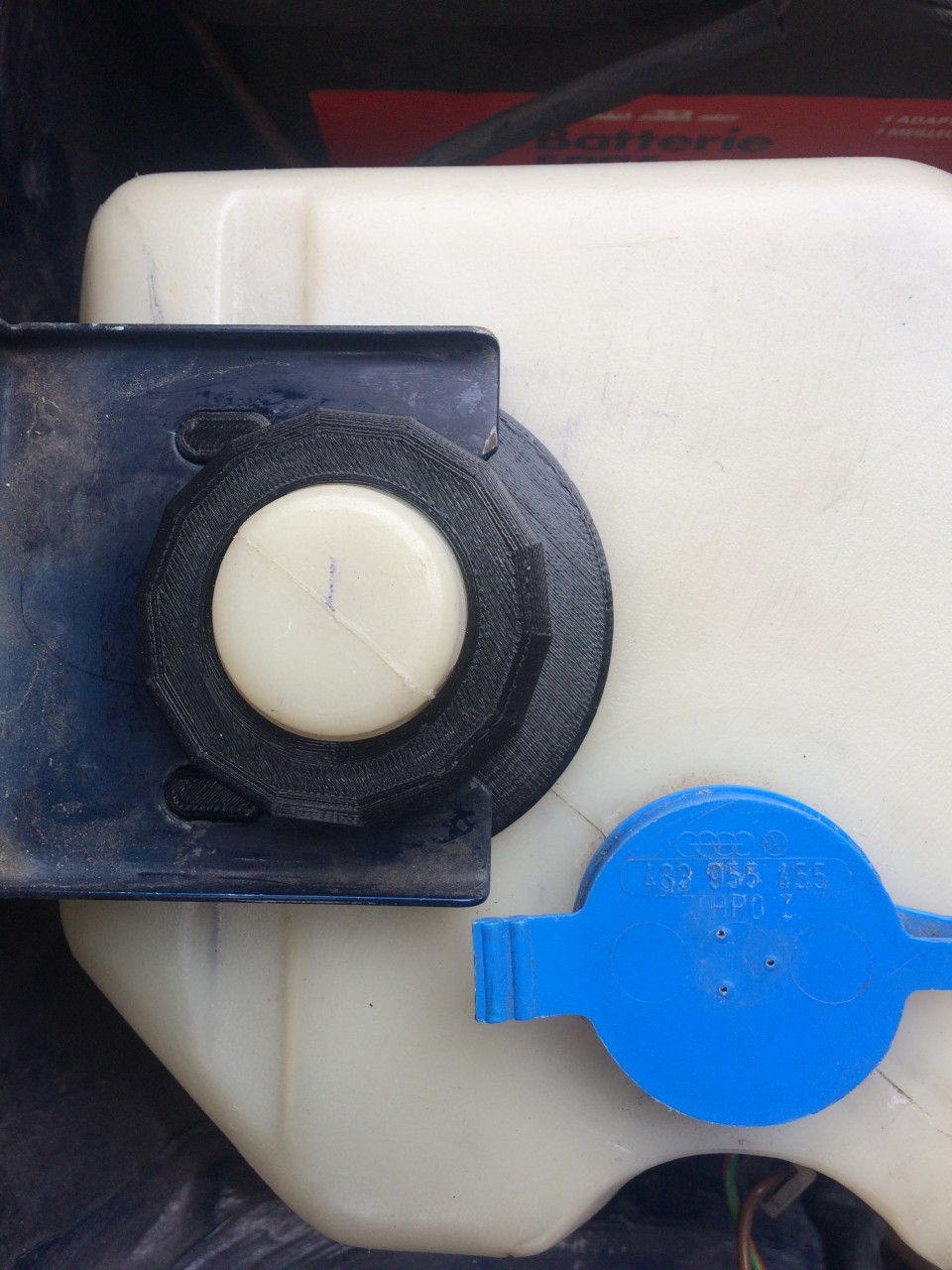

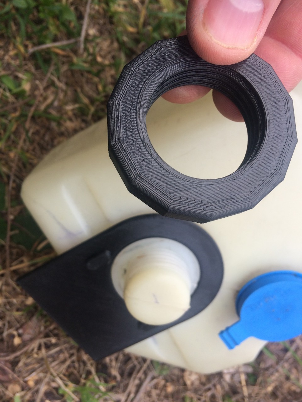

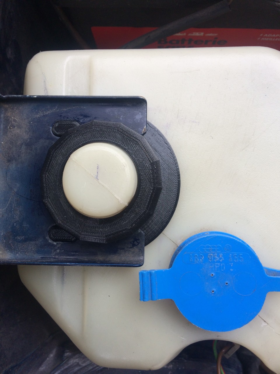

A partir des relevés de côte au pied à coulisse, j’ai un copain qui a modélisé l’écrou et une plaque de maintien en impression 3D qui s’ajustent parfaitement et qui pour l’instant ne se desserrent pas avec les vibrations :sup
Si quelqu’un est intéressé, je fais passer les fichiers STL.
