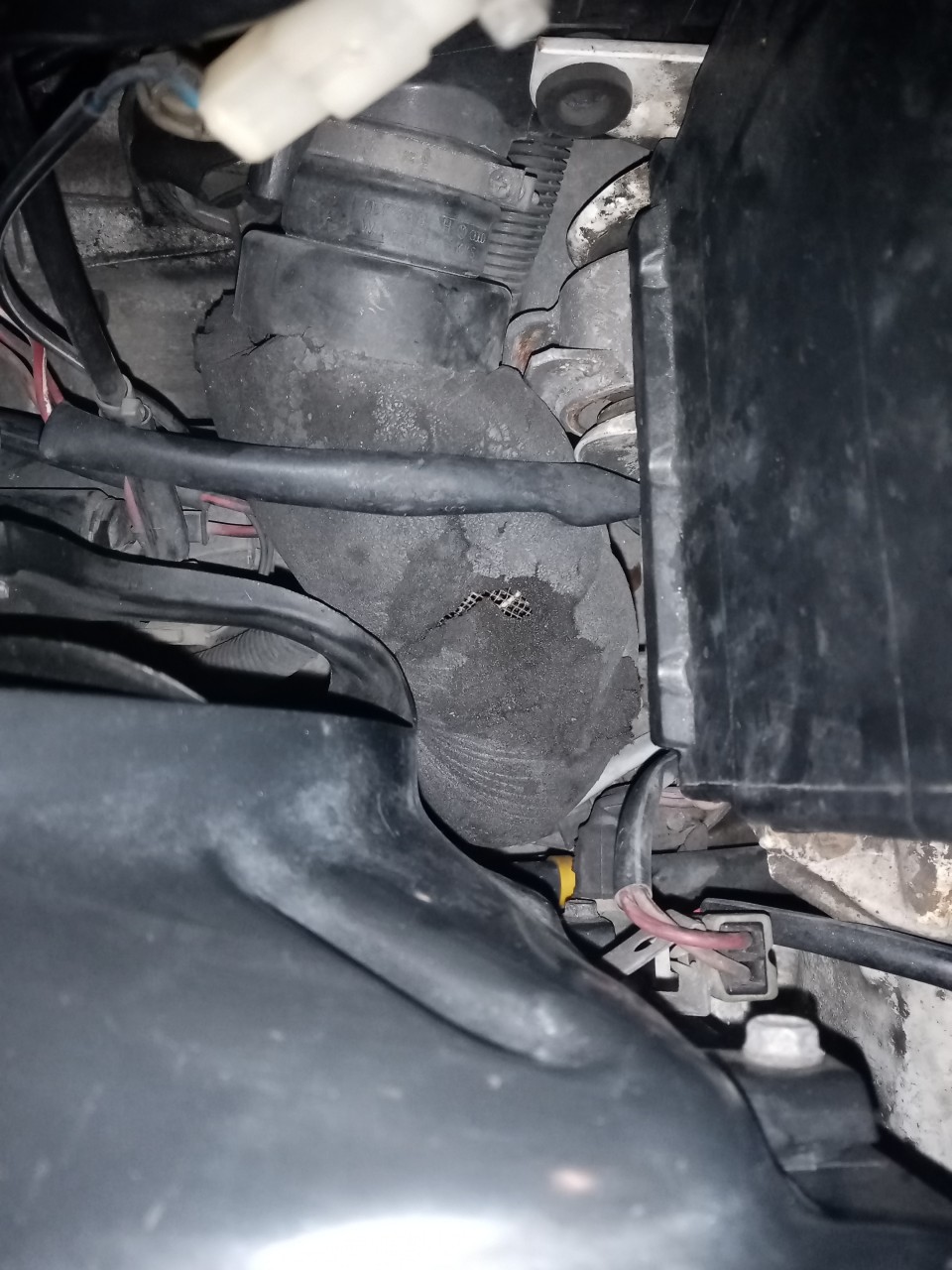

je n'ai rien trouvé sur le forum, la gain d'origine est en grillage revêtu de mousse?! L'air "propre" arrive donc à passer à travers cette mousse si je comprends bien ?
Vous le remplacez par un morceau de gain classique?

la gaine est fixé sur la traverse de la face avant en bas, c'est par la qu'arrive l'air frais (:

mais pourquoi elle est grillagée + mousse au lieu d'un simple bout de tuyau?

Probablement pour que l'air reste frais et ne se réchauffe pas en entrant dans le compartiment moteur.
Oui pourquoi? L'effet isolant ne me paraît pas hyper significatif.
Sur ma Golf 2 carbu c'est la même conception et ça vieilli mal. La gaine avait été changée il y a 5ans par une gaine d'origine VW mais elle a à nouveau craqué comme la tienne Image

Je vais démonter ça à l'occase et pourquoi pas mettre une gaine inox 🤔 et aller chercher de l'air sans qu'elle ressorte par l'ouverture du grillage :lol:
