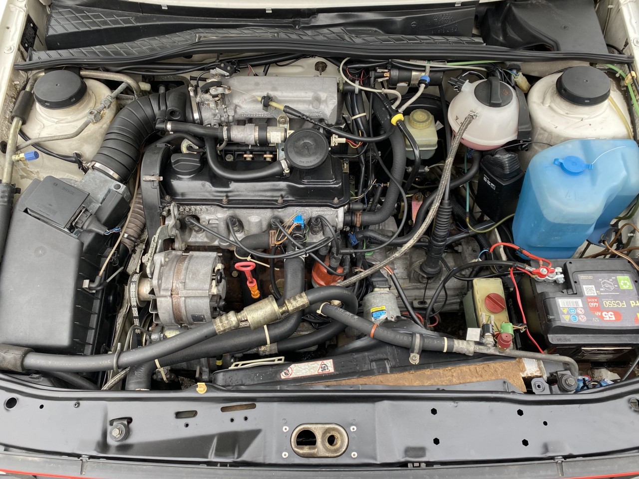

Hello ! J'ai jeté un oeil pour voir si j'avais un emplacement pour sonde lambda et quel était le numéro du calculateur comme tu m'avais dit, mais je ne sais pas où trouver tout ça... Je joins du photo du moteur, tu arriverais à me dire où ça se situe ?
Et je crois avoir un système d'injection Digifant, saurais-tu voir si c'est juste ?
Re: Problème catalyseur homologué sur moteur PB GTI
Le calculateur est normalement dans la baie de pare brise côté conducteur sous le pare pluie noir.
Capture d’écran 2021-03-24 à 13.41.18.png (383.93 Kio) Vu 2866 fois
C'est par ici ?
C'est bien ça.
